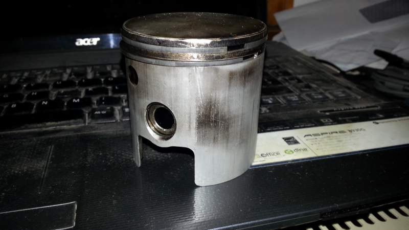

electroma Inviato Ottobre 16, 2014 Inviato Ottobre 16, 2014 Ciao! Il problema sussiste anche tirando le marce più basse? Voglio dire... Se in 4ª ti muore a 60 in terza succede che so a 40? Non sembra un problema di flusso di benzina ma già che ci sei ti consiglio di smontare del tutto il rubinetto della benzina e pulirlo sotto al filtro, o se vuoi cambiarlo direttamente. Comunque non preoccuparti per lo scampanellio a freddo, diciamo che è il marchio di fabbrica del dr. Appena smonterai il cilindro per controllare la tolleranza delle fasce, nel caso in cui questa sia eccessiva, dovresti notare subito delle striature marroni/grigio/nere sul mantello del pistone! 0 Cita

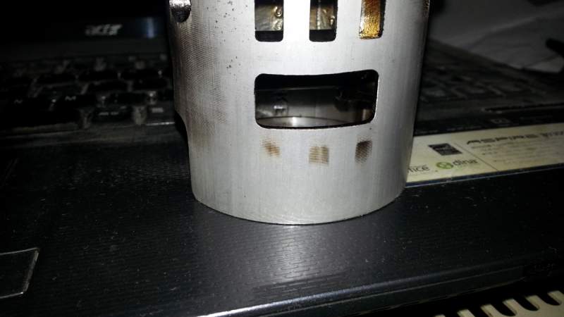

1984alexius Inviato Ottobre 16, 2014 Autore Inviato Ottobre 16, 2014 Allora......in 3a mi muore a 55/60....... ho verificato il tubo benzina (52 cm) e Piscia bene miscela!!!! Lo scampanellio era decisamente più forte del classico ticchettio tipico del dr. ...... elettroma, hai fatto centro!!!!!! Il pistone non aveva graffi ma delle belle line tra il giallo e il marrone...... 0 Cita
electroma Inviato Ottobre 16, 2014 Inviato Ottobre 16, 2014 La lappatura non è un processo invasivo ma toglie pur sempre qualche centesimo, aggiungi il fatto che il dr ha già di suo una generosa tolleranza ed ecco il cocktail per le sfiammate sul pistone. Quello che non mi spiego è perchè il problema ci fosse già prima della lucidatura. Si potrebbe ipotizzare che il cilindro da te acquistano non fosse dei più fortunati e già uscito dalla scatola avesse una tolleranza un po' troppo eccessiva. Ciò potrebbe spiegare anche la grippata in quanto le sfiammate potrebbero indurre ad un incremento critico della temperatura del mantello del pistone. Sai dirci se il vecchio pistone avesse delle striature simili a quelle che hai appena visto sul nuovo? Electro 0 Cita
1984alexius Inviato Ottobre 16, 2014 Autore Inviato Ottobre 16, 2014 No la grippat è avvenuta a causa di un mix tra anticipo errato ( tacca a) e dadi carburo allertati...... dopo lucidatura cilindro e pistone nuovo è anda bene x 7000 km più o meno........ 0 Cita
electroma Inviato Ottobre 16, 2014 Inviato Ottobre 16, 2014 Io a questo punto darei la colpa all'eccessiva tolleranza. Le soluzioni che hai di fronte credo siano tre, tutte piu o meno dal costo simile. O porti a 63.4 il tuo cilindro (io personalmente storcerei un pochino il naso di fronte a questa ipotesi), o compri un nuovo kit, oppure cerchi un pistone con qualche centesimo in più, su quest'ultimo punto però non sono sicuro di aver detto una boiata o meno. Purtroppo ho utilizzato solo cilindri originali o dr, quindi non so se i vari pistoni tipo polini pinasco... siano di un pelo piu larghi... A logica mi verrebbe da dirti il pinasco per il cilindro in allumino ma non avendo mai avuto modo di misurarne uno aspetterei un consiglio da chi magari ha avuto la possibilità. Electro 0 Cita
1984alexius Inviato Ottobre 17, 2014 Autore Inviato Ottobre 17, 2014 il pistone è molto macchiato sul lato scarico.... mentre sul lato immissione ha 3 macchie quadrate sotto il travaso grosso!!!! cilindro e pistone smontati!!! se inserisco il pistone nel cilindro, il pistone ha un pò di gioco lateralmente....... 0 Cita
