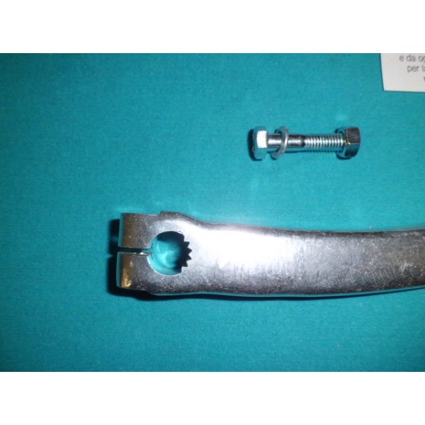

gennix88 Inviato Giugno 24, 2014 Inviato Giugno 24, 2014 dovrei smontare una pedivella di un px, tolgo il dado inferiore ma la pedivella non vuole venirsene...do qualche colpetto di martello? non la vorrei rovinare...voi come fate? 0 Cita
senatore Inviato Giugno 24, 2014 Inviato Giugno 24, 2014 Devi togliere anche il bullone, altrimenti non verrà mai via. 0 Cita
gennix88 Inviato Giugno 24, 2014 Autore Inviato Giugno 24, 2014 Devi togliere anche il bullone, altrimenti non verrà mai via. quindi devo smontare prima il copriventola altrimenti non sale tutto, giusto? 0 Cita
Echospro Inviato Giugno 24, 2014 Inviato Giugno 24, 2014 quindi devo smontare prima il copriventola altrimenti non sale tutto, giusto? Se la vite non si sfila completamente dall'incavo dell'albero, la pedivella non riesce ad uscire, e di solito va tolto il coprivolano. Lavori anche meglio. Gg 0 Cita
gennix88 Inviato Giugno 24, 2014 Autore Inviato Giugno 24, 2014 vi ringrazio per le risposte...se ho capito bene il bullone va a finire nell'incavo della mezzaluna, giusto? se così fosse potevo stare anni a tirare ma non sarebbe venuta 0 Cita
Echospro Inviato Giugno 24, 2014 Inviato Giugno 24, 2014 [ATTACH=CONFIG]144110[/ATTACH][ATTACH=CONFIG]144111[/ATTACH]vi ringrazio per le risposte...se ho capito bene il bullone va a finire nell'incavo della mezzaluna, giusto? se così fosse potevo stare anni a tirare ma non sarebbe venuta Esattamente come hai scritto: finisce nella cava dell'albero. Gg 0 Cita
NuovaLinea Inviato July 26, 2017 Inviato July 26, 2017 Ciao a tutti. Ho lo stesso problema, ho tolto dado, bullone, coprivolano, ma la pedivella non vuole saperne di venir via. 0 Cita
senatore Inviato July 27, 2017 Inviato July 27, 2017 Sempre che non abbiano saldato la leva (ce ne sono in acciaio), se hai svitato e tolto sia il dado che il bullone, la leva DEVE venir via. Magari necessita qualche colpetto, ma DEVE venir via!!! 0 Cita
