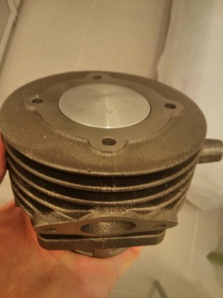

MaxB Inviato Marzo 12, 2014 Autore Inviato Marzo 12, 2014 Eccomi qui..Oggi mi è appena arrivato il gruppo termico 75cc della polini e sto cercando di capire come montarlo.. Le istruzioni dicono di montare il cilindro con la freccia verso lo scarico come in foto è corretto?? Grazie 0 Cita
Psycovespa77 Inviato Marzo 12, 2014 Inviato Marzo 12, 2014 Se lo dicono le istruzioni,puoi fidarti che va cosi.Prima di montarlo elimina le bave di rettifica dai travasi con lima o carta vetrata cercando se possibile di arrotondare lo spigolo vivo,lava tutto con benzina e soffia bene dappertutto con aria compressa per eliminare eventuali residui ferrosi delle precedenti lavorazioni. 0 Cita
MaxB Inviato Marzo 12, 2014 Autore Inviato Marzo 12, 2014 Certo il mio dubbio è se stavo montando il pistone nel modo giusto vedendo la foto Inviato dal mio Nexus 4 utilizzando Tapatalk 0 Cita
Psycovespa77 Inviato Marzo 12, 2014 Inviato Marzo 12, 2014 Nei motori 2t,salvo rari casi,la freccia sul pistone indica sempre lo scarico e quello è il verso di montaggio. 0 Cita
MaxB Inviato Marzo 12, 2014 Autore Inviato Marzo 12, 2014 Ok perfetto quindi lo stavo montando giusto il pistone... Inviato dal mio Nexus 4 utilizzando Tapatalk 0 Cita
Graziano65 Inviato Marzo 12, 2014 Inviato Marzo 12, 2014 Sul pistone c'è una freccia che va messa verso lato scarico, dovrebbe esserci scritto sulle istruzioni prova a guardare. G Inviato dal mio GT-I9100 con Tapatalk 2 0 Cita
MaxB Inviato Marzo 13, 2014 Autore Inviato Marzo 13, 2014 Ok ma guardate la foto che ho fatto,la freccia l'ho vista sul cilindro nella foto che ho allegato è corretto il montaggio? Inviato dal mio Nexus 4 utilizzando Tapatalk 0 Cita
sartana1969 Inviato Marzo 13, 2014 Inviato Marzo 13, 2014 FRECCIA O NON FRECCIA il pistone ha un travaso? quel tipo di 75penso proprio di sì Bene, il travaso del pistone va verso l'aspirazione. 0 Cita
Graziano65 Inviato Marzo 13, 2014 Inviato Marzo 13, 2014 Io sarò guercio ma in foto la freccia la vedo sul pistone Inviato dal mio GT-I9100 con Tapatalk 2 0 Cita
Mincio82 Inviato Marzo 13, 2014 Inviato Marzo 13, 2014 Come dice Davide..se il pistone ha qualche foro allora quel verso va dalla parte opposta allo scarico. Se capita un pistone senza fori si guarda dove cadono i fermi delle fasce del pistone rispetto ai travasi del cilindro. 0 Cita
