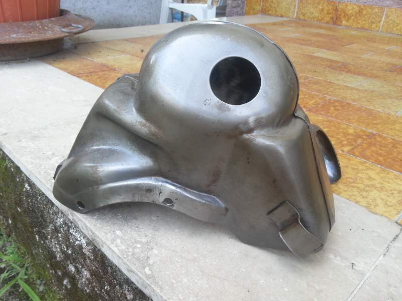

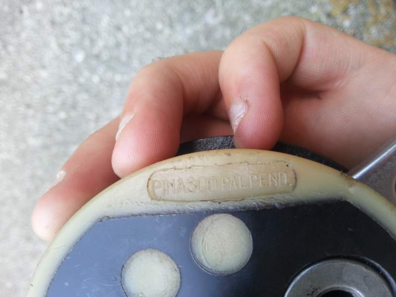

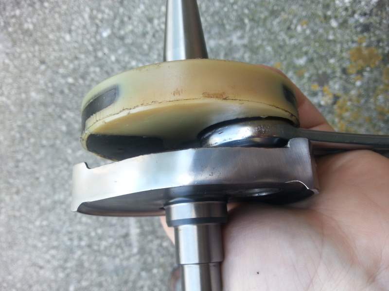

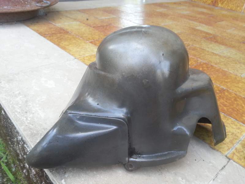

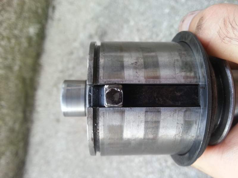

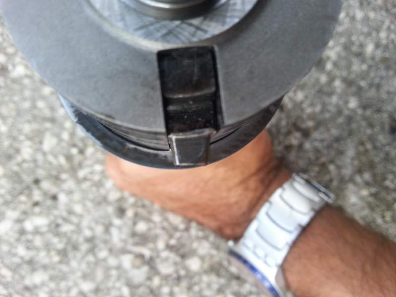

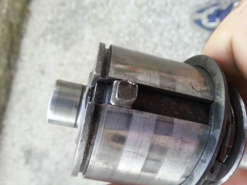

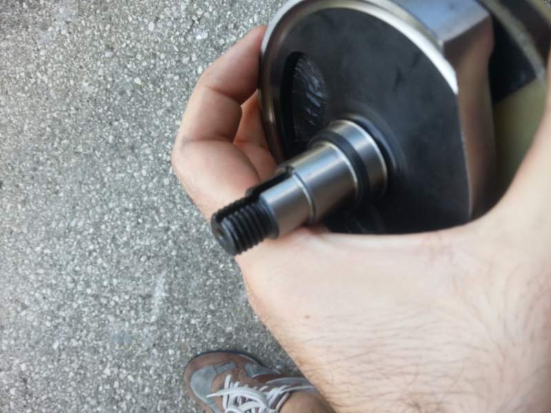

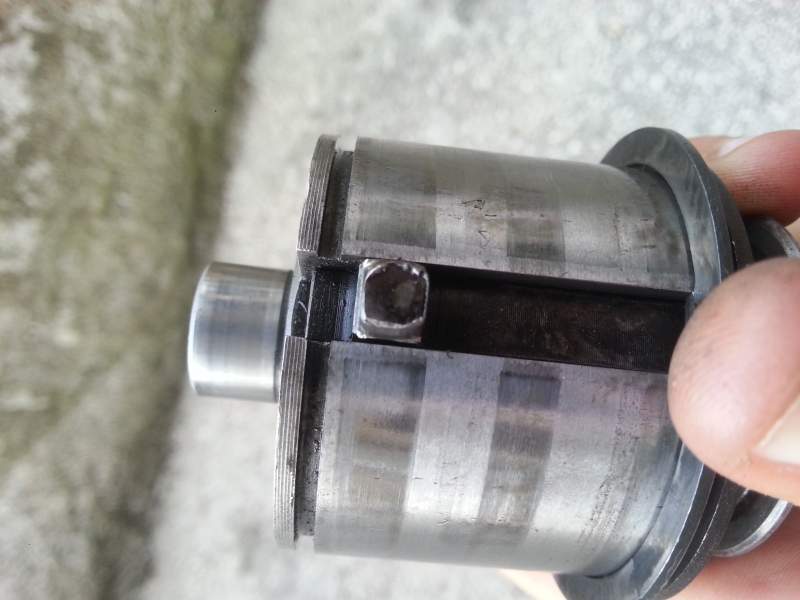

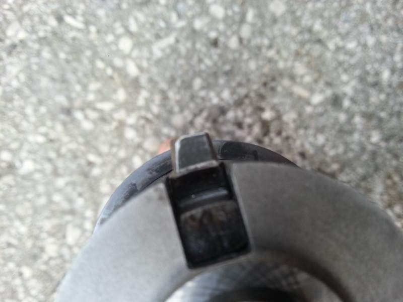

ildandy92 Inviato Febbraio 17, 2014 Autore Inviato Febbraio 17, 2014 Ragazzi buongiorno e scusate per l'assenza(se casomai dovesse interessarvi il mio restauro ).... Stamattina ho tirato fuori il motore dalla vespa e messo sul cavalletto(artigianale)... Vi posto alcune foto del motore, dove si vedono i numeri del motore(come mi fu chiesto giorni fà), alcuni stemmi piaggio, ecc ecc.... Confermo che i perni sui quali è fissato il piatto ganasce sono da 6 (con dadi che si avvitano7scitano con chiave da 10)...... Inoltre ho postato una foto della crociera del cambio.... vi era talmente tanta sporcizia che non si muoveva e credo che forzandola qualche volta quando la vespa era montata si sia storta( spero di no, attendo vostre informazioni)....... il motore tutto sommato sta bene...... domanda: ho due punti del mezzo carter lato volano che sono rotti (ho dimenticato di fotografare, ma ho preso una foto su internet e li ho cerchiati), sono i punti dove si avvita il coprivolano..... Avendo a disposizione un vecchio carter di un mio amico che è spaccato a metà, ma integro nelle parti che a me mancano, se lo porto da un saldatore o alla rettifica, possono prelevare i pezzi che a me mancano( dal carter del mio amico) e farli saldare sul mio??????? Resto in attesa...... Allego foto: 0 Cita

Vespino86 Inviato Febbraio 18, 2014 Inviato Febbraio 18, 2014 Ragazzi buongiorno e scusate per l'assenza(se casomai dovesse interessarvi il mio restauro ).... Stamattina ho tirato fuori il motore dalla vespa e messo sul cavalletto(artigianale)... Vi posto alcune foto del motore, dove si vedono i numeri del motore(come mi fu chiesto giorni fà), alcuni stemmi piaggio, ecc ecc.... Confermo che i perni sui quali è fissato il piatto ganasce sono da 6 (con dadi che si avvitano7scitano con chiave da 10)...... Inoltre ho postato una foto della crociera del cambio.... vi era talmente tanta sporcizia che non si muoveva e credo che forzandola qualche volta quando la vespa era montata si sia storta( spero di no, attendo vostre informazioni)....... il motore tutto sommato sta bene...... domanda: ho due punti del mezzo carter lato volano che sono rotti (ho dimenticato di fotografare, ma ho preso una foto su internet e li ho cerchiati), sono i punti dove si avvita il coprivolano..... Avendo a disposizione un vecchio carter di un mio amico che è spaccato a metà, ma integro nelle parti che a me mancano, se lo porto da un saldatore o alla rettifica, possono prelevare i pezzi che a me mancano( dal carter del mio amico) e farli saldare sul mio???????Resto in attesa...... Allego foto: [ATTACH=CONFIG]139288[/ATTACH][ATTACH=CONFIG]139289[/ATTACH][ATTACH=CONFIG]139290[/ATTACH][ATTACH=CONFIG]139291[/ATTACH][ATTACH=CONFIG]139292[/ATTACH] la foto della crocera non la vedo...quella che hai messo è il preselettore del cambio, comunque non ti preoccupare, non dare valutazioni precoci.....prima di aprire i carter io ti consiglio di togliere il grosso della morchia....dopo aperto dai una bella pulita di fino a tutto....e dai il via alla revisione del tuo blocco per le filettature che mancano credo che si possano rifare in rettifica....se i carter del tuo amico sono inutilizzabili, in quanto spaccati, utilizza quelle.....altrimenti conservateli....possono ritornare utili per future elaborazioni dai spappola questo motore che sono curioso...voglio vedere se è come il mio 0 Cita
sartana1969 Inviato Febbraio 18, 2014 Inviato Febbraio 18, 2014 la foto della crocera non la vedo...quella che hai messo è il preselettore del cambio, comunque non ti preoccupare, non dare valutazioni precoci.....prima di aprire i carter io ti consiglio di togliere il grosso della morchia....dopo aperto dai una bella pulita di fino a tutto....e dai il via alla revisione del tuo blocco per le filettature che mancano credo che si possano rifare in rettifica....se i carter del tuo amico sono inutilizzabili, in quanto spaccati, utilizza quelle.....altrimenti conservateli....possono ritornare utili per future elaborazioni dai spappola questo motore che sono curioso...voglio vedere se è come il mio Se questo non è mai stato realmente aperto potresti trovare una curiosa sorpresa quando arrivi alla campana..... 0 Cita
Vespino86 Inviato Febbraio 18, 2014 Inviato Febbraio 18, 2014 Se questo non è mai stato realmente aperto potresti trovare una curiosa sorpresa quando arrivi alla campana..... campana senza parastrappi...per esempio?? 0 Cita
ildandy92 Inviato Febbraio 18, 2014 Autore Inviato Febbraio 18, 2014 Ossia??? Sto avendo paura..... siate chiari per favore 0 Cita
sartana1969 Inviato Febbraio 18, 2014 Inviato Febbraio 18, 2014 campana senza parastrappi...per esempio?? lo sono tutte quelle che io considero vespe, nei 50ini 0 Cita
ildandy92 Inviato Febbraio 18, 2014 Autore Inviato Febbraio 18, 2014 Ragazzi allora quale sarebbe la sorpresa????? Paura io 0 Cita
Vespino86 Inviato Febbraio 18, 2014 Inviato Febbraio 18, 2014 (modificato) Ragazzi allora quale sarebbe la sorpresa????? Paura io Ma no tranquillo...non c'è da preoccuparsi....anzi a me personalmente dispiace vedere una prima seria in versione "special"....ho notato che anche il volano (e coprivolano) non è il suo, come anche il collettore di aspirazione mi sembra sia quello dorato e non quello brunito....spero almeno che il gt ed altre cose all'interno del blocco siano gli originali ....comunque ti faccio un breve elenco degli elementi che differenziano la prima serie ('63-'65) dalle vespa 50 successive - diametro imbocco camicia cilindro da 58mm e non da 62mm - sotto il cuscinetto di banco lato volano troverai un rasamento particolare, tipico della 50 prima serie, che farà da battuta per il cuscinetto stesso e impedirà che il buchino del travaso si otturasse - sotto il pignone della messa in moto non troverai la classica molla con la rondella sagomata ma una rondella curva elastica e due rasamenti spaccati lateralmente - crocera a due griffe e non a quattro - il cuscinetto perno alberino del cambio sarà una gabbia a rullini 16x20x10 e non il classico hk1612 - l'oring dell'asta del preselettore cambio è uguale a quello dell'asta della leva frizione ed è il più piccolo che trovi nel kit di ricambio spero non aver dimenticato nulla, comunque sono tutte cose che vedrai quando smonterai tutto :ciao: Modificato Febbraio 18, 2014 da Vespino86 0 Cita
Vespino86 Inviato Febbraio 18, 2014 Inviato Febbraio 18, 2014 Se questo non è mai stato realmente aperto potresti trovare una curiosa sorpresa quando arrivi alla campana..... a questo punto incuriosisce anche me sapere Sartana a cosa si riferisce... 0 Cita
Psycovespa77 Inviato Febbraio 18, 2014 Inviato Febbraio 18, 2014 Io vi tengo sulle spine,lo so ma non ve lo dico;vi dico solo che...anzi,non vi dico proprio niente.Sono proprio una carogna:Lol_5:.Quando arriverai al punto di toglierla fai alcune foto che molti degli utenti del forum non sospettano minimamente di com'era fatto il motore della primissima serie. Hai anche il serbatoio con il fondo saldato? 0 Cita
