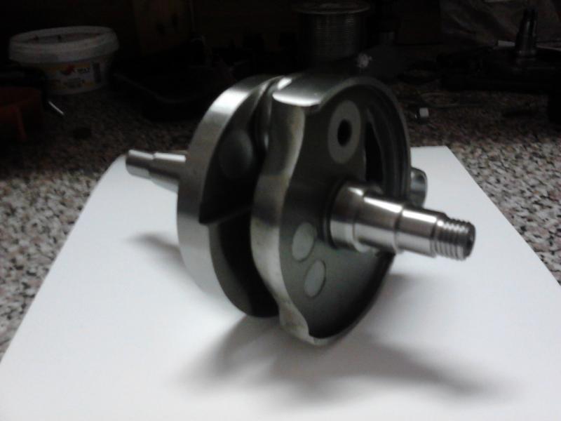

Special Dave Inviato Novembre 30, 2013 Inviato Novembre 30, 2013 (modificato) Come diceva Siamesi 84 si possono avere due alberi bilanciati ad ore 12 ma con percentuali di bilanciamento totalmente diverse e perciò con caratteristiche diverse. Ad esempio nella prima foto c'è l'albero di gabriele82 , si è partiti da un buon albero e lo si ha bilanciato ad ore 12 con una quantità standard di tungsteno. Si sono ridotte nettamente le vibrazioni ma la percentuale di bilanciamento è ancora relativamente bassa. Il secondo albero è sempre bilanciato ad ore 12 ma ha 3 pastiglie di tungsteno con un peso maggiore. La percentuale di bilanciamento è più alta,il motore può girare di più e si ha un aumento della massa volanica. Modificato Novembre 30, 2013 da Special Dave 0 Cita

Gabriele82 Inviato Gennaio 3, 2014 Inviato Gennaio 3, 2014 Come diceva Siamesi 84 si possono avere due alberi bilanciati ad ore 12 ma con percentuali di bilanciamento totalmente diverse e perciò con caratteristiche diverse. Ad esempio nella prima foto c'è l'albero di gabriele82 , si è partiti da un buon albero e lo si ha bilanciato ad ore 12 con una quantità standard di tungsteno. Si sono ridotte nettamente le vibrazioni ma la percentuale di bilanciamento è ancora relativamente bassa. Il secondo albero è sempre bilanciato ad ore 12 ma ha 3 pastiglie di tungsteno con un peso maggiore. La percentuale di bilanciamento è più alta,il motore può girare di più e si ha un aumento della massa volanica. Bello eh quell albero? Il sughero è meglio usarlo per tappare il vino... Meglio se vino buono.. 0 Cita
anto95 Inviato Gennaio 3, 2014 Autore Inviato Gennaio 3, 2014 peccato per il sughero :roll:ahahaha sembrano molto ben fattii:applauso: maa sbaglio o nel primo albero c'è qualche inserto nella spalla lato volano in alto?? 0 Cita
Gabriele82 Inviato Gennaio 3, 2014 Inviato Gennaio 3, 2014 ? Quello secondo me è lo spinotto.. 0 Cita

anto95 Inviato Gennaio 4, 2014 Autore Inviato Gennaio 4, 2014 quello che hai messo ora non cel'ha, quello che ha messo dave nel messaggio 12 ha la spalla piena 0 Cita
Psycovespa77 Inviato Gennaio 5, 2014 Inviato Gennaio 5, 2014 quello che hai messo ora non cel'ha, quello che ha messo dave nel messaggio 12 ha la spalla piena Effettivamente... Forse Gabriele ha bevuto il vino e a te è rimasto il sughero 0 Cita
Gabriele82 Inviato Gennaio 5, 2014 Inviato Gennaio 5, 2014 Effettivamente... Forse Gabriele ha bevuto il vino e a te è rimasto il sughero Molto probabile che se sono passato io sia rimasto solo il tappo e il vetro.. 0 Cita
Special Dave Inviato Gennaio 5, 2014 Inviato Gennaio 5, 2014 eheh..gabri ha bevuto tutto!! comunque negli alberi da me postati non ci sono inserti di sughero ma solo di tungesteno. Prima di scrivere bisognerebbe chiedere 0 Cita
