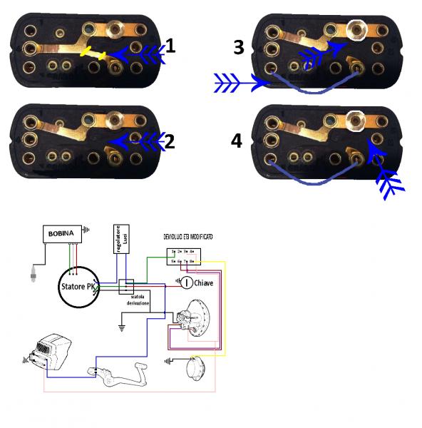

Specialet3 Inviato Novembre 14, 2013 Autore Inviato Novembre 14, 2013 Ok ragazzi il problema l'ho risolto alla fonte ed allego lo schema in maniera che se qualche temerario voglia avventurarsi in questa impresa abbia la strada spianata. Vi ringrazio per il vostro impegno ed aiuto e vi allego il file con la modifica fatta. Premetto che questa modifica implica che il devioluci funzionerà al contrario ed eviterà il cortocircuito in tutto l'impianto pertanto sul filo verde potrete attaccare non solo lo stop con un pulsante normalmente aperto ma qualsiasi altro tipo di lampadina Inoltre questa modifica andrà bene per tutti gli statori PK e non. Mille grazie ancora e sono a disposizione per ogni vostra domanda in merito. 0 Cita
Psycovespa77 Inviato Novembre 14, 2013 Inviato Novembre 14, 2013 Questo schema andrebbe descritto bene con le operazioni da fare e salvato nella sezione guide,è molto utile. 0 Cita
Specialet3 Inviato Novembre 14, 2013 Autore Inviato Novembre 14, 2013 (modificato) Questo schema andrebbe descritto bene con le operazioni da fare e salvato nella sezione guide,è molto utile. Ci provo! sperando di essere più chiaro possibile. Figura 1 tagliare con una forbice o altro attrezzo l'aletta nei punti indicati in giallo. Figura 2 spostare aiutandosi con un cacciavite l'aletta appena tagliata sul punto indicato dalla freccia se non ci riuscite basta fare un ponte con un filo aiutandosi con un saldatore Figura 3 isolare l'interruttore del clacson con una guarnizione o qualsiasi oggetto possa isolare il contatto centrale Figura 3 effettuare un ponte con un filo nei punti indicati figura 4 alzare le alette che prima erano sotto il contatto del clscson sopra il contatto senza farle toccare il circuito si chiuderà non appena si preme il pulsante. Schema Impianto - montare il devioluci escludendo il filo nero di massa se non avete massa a sufficienza basta attaccarlo ad una qualsiasi vite sul telaio ad esempio dalla scatola di dericvazione sulla prima vite del copriventola per la special separare il filo bianco dal verde in maniera da utilizzarlo come massa può essere collegato al filo nero che abbiamo appena soppresso dal devioluci Schema Impianto - il clacson può funzionare anche se collegato con un polo a massa e uno al contattto 8 Schema Impianto - collegare il fanale ai punti 6 7 3 assicuratevi di aver portato la massa al fanale (filo Nero) Questa modifica implica l'accensione delle luci in senzo inverso rispetto al normale funzionamento in quanto prima metteva l'impianto in corto chiudendo dopo la modifica funzionerà nel verso contrario. inutile dire che il filo verde dell'impianto avrà sempre corrente e quindi potrà essere utilizzato come fonte di corrente per altre applicazioni tipo frecce un'ulteriore stop luci di cortesia ecc... Inoltre non metterà più in corto le bobine dello statore che sicuramente dureranno di più. Modificato Novembre 14, 2013 da Specialet3 0 Cita

Specialet3 Inviato Novembre 15, 2013 Autore Inviato Novembre 15, 2013 Comunque bisognava modificare, e te lo dissi! Si il problema era come. Guardandolo adesso sembra una soluzione scontata ma per arrivarci ha richiesto diverse prove e una batteria del tester:risata1: 0 Cita
