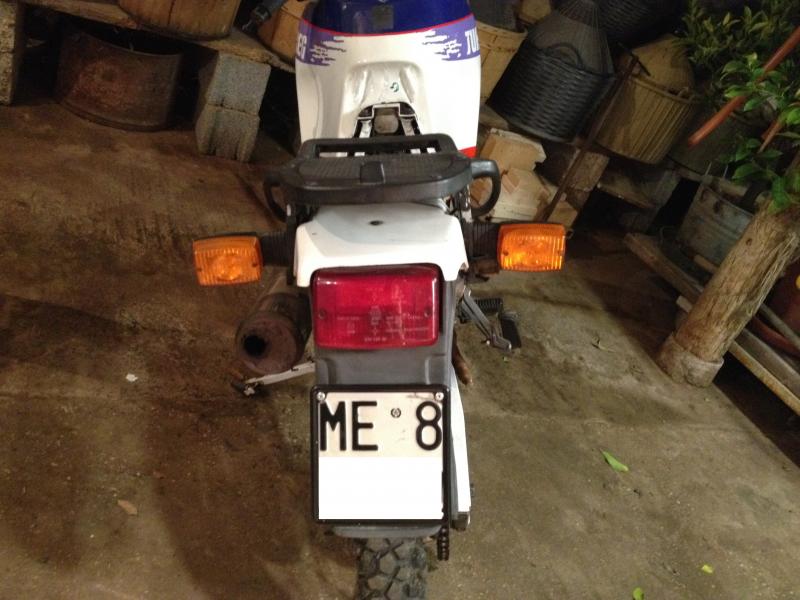

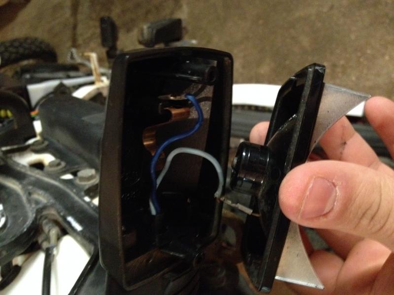

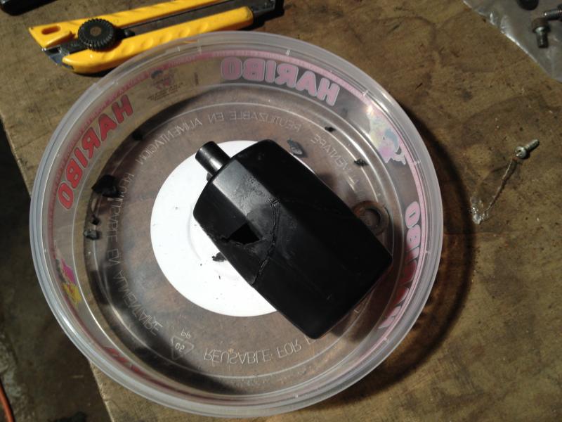

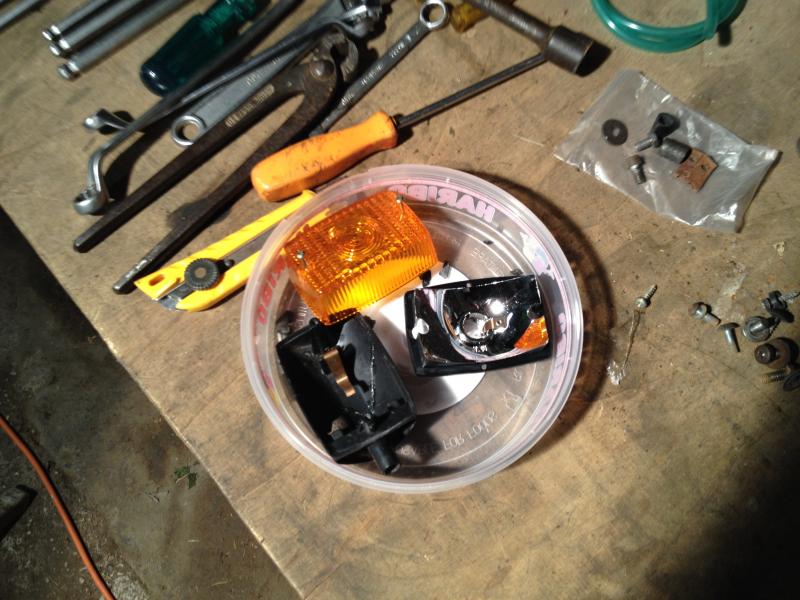

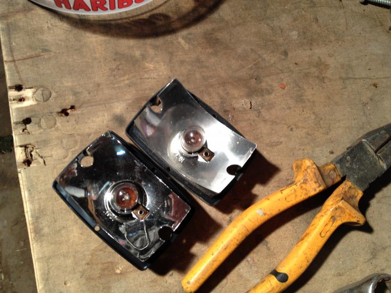

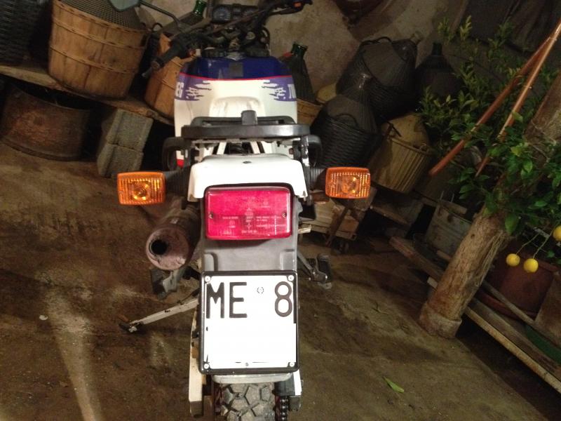

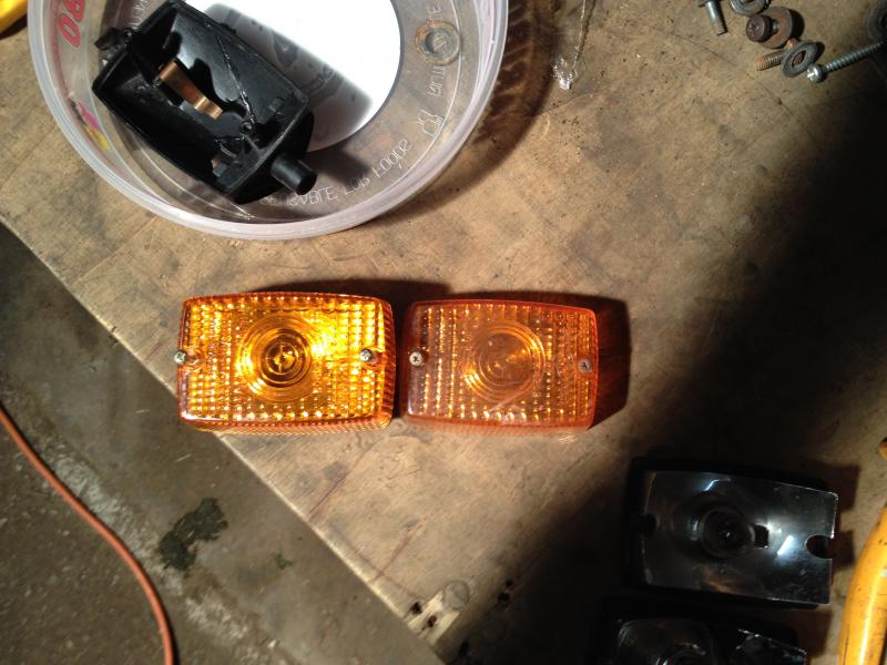

Afry19 Inviato Novembre 26, 2013 Autore Inviato Novembre 26, 2013 (modificato) aggiornamenti: la scorsa settimana sono finalmente riuscito a procurarmi la freccia posteriore sx (l'originale si è rotta nel trasporto, OOOOOOOOPS ) appena rotta ho trovato un accrocchio saldato li, ma non ci ho fatto molto caso... quando è stato ora di montarla, un casino! mio papà ha dovuto tagliare il pezzo saldato, e rifare il foro alla vite (il cavo passa al suo interno). per fortuna che hanno saldato sul suo pezzo... secondo noi, hanno saldato perchè non riuscivano a reinserire la vite nella gomma... la freccia nuova (NOS) è costata 20 euro. per fortuna si è solo rotto il supporto nero in plastica, quindi ho ancora una gemma e un trasparente interno, che dovrebbero andare bene pure davanti. (ho montato quelli vecchi... quelli nuovi si notavano troppo... ) P.S.: Francè, abbiamo montato/attaccato il batticatena (AEEEEEEEEEEEEEEEEEEEEEEEEEEEEEEEEEEEEEEEEEEEEEEEEEEEEE:risata1:) dopo vado a fare le foto... eccole qui: Modificato Novembre 26, 2013 da Afry19 0 Cita

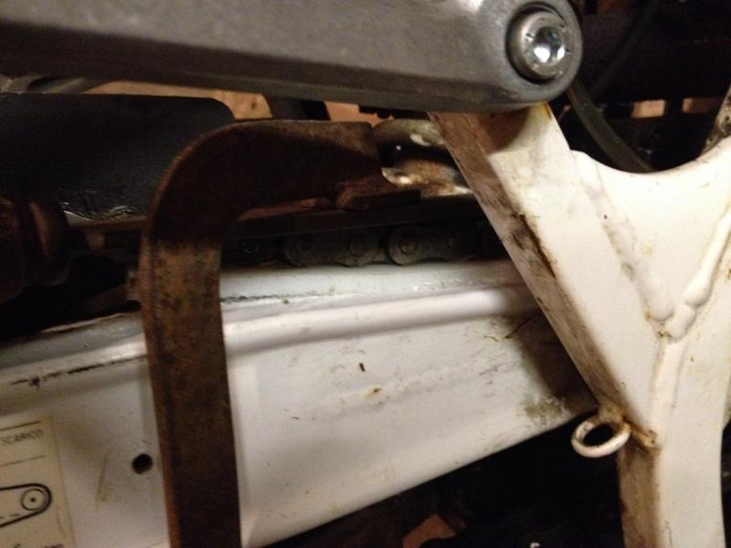

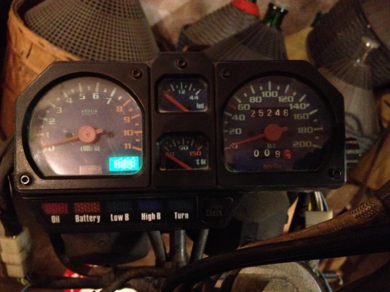

Vesponauta Inviato Novembre 26, 2013 Inviato Novembre 26, 2013 Che ricordi, quella strumentazione... Occhio che il guidacatena ci vuole anche sotto il forcellone! 0 Cita

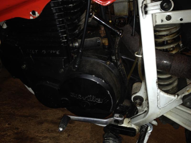

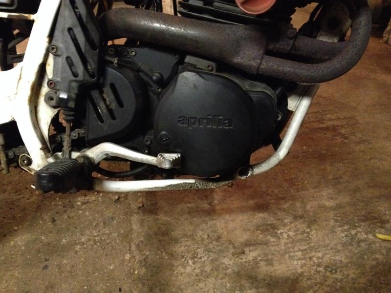

Afry19 Inviato Novembre 27, 2013 Autore Inviato Novembre 27, 2013 (modificato) Serve quindi un pezzo anche sotto? Oggi se abbiamo tempo, provvediamo Ieri sera non l'ho scritto, ma ho cominciato a pulire il motore. Il fulcron va bene? Ho anche cambiato il tubo della benzina. Altra cosa, è normale che il faro posteriore sia sempre acceso anche se davanti non è acceso? Lostop non va. È quello che è sempre acceso? Sent from my NES using Tapatalk 1985, 8bit Version Modificato Novembre 27, 2013 da Afry19 0 Cita
ASSEACAMME Inviato Novembre 27, 2013 Inviato Novembre 27, 2013 il fulcron va bene ma puoi usare anche lo chanteclair che è meno aggressivo per le guarnizioni e sgrassa uguale 0 Cita
Vesponauta Inviato Novembre 27, 2013 Inviato Novembre 27, 2013 Il vecchio guidacatena era "a cavallo del forcellone", cioè lo abbracciava sia sopra che sotto, con un "ponte" avvitato sul fianco esterno, dalla vite che ti ho fatto vedere. Le luci si dovrebbero spegnere tutte. Ricordati che il rubinetto benza non chiude bene, e quindi non ti avverte quando entra realmente in riserva (seconda tacca rossa dello strumento)! 0 Cita
DeXoLo Inviato Novembre 27, 2013 Inviato Novembre 27, 2013 Esistono in commercio dei guidacatena universali, generalmente costano meno degli originali e durano uguale. Prova a fare una ricerca sul web o in qualche negozio di moto ben fornito. 0 Cita
Vesponauta Inviato Novembre 27, 2013 Inviato Novembre 27, 2013 A me all'epoca in Aprilia mi dissero che erano introvabili, perchè la moto era fuori produzione ormai da tempo... 0 Cita
DeXoLo Inviato Novembre 27, 2013 Inviato Novembre 27, 2013 Può essere, io invece so degli universali perchè quello della mia honda costa una cosa esagerata, tantè che quando ne avrò bisogno ne adatto uno 0 Cita
Vespizza Inviato Novembre 27, 2013 Inviato Novembre 27, 2013 Qualcosa del genere? http://www.motovintage.org/product_info.php?cPath=151&products_id=819&osCsid=599afd1b5d99cf85bfbb000082b41580 0 Cita
DeXoLo Inviato Novembre 28, 2013 Inviato Novembre 28, 2013 No, se ho capito bene parlano del pattino che c'è all'inizio del forcellone una roba tipo questa 1 PROTEZIONE FORCELLONE GUIDA CATENA PER DIRT BIKE PIT E MOTOCROSS | eBay 0 Cita
Vesponauta Inviato Novembre 28, 2013 Inviato Novembre 28, 2013 (modificato) Giorgio, è il pezzo linkato da Mirko. Ma sul Tuareg comunque non va bene perchè l'attacco a vite è sul fianco, non sopra e/o sotto il forcellone. Modificato Novembre 28, 2013 da Vesponauta 0 Cita
Afry19 Inviato Novembre 29, 2013 Autore Inviato Novembre 29, 2013 (modificato) Francè, quello che ha linkato mirko, con una modifica (usando del "ferro" , va bene comunque) sennò io avrei trovato questo PATTINO GUIDA CATENA per APRILIA PEGASO 50 MX RX AP 8220259 originale | eBay ma è del pegaso 50... se volete cercare quello del tuareg (che pare introvabile) il codice è ap8120548 sennò questo http://www.ebay.it/itm/pattino-scorri-catena-forcellone-moto-enduro-cross-universale-/131058717605?pt=Ricambi_e_Accessori_Moto&hash=item1e83b553a5 con un paio di fascette secondo me ci sta... Modificato Novembre 29, 2013 da Afry19 0 Cita
Vesponauta Inviato Novembre 29, 2013 Inviato Novembre 29, 2013 La forma di quello del Pegaso è quella che più si avvicina, perchè l'attacco al lato era proprio così. 0 Cita
