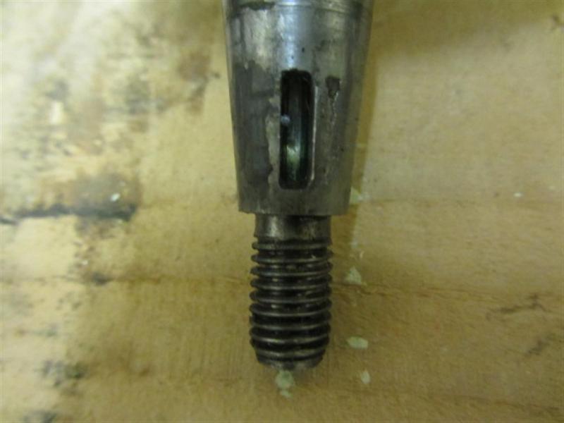

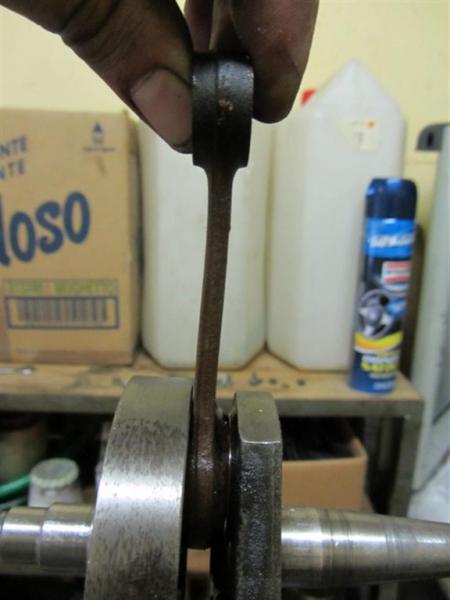

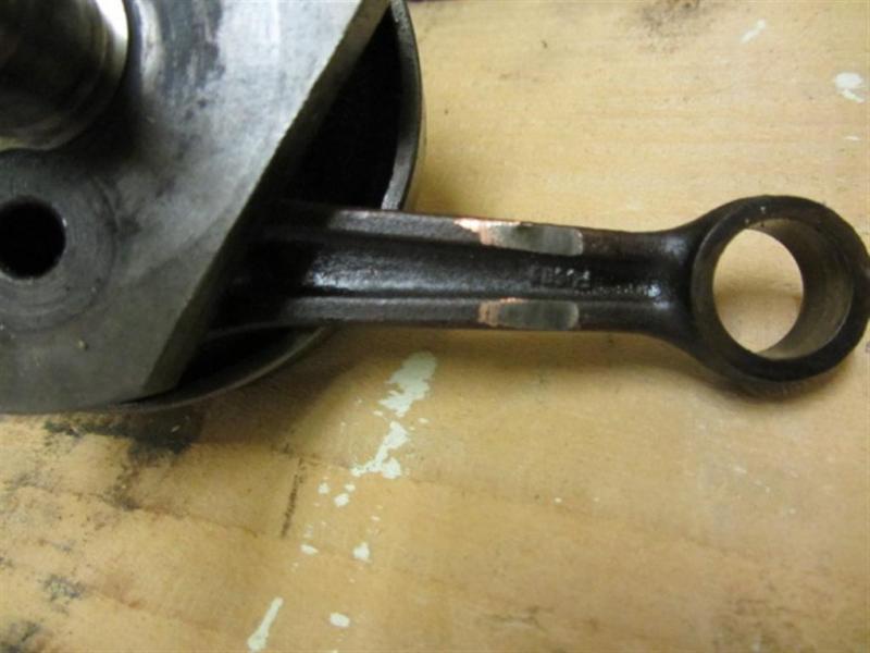

46valentino46 Inviato Agosto 20, 2013 Autore Inviato Agosto 20, 2013 Ciao Ragazzi, questa mattina ho effettuato l' ordine e aperto i carter , con calma e fatica ci sono riuscito Da quando avevo schiavettato avro percorso circa 150 km, e meno male... quando ho sfilato il cilindro ho pensato al peggio, cioe' che si fosse rigata anche la valvola, invece è salva. 0 Cita
46valentino46 Inviato Agosto 20, 2013 Autore Inviato Agosto 20, 2013 cosa puo essere successo che ha piegato cosi la biella come il burro ? La vespa andata regolarmente e non faceva rumori strani, a parte quando ho schiavettato che faceva fatica a partire e aveva un rumore strano lato volano. ciao e grazie 0 Cita
pacio74 Inviato Agosto 20, 2013 Inviato Agosto 20, 2013 (modificato) azz:orrore: come e ridotta quella biella.... azzardo un'ipotesi ma forse dico un cassata, forse l'aver schiavettato ha portato fuori asse l'accoppiamento dell'albero, o peggio ancora e per colpa della biella che hai schiavettato, non mi e mai capitata una cosa del genere, ho girato alberi, ma mai piegato una biella cosi... il cilindro e in ordine? Modificato Agosto 20, 2013 da pacio74 0 Cita
sparutapresenza Inviato Agosto 20, 2013 Inviato Agosto 20, 2013 (modificato) caspita...quella biella sembra quasi si sia consumata strisciando sulla spalla dell'albero...possibile che schiavettando , il volanoabbia portato fuori asse l'intero albero??? il cuscinetto lato volano faceva rumore tipo di ferraglia??? perchè per muoversi così un albero...azzarola nemmeno a me mai successo. la valvola è perfetta p.s. sta cosa del rumore e dei problemi a partire è successa dopo che hai montato il 75??? non è che montandolo gli hai dato troppe mazzate a quella biella no??? il motore è stato aperto in passato o non è stato aperto mai??? mi sembra strano che una biella si pieghi così con un 75 , e poi mi sembra strano pensare che magari quell'albero possa avere un gioco assiale elevato...se la muovi la biella balla molto tra una spalla e l'altra? Modificato Agosto 20, 2013 da sparutapresenza 0 Cita
46valentino46 Inviato Agosto 21, 2013 Autore Inviato Agosto 21, 2013 (modificato) Ciao, Cilindro e pistone sembrano in ordine, nessun segno. Questo gruppo termico è seminuovo avra circa 3000 km, per fortuna che ci ho camminato pochissimo da quando ho schiavettato. Lo spinotto entra nel pistone a pressione, non ho martelato nulla. Oggi ho lavato i carter, smontato il settore avviamento, la forcella del cambio, la campana. Ora aspetto che arrivino i ricambi per richiudere con calma. Il motore era stato aperto nel 2011 cambio cuscinetti, frizione, paraoli, montaggio DR 75 e stop. Modificato Agosto 21, 2013 da 46valentino46 0 Cita
sparutapresenza Inviato Agosto 21, 2013 Inviato Agosto 21, 2013 Ciao, Cilindro e pistone sembrano in ordine, nessun segno. Questo gruppo termico è seminuovo avra circa 3000 km, per fortuna che ci ho camminato pochissimo da quando ho schiavettato. Lo spinotto entra nel pistone a pressione, non ho martelato nulla. Oggi ho lavato i carter, smontato il settore avviamento, la forcella del cambio, la campana. Ora aspetto che arrivino i ricambi per richiudere con calma. Il motore era stato aperto nel 2011 cambio cuscinetti, frizione, paraoli, montaggio DR 75 e stop. mah davvero strano menomale che tagli la testa al toro con un albero decente e poi apri per controllare e chiudere tutto...con quella valvola vedrai che sarà un orologio quando lo riaccenderai 0 Cita
