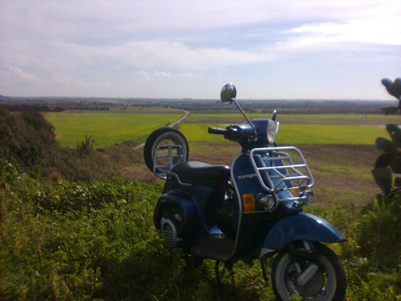

sparutapresenza Inviato Agosto 17, 2013 Inviato Agosto 17, 2013 per i travasi volevo dargli solo una limatina senza esagerare per poi raccordare bene i carter.e il volano tenerlo "pesante" sapendo che è indicabile per uso turistico. sotto il guscio sinistro potrebbe starci una ruota di scorta montando il padellino? ma che vespa è??? se è una pk ovviamente si...se è precedente non c'è modo di montare la ruota là sotto a meno di non dover fare qualche modifica strana a cui non ho mai pensato...oppure la ruota te la metti così come ho fatto io su questo portapacchi modificato da me... 0 Cita
Lujs86 Inviato Agosto 18, 2013 Autore Inviato Agosto 18, 2013 no, non è pk..intendo se sotto il guscio c'è lo spazio per farcela stare, creando ovviamente un supporto apposta.. 0 Cita
sparutapresenza Inviato Agosto 18, 2013 Inviato Agosto 18, 2013 no, non è pk..intendo se sotto il guscio c'è lo spazio per farcela stare, creando ovviamente un supporto apposta.. non ne ho idea , mai pensata una cosa del genere...penso sia difficile comunque...le precedenti alle pk sono piu' piccole e strette dietro come telaio , la vedo molto dura. poi là sotto non ci sono nè buchi nè lamiere apparte quella del serbatoio dove comunque dovresti fare buchi o saldare (davvero vuoi fare ste robe su una vespa così vecchia?) e in ogni caso si tratta di lamiera molto sottile...e una ruota pesa. già sul pk quella lamiera spessa che sta sotto la tasca è appena sufficiente a reggere ruota , porta batteria e tutto l'ambaradan. pensa ad un portapacchi è piu semplice veloce ed economico. ricordo che esisteva un portapacchi per il primavera , posteriore , che veniva venduto già con la predisposizione per infilarci una ruota...vedi un po te perchè se mi fai questa domanda vuol dire che la tua vespa , che sia special o precedente , non ha piu' il porta ruota sullo scudo originale 0 Cita
