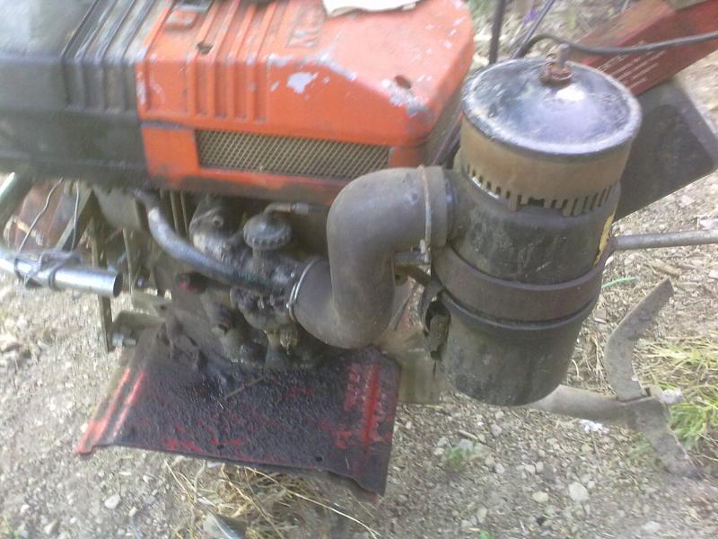

Case93 Inviato July 12, 2013 Inviato July 12, 2013 io andrei di phbh 26 o mikuni 26 (che se carburati bene consumano poco) ed un filtro ad olio (di quelli da motozappa, per intenderci, montato nel vano sotto il serbatoio con il bocchettone d'aspirazione che pesca aria dal foro nel vano sottosella (prefiltrato con spugna filtro in plastica per decespugliatore) ....... se non si intasano le macchine operatrici che lavorano in condizioni gravose .... ;-)la vespa non ha problemi Asse anche io monterei un PHBH ma Iena mi pare di ricordare che è un SIista convinto:mrgreen: Comunque la ti serve coppia,quindi il 2xx è il suo,rapporto corto e via. Ci vedrei bene la famosa Zadra Mountain,l'espansione da coppia che non monta quasi nessuno. Gomme tassellate d'obbligo,ma ci pensavi da solo credo! 0 Cita

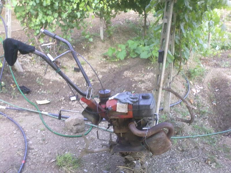

ASSEACAMME Inviato July 15, 2013 Inviato July 15, 2013 (modificato) Tutti i cross e gli enduro hanno il carburatore esposto alla polvere e al fango, ma non ha alcuna importanza, perchè l'aria viene filtrata. Sent from my iPhone using Tapatalk per l'appunto! all'inizio ero restio sull'utilizzo vespa di carburatori non SI...prova un carburo "esterno" e non torni più indietro. con un bel filtro a prova di polvere e esabbia (quello della motozzappa di cui ti ho postato la foto) ha il foro di aspirazione che ti consente di far lavorare bene un carburatore non SI e con la padella del 200 svuotata ci va a nozze e di polvere mel carburatore non ce n'è traccia Sent from my motozappa using 150 cc Franco Morini Modificato July 15, 2013 da ASSEACAMME 0 Cita

ASSEACAMME Inviato July 15, 2013 Inviato July 15, 2013 eh o metti un filtro serio,direttamente sul carburatore,oppure tramite non so cosa lo indirizzi nel vano e poi metti li un filtro. solitamente quei carburatori li ci si mette un filtro ramair,ma penso non sia sufficiente. ma questo è un filtro serio che filtra seriamente e costa un c@zz..... collegamento solidale carburatore manicotto ad uso automobilistico di adeguata dimensione con fascetta in metallo. il filtro aria andrebbe fissato all'interno del vano sottosella 0 Cita
