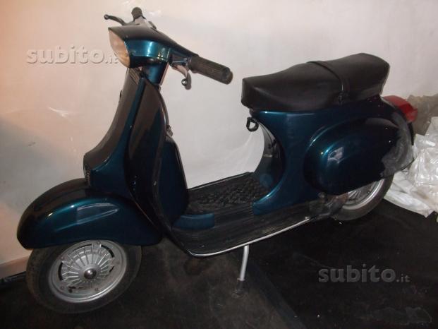

Zippetto Inviato July 2, 2013 Inviato July 2, 2013 Ciao a tutti, spulciando i vari annunci del web mi sono imbattuto in questa vespa che però non riesco a identificare bene. Secondo voi si tratta di colore originale o è riverniciata? Come mai presenta quello sportellino sulla fiancata sinistra? Quanto potrebbe valere se fosse marciante e in buone condizioni conservative? Grazie mille! 0 Cita
daviserra Inviato July 2, 2013 Inviato July 2, 2013 Il telaio è un primavera (o primavera ET3)..Il resto è di uno special. Il colore non è il suo originale, quindi se devi reimmatricolarla, devi per forza rifarla da cima a fondo. Per darti una quotazione mancano alcuni particolari importanti: i numeri di telaio come sono messi? E' strano che una primavera venga trasformata in 50ino; di solito è il contrario! Secondo, il motore è 125 o 50? in ogni caso (se con motore 125 e numeri di telaio ok) non darei più di 700/800€.Troppi sbattimenti per me. 0 Cita

daviserra Inviato July 2, 2013 Inviato July 2, 2013 L'annuncio dice che è un 50ino..ma già non mi piace tutto sto casotto.. per di più senza libretto. Nada, si passa avanti. Avevo anche trovato un bel restaurato a mio avviso a un prezzo non credo eccessivo. 1200€ trattabili per questa:[ATTACH=CONFIG]130162[/ATTACH] Io sinceramente per 1200€ vorrei uno specialino apposto. Questo ha il faro di una primavera prima serie, il nasello colorato di bianco, la cornice faro aftermarket, sella non sua.. 0 Cita
fireblade81rr Inviato July 2, 2013 Inviato July 2, 2013 molto molto più semplice,è una vespa special tedesca del 81-82 vespa v50n ha lo sportellino come le primavera et3 ma non ha il nasello in ferro quindi ci si monta il nasello in plastica come la special italiana 0 Cita
daviserra Inviato July 2, 2013 Inviato July 2, 2013 Potrebbe essere..In effetti all'altezza dell'attaccatura delle frecce posteriori, sembra ci sia qualcosa sul telaio.. però chiaramente bisognerebbe avere il numero telaio 0 Cita

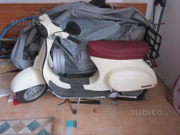

Zippetto Inviato July 2, 2013 Autore Inviato July 2, 2013 Grazie a tutti, molto preparati. Io mi sono appena imbattuto nel mondo Vespa quindi ne capisco davvero poco. Stavo pensando di prenderne una già restaurata perchè noto una certa convenienza in termini economici. Di special sistemate si trovano sui 1000€.. da restaurare non ne ho viste a meno di 800.. Voi che ne pensate? Questa per esempio è stata ristrutturata con pezzi originali piaggio (così dice il venditore) e chiede 1000€: 0 Cita
luciovr Inviato July 2, 2013 Inviato July 2, 2013 Attento, anche questa rossa potrebbe essere un "pastrocchio": -sembra una 50 special ma si intravede il nasello metallico delle 50 R -sella non sua -manca bordoscudo -colore da verificare in base all'anno -se fosse veramente una 50R le ruote sono sbagliate (sono da 10" anziche' da 9") chiedi piu' info, soprattutto l'anno e il modello riportato a libretto. 0 Cita

Zippetto Inviato July 3, 2013 Autore Inviato July 3, 2013 (modificato) inizio a capirne qualcosina.. ma proprio poco eh .. quindi anche in questa dovrebbe esserci qualche "problema" dato il nasello metallico probabilmente non suo? Dovrebbe essere invece come questa qui? Anche se sfogliando le foto online di 50 special ne vedo sia con nasello metallico che no.. queste due dovrebbero essere rispettivamente '81 e '78 Modificato July 3, 2013 da Zippetto 0 Cita
GiPiRat Inviato July 3, 2013 Inviato July 3, 2013 inizio a capirne qualcosina.. ma proprio poco eh .. quindi anche in questa dovrebbe esserci qualche "problema" dato il nasello metallico probabilmente non suo? Dovrebbe essere invece come questa qui? Anche se sfogliando le foto online di 50 special ne vedo sia con nasello metallico che no.. queste due dovrebbero essere rispettivamente '81 e '78 I naselli copriclacson delle Special (tutt'e 3 le serie) sono solo in plastica, come quello della prima foto (solo che nella 1^ serie era grigio scuro). Quello della seconda foto è un nasello di PK. Ti conviene farti prima una cultura sulle Special, se proprio vuoi una vespa di quel modello, e poi puoi andarne a cercare una decente. Vedi: http://www.vesparesources.com/restauro-smallframe/8269-tutto-vespa-50-special-contribuite-verifica.html Ciao, Gino 0 Cita
Ale0592 Inviato July 3, 2013 Inviato July 3, 2013 La seconda monta il nasello del px,sbagliato ovviamente,in più il colore è fatto a piacere...La prima invece pare bella...Trovi le special con nasetto metallico perchè la gente è ignorante e tutti i 50ini (escluse le pk) le chiamano special,anche essendo 50 r,l o n...La special è solo quella col nasello di plastica,quelle con nasello in ferro sono R,L o N...La special deve montare la sella a gobbino,bordoscudo,faro quadrato,ruote e cerchi a 5 attacchi da 10,esclusa la prima serie che monta quelli da 9 aperti a 4 attacchi,il faro posteriore è squadrato,col tegolino nero in genere 0 Cita
luciovr Inviato July 3, 2013 Inviato July 3, 2013 (modificato) quindi anche in questa dovrebbe esserci qualche "problema" dato il nasello metallico probabilmente non suo? no, quello e' il suo nasello in plastica originale, tipico delle 50 Special. C'e' solo la sella che non va, il resto e' ok (x il colore bisognerebbe verificare tramite l'anno) Dovrebbe essere invece come questa qui? no, questa ha il nasello anteriore del PX (una modifica in voga neglio '80), bauletto aftermarket, bordoscudo mancante, sella e faro post. dell'ET3 e colore assolutamente di fantasia. Anche se sfogliando le foto online di 50 special ne vedo sia con nasello metallico che no.. Il nasello metallico che intendo io e' quello delle Vespa 50 prima serie (L, N, R ecc), cioe' questo qui: http://3.bp.blogspot.com/_rIfC89ep24c/TPQz1k7OQ-I/AAAAAAAABio/4F9i8rC83N0/s1600/291120101033.jpg Per semplificare, il nasello in metallo delle prime vespe 50 e' saldato al telaio, quello delle 50 Special e' in plastica avvitata. Modificato July 3, 2013 da luciovr 0 Cita

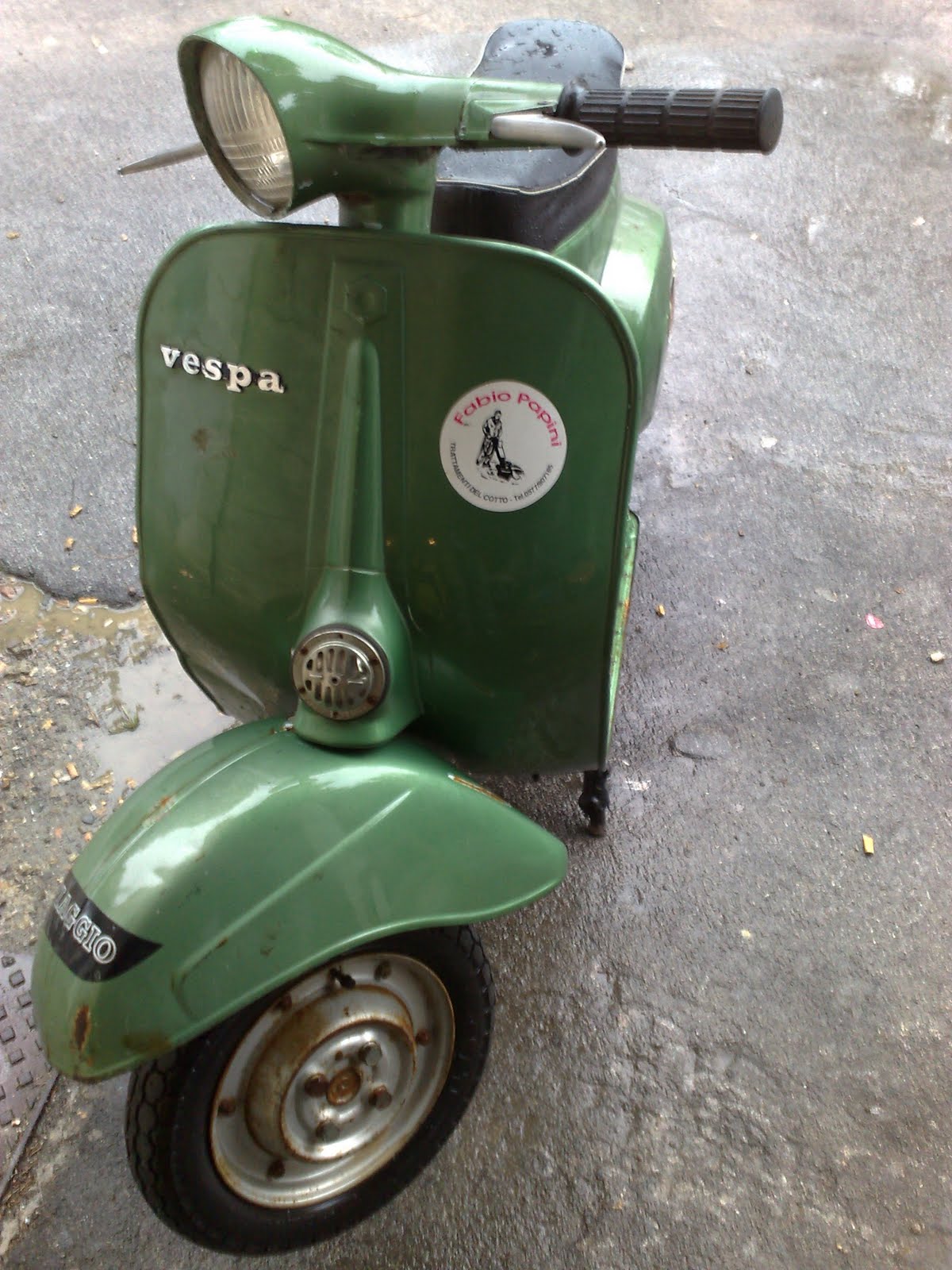

Zippetto Inviato July 5, 2013 Autore Inviato July 5, 2013 (modificato) Settimana prossima vado a vedere di persona questa qui. Dovrebbe essere del 79 ma ha smarrito il libretto. A breve mi darà numero di blocco e telaio. comunque è una 4 marce quindi suppongo 3 serie. Restaurata un anno fa, cilindro maggiorato 102 polini ma mi fornisce anche il suo originale, mi fornisce anche il fanale posteriore originale special. Per il resto come vi sembra? potrebbe valere i 1300€ trattabili che chiede? Modificato July 5, 2013 da Zippetto 0 Cita
valeZX Inviato July 5, 2013 Inviato July 5, 2013 Settimana prossima vado a vedere di persona questa qui. Dovrebbe essere del 79 ma ha smarrito il libretto. A breve mi darà numero di blocco e telaio. comunque è una 4 marce quindi suppongo 3 serie. Restaurata un anno fa, cilindro maggiorato 102 polini ma mi fornisce anche il suo originale, mi fornisce anche il fanale posteriore originale special. Per il resto come vi sembra? potrebbe valere i 1300€ trattabili che chiede?[ATTACH=CONFIG]130302[/ATTACH] Anche questa mi puzza ; che significa a breve mi dara numero motore e telaio ? 0 Cita
Zippetto Inviato July 5, 2013 Autore Inviato July 5, 2013 nel senso che gli ho chiesto, ancor prima di vederla di persona, numero di telaio e numero di blocco, per verificare l'esatto modello e se il blocco è appunto di special 50 e non di qualche altra vespa. Sbaglio? 0 Cita
