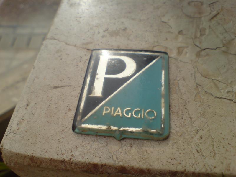

Administrators horusbird Inviato Novembre 24, 2009 Autore Administrators Inviato Novembre 24, 2009 Ma lo scudetto anteriore non deve essere in materiale plastico? Ho trovato una immagine di un restaurato primissima serie, quella senza modanature sui cofani come la mia che monta lo scudetto in metallo... e' corretto? Oppure e' giusto quello in plastica per "tutte" le vbb1t comprese le primissime? 0 Cita
senatore Inviato Novembre 24, 2009 Inviato Novembre 24, 2009 Ma lo scudetto anteriore non deve essere in materiale plastico?Ho trovato una immagine di un restaurato primissima serie, quella senza modanature sui cofani come la mia che monta lo scudetto in metallo... e' corretto? Oppure e' giusto quello in plastica per "tutte" le vbb1t comprese le primissime? E' in resina, non in plastica. Riguardo a quel restaurato, evidentemente il proprietario, si è concesso una licenza, o ha sbagliato. Capito mi hai? P.s.: ma hai speditooo??? 0 Cita
signorhood Inviato Novembre 24, 2009 Inviato Novembre 24, 2009 Questo restauro e' uno dei piu' lunghi della storia ... La vespa e' a casa verniciata e lentamente la rimonto un po' al giorno. Le guarnizioni cofani non sono troppo larghe? Sembrano quelle del GL e non le strette del VBB/VNB. Quelle giuste ce l'ha, purtroppo, solo vespavintage ad un prezzo da ladri. Quelle che fa l'Ariete per VBB/VNB son più chiare e pure un bel po' più larghe. Lo scudetto deve essere in plastica trasparente con il logo scanalato sul retro e non in resina come le riproduzioni che spacciano. Questo scudetto monta su tutti i modelli lusso. Sulle VNB e sul VBB2 monta quello in alluminio. 0 Cita
Administrators horusbird Inviato Novembre 24, 2009 Autore Administrators Inviato Novembre 24, 2009 Le guarnizioni cofani non sono troppo larghe?Sembrano quelle del GL e non le strette del VBB/VNB. Quelle giuste ce l'ha, purtroppo, solo vespavintage ad un prezzo da ladri. Quelle che fa l'Ariete per VBB/VNB son più chiare e pure un bel po' più larghe. Lo scudetto deve essere in plastica trasparente con il logo scanalato sul retro e non in resina come le riproduzioni che spacciano. Questo scudetto monta su tutti i modelli lusso. Sulle VNB e sul VBB2 monta quello in alluminio. azz... allora ci vanno quelle fine come sul GS? 0 Cita
Administrators horusbird Inviato Novembre 24, 2009 Autore Administrators Inviato Novembre 24, 2009 in plastica trasparente con il logo scanalato scanalato che significa? 0 Cita
signorhood Inviato Novembre 24, 2009 Inviato Novembre 24, 2009 Il logo è in bassorilievo al contrario sul retro, poi verniciato nei due campi con l'azzurro e il blu e poi cromata la P e i bordini. Quelli vilmente replicati in resina morbida hanno il logo solo stampato. Le guarnizioni sono come quelle del GS, esatto. 0 Cita
senatore Inviato Novembre 24, 2009 Inviato Novembre 24, 2009 E comunque, io ho sempre saputo che era resina e non plastica. Corretto che abbia le scanalature. Infatti, io intendevo proprio quello. Quelli che oggi spacciano per originali, sono di un materiale plastico morbido. Non so se sia resina o altro, e se è resina, non è quello che intendevo io. 0 Cita
signorhood Inviato Novembre 24, 2009 Inviato Novembre 24, 2009 Marco tu ti intendi di tende ririnte? 0 Cita
senatore Inviato Novembre 24, 2009 Inviato Novembre 24, 2009 E comunque, io ho sempre saputo che era resina e non plastica. Corretto che abbia le scanalature. Infatti, io intendevo proprio quello. Quelli che oggi spacciano per originali, sono di un materiale plastico morbido. Non so se sia resina o altro, e se è resina, non è quello che intendevo io. Ecco di cosa si parla, così evitiamo altri fraintendimenti: 0 Cita
