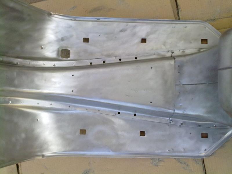

io ho usato lo sverniciatore, flessibile piccolo con spazzola a tazza con fili intrecciati e tanta calma e pazienza. la mia aveva oltre al colore originale altri due strati di verniciatura. senza andare con la mano pesante è uscito un buon lavoro e con una spesa minima.IMG0076A.jpg

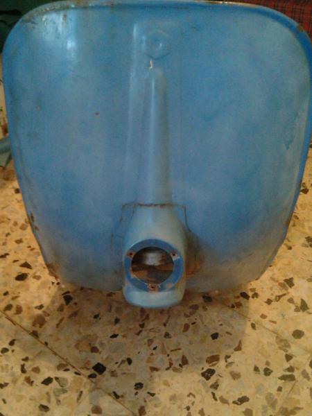

ecco una foto:
Già smontata quindi primo passo fatto ;-)

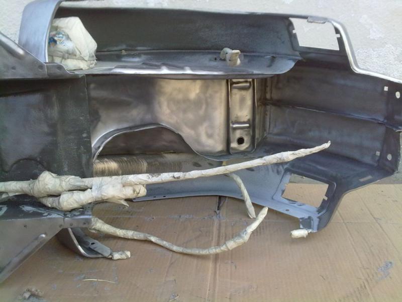

io ho seguito quello che ho trovato nella discussione di GIOWEB PRIMO SMORCHIAMENTO ET3 (imparerò anche a inserire i link). prima cosa aria aperta, guanti e occhiali protettivi. passi un po' di prodotto su una zona con un pennello, mezzo scudo va bene, aspetti dieci minuti (però io l'ho fatto in estate quindi vedi tu quando la vernice comincia a sollevarsi) e passi con la spazzola, occhio che la vernice si sparge in giro, ma neanche tanto. e vai avanti cosi'. per gli angolini puoi usare un raschietto. con 15 euro di sverniciante e un paio di giorni ho fatto tutta la vespa. intanto che spazzoli lo scudo puoi mettere lo sverniciante sul posteriore così finita una parte cominci l'altra. c'è il vantaggio che non si crea polvere.

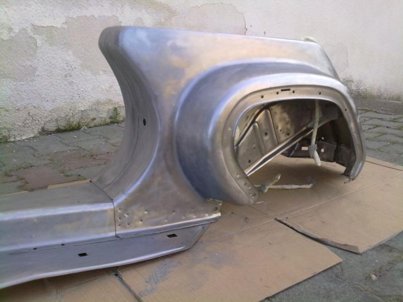

Io ho sverniciato la mia con le spazzole metalliche per il trapano appunto , è andato tutto bene ne ho prese di diverse forme e misure per arrivare dappertutto ..... meglio farlo d'estate che le giornate sono piu' lunghe , ogni tanto ti fermi : un sorso di Gatorade e riparti , occhiali guanti e tappi per le orecchie sempre ..... c'è da dire che la mia era buona cioè non aveva bisogna di sabbiatura , aveva solo poca ruggine superficiale.....
