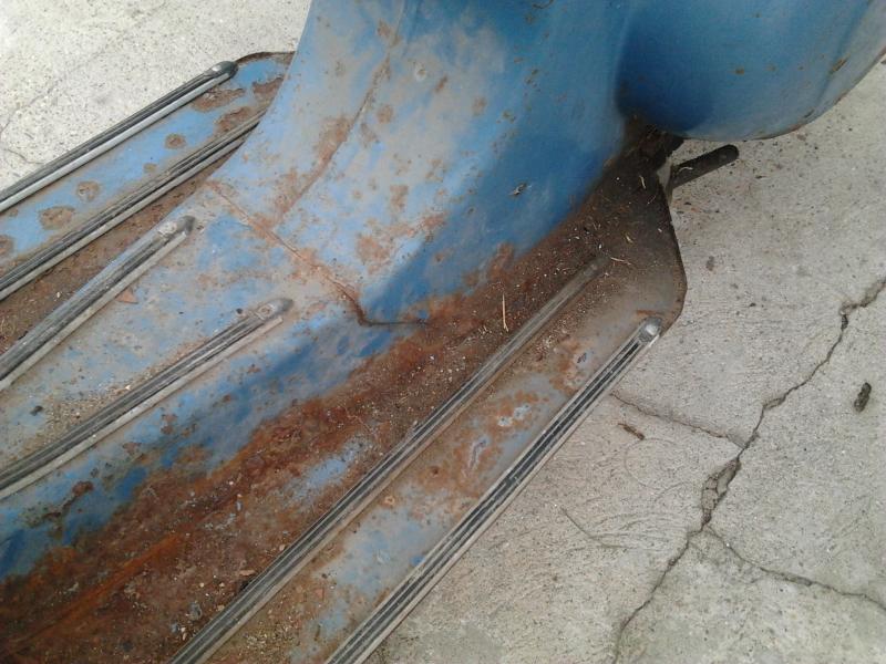

diego83mn Inviato Novembre 25, 2012 Autore Inviato Novembre 25, 2012 vi ho fatto delle foto più dettagliate per cercare di farvi capire.. ovviamente prima di prendere qualsiasi decisione smonto tutto poi deciderò non ho assolutamente fretta quindi posso prendermi tutto il tempo che serve... sarei propenso a riverniciare tutto con la sua vernice originare.. azzurro metalizzto se non sbaglio.. ho pensato a questa possibilità anche perchè mio zio lavora da sempre nel campo delle vernici e prodotti per carrozzerie.. lui conosce un carrozziere che ha già fatto altre vespe quindi avrei la possibilità di avere una persona esperta in questo campo.. in più la carrozzeria non ha nessun amaccatura.. si tratterebbe solo di riverniciare... poi vorrei mantenerele sue cromature,plastiche originali perchè hanno solo bisogno di una buona dose di amore e attenzioni.. ecco le foto... aspetto le vostre opinioni.. 0 Cita
diego83mn Inviato Novembre 25, 2012 Autore Inviato Novembre 25, 2012 ok ora le vedo pure io oggi il non riuscivo a caricarle e non le vedevo.. cmq cosa ne pensate? 0 Cita
Gabriele82 Inviato Novembre 25, 2012 Inviato Novembre 25, 2012 Penso che della ruggine ce n'è, ma sembra roba superficiale. Come detto, anche per non spenderci sopra una follia (il valore di una 50 special restaurata non copre le spese per un restauro ben fatto...ergo, nella anche lontana ipotesi tu la voglia vendere, non ripagheresti mai ciò che ci hai speso..) e per non rovinare un ormai sempre più raro conservato...io la smonterei come detto, e poi ci provi...se scopriamo che la ruggine ha intaccato la carrozzeria in modo pericoloso, allora farai un restauro come si deve... 0 Cita

larasa Inviato Novembre 26, 2012 Inviato Novembre 26, 2012 mmmmm,di ruggine ce n'e'.......sarei indeciso anch'io. se la smonti e non sei molto pratico ti consiglio di segnarti molto bene come smonti e cosa smonti,rondelle,rondelle spezzate,rondelle ondulate,dadi,altezza dei dadi,riavvita sempre tutto da dove lo smonti e recupera tutto il possibile,in internet non si trova tutto. per favore puliscila un po che vogliamo vedere meglio,attento a non sfogliare la vernice rovinata dalla ruggine,salva il salvabile. buon lavoro. 0 Cita

andre84 Inviato Novembre 27, 2012 Inviato Novembre 27, 2012 Anche io son per i conservati, però in questo caso in foto si vede parecchia ruggine e le pedane son le più delicate.. la ruggine sembra anche andata oltre... se non fosse per la pedana uscirebbe un bel conservato... ci tengo a precisare che anche io ho una special abbastanza ben messa, a parte qualche ritocco fatto in passato.. penso di tenerla vissuta, però in questo caso tu smonta tutto e vedi cosa ha combinato la ruggine... dopo una bella pulizia avrai la risposta.. 0 Cita
diego83mn Inviato Dicembre 2, 2012 Autore Inviato Dicembre 2, 2012 ciao a tutti .. oggi ho ultimato di smontare (motore a parte) dopo essere stato un bel po a osservare.. e pensare ho deciso di riverniciare.. credetemi io per primo avrei voluto un bel conservato.. ma non posso fare altrimenti.. detto questo.. credo che procederò in questo modo.. : la carrozzeria la farò sabbiare e rivenriciare da un carrozziere mentre per le parti color alluminio me ne occuperò io.. e per quanto riguarda le cromature .bordi ecc voglio tenere tutti i suoi originale che sono messi bene... per lucidarli e portarli a nuovo qual'è la procedura migliore? (parlo dei listelli della pedana, il profilo del faro ant ecc.) 0 Cita

diego83mn Inviato Dicembre 2, 2012 Autore Inviato Dicembre 2, 2012 (modificato) lo so che è un peccato.. ma veramente ho provato ma subito mi sono reso conto che si.. avrei potuto conservarla così.. ma c'e troppa ruggine anche se non profonda.. cmq la vernice per più del 20% della carrozzeria non è più presente.. in più non passerei nemmeno la revisione.. per il resto a parte il fanale posteriore tutto il resto verrà riutilizzato perchè è sano.. solo la sella risente un dell'età.. ma a parte un piccolo buchino non è tagliata ecc.. voglio tenere tutti i suoi componenti e rigenerarli.. vorrei trovare un buon mix tra il vecchio e la nuova carrozzeria anche per eliminare almeno in parte l'effetto "lecca lecca" un'ulteriore domanda.. ora sul telaio restano solo i cavi elettrici.. non li ho levati perchè con il fatto che vanno nel tunnel ho paura di non eesere in grado di rimetterli poi... come procedo? Modificato Dicembre 2, 2012 da diego83mn 0 Cita
