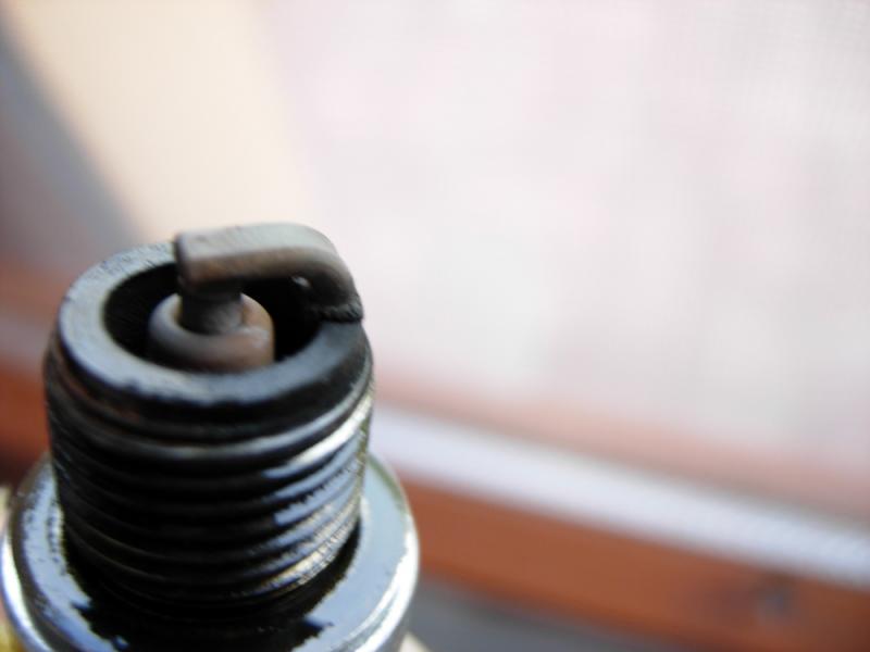

chicaro Inviato Novembre 21, 2012 Autore Inviato Novembre 21, 2012 allora ho fatto una prima prova,ma avendo a disposizione un 45 lungo e uno corto o provato prima il lungo,tiene meglio il minimo e' vero ma il problema quando scalo le marce lo fa' sempre un po'(resta su di giri)riconfermo pero' che il minimo lo tiene meglio,metto le foto della candela e vi chiedo se il colore e' normale(dal vivo e' piu tendente al nocciola)ho cambiato anche la vaschetta carburatore che era crepata da un lato,a questo punto non mi resta che provare anche il 45 corto 0 Cita

chicaro Inviato Novembre 21, 2012 Autore Inviato Novembre 21, 2012 ciao Davide come getto monto un classico 76,dal vivo comunque la candela e' piu marroncina di quello che sembra in foto(effettivamente sovraesposta data dall'angolazione della luce diretta del sole e dalla macchinetta scarsa:mrgreen:)come posso risolvere per la filettatura della testa? devo confessarti una cosa questa rettifica l'ho fatta fare a cesena a chi tu sai per due motivi il primo perche mi hai detto che il famoso vecchino andava in pensione e secondo per non romperti troppo le pa..e,ho portato il pistone originale piaggio (asso) mi ha fatto un bel lavoro a dire la verita mi ha anche dato una leccatina alla testa e nel piano del cilindro superiore,io non ho mai avuto esperienza in motori et3 ma a me sembra che ci sia poca compressione,a questo punto o non fa un buon lavoro la filettatura della testa o sinceramente non so' piu dove sbattere la testa(e non della vespa ma la mia:testate:) 0 Cita
Mincio82 Inviato Novembre 22, 2012 Inviato Novembre 22, 2012 Dalla foto sembra che la carburazione sia un po magra (colore nocciola chiaro dell'elettrodo) e grassa di % d'olio (il nero appiccicoso attorno alla candela). Anche io penso a qualche possibile trafilamento dal foro candela..guarda, visto che ci sei, fai una prova: - Togli la cuffia di raffreddamento - Monti la candela e spruzza un po di svitol attorno alla base della candela - Pulisci il cazzetto dove si attacca la forchetta del cavo candela da residui di svitol - Metti in moto e lasciando il motore al minimo punti una torcia alla base della candela Se vedi delle bollicine la candela non stagna bene e potrebbe essere quello il problema del falso trafilaggio d'aria Se le bollicine non ci sono meglio..da li non perde. Se perde smonti la testa e da un meccanico qualsiasi o in rettifica fai mettere un helicoil 0 Cita

primavera79 Inviato Novembre 22, 2012 Inviato Novembre 22, 2012 (modificato) E di che ........comunque come hanno detto i big controlla lo sfiato zona candela se hai su il filtro originale con il famoso gommino frontale e montando una termica 130 il 76 getto max e poco dovresti almeno montare un 82 e scendere al massimo di 2 ....con stima F.sco Modificato Novembre 22, 2012 da primavera79 0 Cita

chicaro Inviato Novembre 23, 2012 Autore Inviato Novembre 23, 2012 (modificato) Ok ok ......quindi se aspira più aria a maggior ragione aumenta il max poi dai la prima rettifica si da sempre qualche punto in più. Rettifica,non e che hanno abbondato la tolleranza per la mancata compressione o e vero che ti sfiata dalla candela...ciao.. la rettifica e la seconda maggiorazione,per il getto infatti avevo pensato dato il filtro,la marmitta siluro sito(un po' piu aperta dell'originale) e le benzine moderne di mettere un 78(suggeritomi tralaltro anche da mincio)resta questo problema,avevo pensato anche io alla tolleranza sbalgiata e se e' cosi spero di no il rettificatore me lo magno a mozzichi perche' prima di andare via quando ho portato a far rettificare gli ho detto:mi raccomando le tolleranze e lui un po scocciato anche giustamente forse mi ha risposto:sono 40 anni che faccio questo mestiere,quando faro' un giro su da Davide controlleremo se lui e' daccordo anche la tolleranza,che non so' nemmeno di quanto deve essere per una seconda maggiorazione,ho una tabella d'officina piaggio ma non riesco a leggerla a dovere Modificato Novembre 23, 2012 da chicaro 0 Cita
