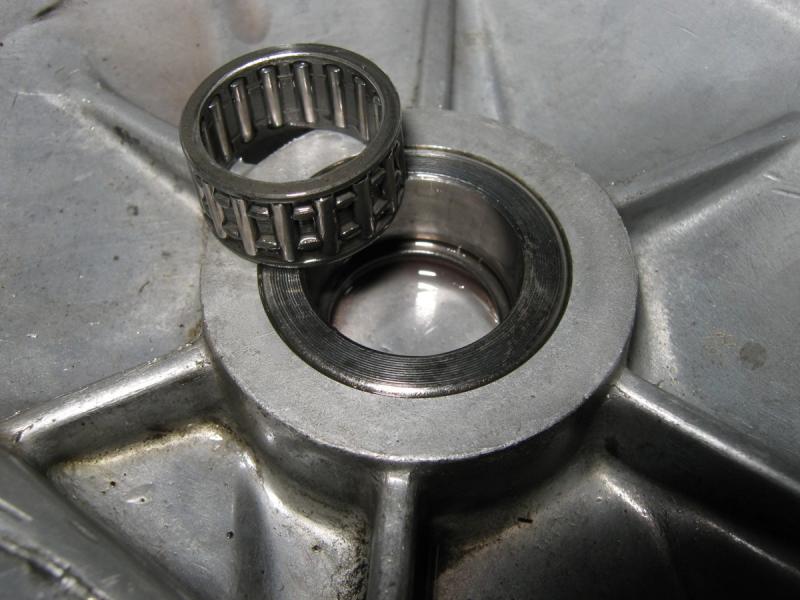

route324 Inviato Novembre 4, 2012 Inviato Novembre 4, 2012 Salve a tutti, sono un appassionato di vespa, talvolta restauratore di qualche small mia o di amici, innanzi tutto devo fare i complimenti per la qualità del sito e la validità del vs. supporto tecnico. Vengo al dunque: sto restaurando un blocco V5A1M del 1965, sull'albero del cambio lato carter c'è un cuscinetto differente dal solito HK1612 non riesco a trovare nessuna informazione riguardo al tipo e modello. Inoltre nell'alloggiamento del cuscinetto è visibile un anello di acciaio ma non capisco se deve essere tolto o funge da sede per una gabbia a rulli. Qualcuno mi può aiutare? Mille grazie in anticipo. Route324 0 Cita
iena Inviato Novembre 4, 2012 Inviato Novembre 4, 2012 Riesci a mettere foto del cuscinetto differente? 0 Cita
route324 Inviato Novembre 4, 2012 Autore Inviato Novembre 4, 2012 Ciao Iena, grazie per avermi risposto... ecco due foto della gabbia a rulli dentro e fuori dalla sede. 0 Cita
iena Inviato Novembre 4, 2012 Inviato Novembre 4, 2012 Hum... sai che non l'ho mai visto così? Ma lo vedi danneggiato? Perché io se ruota bene e non a scatti lo lascerei dov'è ... 0 Cita

route324 Inviato Novembre 5, 2012 Autore Inviato Novembre 5, 2012 Ma sei risucito a trovarlo come ricambio? Per capire se devi tolgiere quella che sembra la sede, devi vedere come e' fatto il ricambio nuovo. Vol. Ciao Volumexit, al momento non ho trovato niente, credo che mi porterò la gabbia presso qualche casa del cuscinetto e cercherò di capirne di più, quella sede è piuttosto robusta, se la tolgo rimane un foro parecchio più grosso del cuscinetto HK1612, mi pare anche strano che vendano una gabbia a rulli con un anello di quel tipo...può essere che sui primi esemplari ci fosse questa sede in acciaio a mo' di rinforzo? su qualche esploso di V5A1M trovato anni fa e riperduto nella rete mi pare d aver visto la gabbia a rulli come questa che ho trovato...se oggi scopro qualcosa vi faccio sapere... 0 Cita
iena Inviato Novembre 5, 2012 Inviato Novembre 5, 2012 Per non sapere né leggere né scrivere io dico che negli anni qualcuno ha fatto il danno alla sede del cuscinetto e per rimediare hanno barenato per infilarci quell'anello e quella gabbia a rulli. Però veramente è una modifica che non avevo mai visto. 0 Cita
volumexit Inviato Novembre 5, 2012 Inviato Novembre 5, 2012 Per non sapere né leggere né scrivere io dico che negli anni qualcuno ha fatto il danno alla sede del cuscinetto e per rimediare hanno barenato per infilarci quell'anello e quella gabbia a rulli. Però veramente è una modifica che non avevo mai visto. Non vorrei dire una cazzata, di questi motori ne ho aperto uno solo nell'87, ma mi sembra che fossero proprio cosi. Vol. 0 Cita

d.uca23 Inviato Novembre 5, 2012 Inviato Novembre 5, 2012 (modificato) Già mi è capitato di vedere una cosa del genere su dei carter di una sportellino piccolo,quell'anello d'acciao che c'è fa da sede alla gabbia a rulli,quindi va lasciato lì dov'è,devi solo sostituire la gabbia visto che revisioni... Modificato Novembre 5, 2012 da d.uca23 0 Cita
route324 Inviato Novembre 5, 2012 Autore Inviato Novembre 5, 2012 Ciao d.uca23, dal numero di telaio sono risalito all'anno 1965 quando le 50 erano ancora con sportellino piccolo, almeno così si evince dalle informazioni pseudo-ufficiali. se anche tu hai già visto questo tipo di alloggiamento prende maggiormente peso l'ipotesi che sia un accorgimento originale dell'epoca. 0 Cita
d.uca23 Inviato Novembre 5, 2012 Inviato Novembre 5, 2012 Ciao d.uca23, dal numero di telaio sono risalito all'anno 1965 quando le 50 erano ancora con sportellino piccolo, almeno così si evince dalle informazioni pseudo-ufficiali.se anche tu hai già visto questo tipo di alloggiamento prende maggiormente peso l'ipotesi che sia un accorgimento originale dell'epoca. Infatti,ti ho aggiunto delle foto sopra. La prima foto(tratta da internet) riguarda i carter di una sportellino piccolo,mentre la seconda foto raffigura i carter di una 50n del '66 con la nuova gabbia a rulli. La terza foto è uguale alla prima.... 0 Cita
route324 Inviato Novembre 5, 2012 Autore Inviato Novembre 5, 2012 direi che a questo punto è tutto abbastanza chiaro, mille grazie per le foto! appena riesco a sapere la sigla del cuscinetto la posto per conoscenza! Ciao e buonanotte.. 0 Cita
d.uca23 Inviato Novembre 5, 2012 Inviato Novembre 5, 2012 direi che a questo punto è tutto abbastanza chiaro, mille grazie per le foto! appena riesco a sapere la sigla del cuscinetto la posto per conoscenza!Ciao e buonanotte.. Ti dirò di più,una volta incontrai un tizio che aveva portato dei carter di questo tipo in rettifica per farsi togliere i cuscinetti. Ebbene tolsero anche quella sede in acciaio e la buttarono,il propietario dei carter non so come avrà fatto a trovarne un'altra,credo che se la sarà fatta ricostruire.... 0 Cita
route324 Inviato Novembre 10, 2012 Autore Inviato Novembre 10, 2012 Salve a tutti, in base ad alcune dichiarazioni di meccanici riparatori posso finalmente confermare che la sede della gabbia a rulli è originale, la gabbia a rulli è reperibile in commercio anche se l'ho dovuta ordinare perchè non era disponibile in tutti i ricambisti che ho visitato, pare che non sia un articolo molto diffuso...ma si trova ancora. Grazie per l'aiuto... 0 Cita
janly71 Inviato Novembre 10, 2012 Inviato Novembre 10, 2012 Ciao la sede della gabbia a rulli è originale cosi, quando sfili la gabbia attento a non perdere il rasamenteo che trovi alla base del carter, anche io ci ho messo un po a trovarla ed alla fine l'ho trovata da un ricambista industriale, occhio anche al numero di motore, se è sotto i 13850 anche il cuscinetto dell'albero motore è diverso, è a rulli tipo et3 ed anche li alla base c'è un rasamento. Un saluto 0 Cita
route324 Inviato Novembre 11, 2012 Autore Inviato Novembre 11, 2012 Ciao la sede della gabbia a rulli è originale cosi, quando sfili la gabbia attento a non perdere il rasamenteo che trovi alla base del carter, anche io ci ho messo un po a trovarla ed alla fine l'ho trovata da un ricambista industriale, occhio anche al numero di motore, se è sotto i 13850 anche il cuscinetto dell'albero motore è diverso, è a rulli tipo et3 ed anche li alla base c'è un rasamento.Un saluto Ti ringrazio per l'aggiunta di informazioni...saluti! 0 Cita
