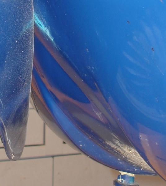

barilogen Inviato Novembre 1, 2012 Inviato Novembre 1, 2012 Ciao Ragazzi Oggi ho iniziato il restauro della vespa di mio nipote ma prima di smontarla ho visto alcune cose non piacevoli,secondo la mia modesta esperienza, e che appunto vorrei chiedere a voi che sicuramente siete più esperti di me. Per prima cosa ho notato che il parafango anteriore toccava la parte inferiore della scocca solo da una parte e,dopo averla messa sul carrello,ho notato una piega sospetta sotto il telaio (vedi foto).Cosa ci posso fare? Secondo:guardando la vespa da dietro,ho visto che la ruota posteriore è leggermente ruotata rispetto all'asse centrale della vespa.Secondo voi è il telaio o sinenblock andati?Anche qui come si procede per rimetterla in asse? Grazie mille per la vostra collaborazione Saluti Mauro 0 Cita
Ale0592 Inviato Novembre 1, 2012 Inviato Novembre 1, 2012 Per la ruota disassata non preoccuparti,è un problema piuttosto comune e dipende solitamente dai silent block usurati...Per il parafango la cosa è più preoccupante,in genere dipende dalla forcella,ma dalle foto presenti non è possibile stabilirlo 0 Cita
barilogen Inviato Novembre 1, 2012 Autore Inviato Novembre 1, 2012 Grazie ale Se pensi che cambiando il silent block il problema si risolve è una bella cosa.Il problema è come fare per sostituirli. Se vuoi una foto della forcella te la posso fare,domani perchè ho già chiuso il garage con macchine vari ed eventuali,ma a vederla davanti la ruota è dritta.Tra l'altro il parafango,ruotando il manubrio,tocca solo da una parte. Non mi risulta che mio nipote abbia fatto incidenti,può darsi che abbia fatto un volo per terra visto che lo scudo nella parte dx è un pò ammaccato.Indago poi ti dico.Grazie 1000 Saluti Mauro 0 Cita

ggiorgio15 Inviato Novembre 1, 2012 Inviato Novembre 1, 2012 per fare quella rientranza il gruppo forcella-parafango-ruota in qualche momento è arretrato in seguito ad un urto frontale...poi il tutto è stato sostituito e se il telaio e il piantone non hanno subito altri danni è rimasto solo quel bozzo. Te lo dice uno che ha il tuo stesso problema ....cambiai la forcella e il parafango ma il bozzo lo lasciai stare,nel mio caso il telaio è rimasto leggermente piegato ma onestamente la vespa va bene lo stesso 0 Cita
larasa Inviato Novembre 2, 2012 Inviato Novembre 2, 2012 ciao,anch'io avevo lo stesso identico problema. anche io ,vedendo la mia vespetta con la ruota posteriore fuori asse ,volevo cambiare i silent,ma poi qualcuno mi ha messo la pulce nell'orecchio:per caso nella parte inferiore dello scudo all'altezza del parafango sembra un po piegata? SI . Allora il telaio e' storto. poi ho fatto una misura:partendo dal buco del perno della sella ho appoggiato un metro di quelli riavvolgibili,l'ho fatto passare in mezzo ai due fori per i due dadi della sella e ho scoperto che....il piantone dello sterzo era fuori asse di 5 cm. consiglio un ottimo carrozziere provvisto di dima per smallframe.oppure vendila e comprane un altra gia messa a posto. per la mia vespetta non ho ancora deciso niente,la sto tenendo cosi,ma in curva e' tutto un programma. aspetta di leggere qualche altra risposta,il mio e' solo un punto di vista. dciao. 0 Cita
barilogen Inviato Novembre 2, 2012 Autore Inviato Novembre 2, 2012 Ciao larasa Beh la prova del metro l'ho fatta anch io e la mia è spostata di circa 5 mm segno che una botta l'ha presa quindi il telaio è un po stortino (davanti). La ruota non è che non sia allineata con quella davanti è storta rispetto all'asse del telaio.Se fosse il telaio come dici tu sarebbe un grosso problema raddrizzarlo in quel punto. Non posso darla via perchè è di mio nipote quindi diciderà lui,o meglio mia sorella,cosa fare. Man mano che la smonto verifico. Ciao 0 Cita

barilogen Inviato Novembre 7, 2012 Autore Inviato Novembre 7, 2012 Eh si direi che eri proprio un bischeretto. Scherzi a parte ormai l'ho finita di smontare,mi manca solo di togliere il motore. Con un filo fissato sul piantone e tirato fino al bullone centrale della sella si vede molto bene che il telaio è storto,piega verso sinistra.La mia paura è la ruota posteriore storta perchè la vespa ha la leva della messa in moto piegata,questo vuol dire che mio nipote è caduto anche se non me lo dirà mai,e sono preuccupato per il telaio nel punto di fissaggio del perno motore.Se allo smontaggio i silent block fossero buoni come faccio a raddrizzare il telaio in quel punto? Grazie 1000 per i consigli Saluti Mauro 0 Cita

barilogen Inviato Novembre 8, 2012 Autore Inviato Novembre 8, 2012 Grazie Elvario Non preuccuparti non me la prendo ci mancherebbe. Ho controllato la forcella ed è dritta,ho parlato con una officina che ripara vespe in provincia di Modena e mi ha detto che loro hanno un banco di prova telai small e large dove raddrizzano i telai.Mi ha detto che con 100 euro me lo prota a misura poi sarà il mio carrozzaio a fare i piccoli aggiustamenti di carrozzeria. Se pensi che gli attacchi del talaio posteriori,cioè quelli del motore,non hanno subito danni per una caduta vuol dire che il problema è nei silent block ma fino a quando non la smonto non sono in grado di dirti se sono rotti o danneggiati. La vespa in effetti la verniciò mio nipote da un suo amico carrozzaio, di quelli inventati in garage,tutta montata quindi si spiega le varie coperture di vernice su alcuni pezzi. Comunque a parte tutto quando la smonterò la dovrò sabbiare per eliminare quell'eccesso di vernice di scarsa qualità che non mi convince troppo,non vorrei che verniciare di nuovo con la sua vernice in un supporto non troppo buono alla fine venga fuori un disastro.Ti farò sapere grazie per l'aiuto Saluti Mauro Domanda:Ho aperto una discussione su un problema al contachilometri tu per caso non riesci ad aiutarmi?grazie ciao 0 Cita
