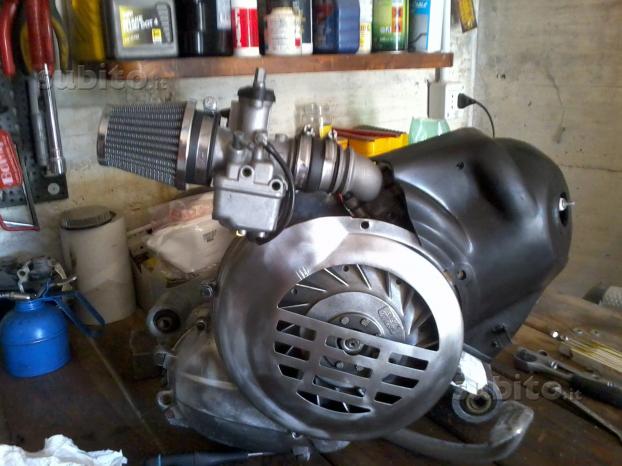

Intanto mi sono "arrangiato" con questo
Ma era già pronto (preso usato su un altro forum) e vorrei un po' cominciare a fare da me anche ste cose ;-)
[ATTACH=CONFIG]119420[/ATTACH]
Cavolo se è fatto bene!
Io son proprio negato nelle saldature!
Esternamente è bello figo, internamente invece ha diversi scalini... Poco male, con lima e dremel si risolve tutto :-)

Iena ma perchè fatto a S come l'originale? Dritto non ti piaceva? Meno perdite di carico, collettore più corto, più semplice da realizzare... Il mio l'hai visto?
E' curvo perché è stato copiato dal collettore del 19, ho preso questo perché mi è stato proposto già pronto ad un prezzo molto equo.
Intanto metto su questo, poi se deciderò di imparare a saldare e di comprarmi una saldatrice comincerò con gli esperimenti :-D
