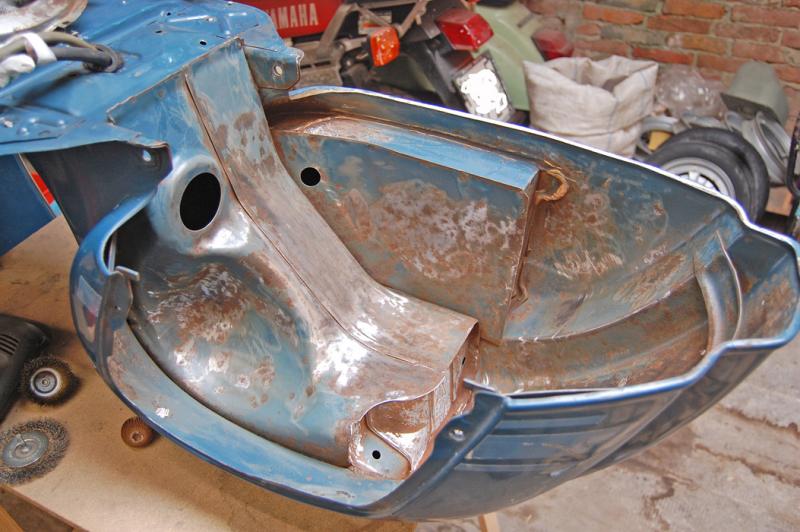

ruggero Inviato Febbraio 27, 2013 Autore Inviato Febbraio 27, 2013 Ciao smallframeisti, qualche aggiornamento: Il motore si è acceso sul banco prova e poi spento causa probabile ingolfamento. Purtroppo però il banco prova è diventato instabile e avrà bisogno di interventi correttivi, per cui il fine-tuning andrà fatto col motore sotto la vespa. Nell'effettuare la sostituzione, però, altro contrattempo: mi sono dovuto fermare un attimo poiché si è reso indispensabile un altro tipo di intervento, ormai non più rimandabile (foto). Seguiranno aggiornamenti. Ah, un caro saluto a tutti da parte dello zio Calabronico. 0 Cita
Vespa979 Inviato Febbraio 27, 2013 Inviato Febbraio 27, 2013 Porta tutto a ferro,sopratutto nelle zone di giunzione dei lamierati poi primer e una bella rinfrescata di di blu. Sarei anche dell'idea di usare mastice da carrozzerie per isolare appunto le giunzioni. Valuta tu. 0 Cita
ruggero Inviato Febbraio 27, 2013 Autore Inviato Febbraio 27, 2013 (modificato) Porta tutto a ferro,sopratutto nelle zone di giunzione dei lamierati poi primer e una bella rinfrescata di di blu. Sarei anche dell'idea di usare mastice da carrozzerie per isolare appunto le giunzioni. Valuta tu. Già... non sto riuscendo a raggiungere proprio tutti i pertugi, ma quello che spolvera l'ho rimosso. Ora ho dato una mano di Rimox e vediamo, se una volta asciutto si presenta bene andrei di epossidico. A proposito Valé... ho raccolto un'ulteriore prova del fatto che l'avantreno di 'sta vespa dev'essere stato rifatto... ti racconterò. Modificato Febbraio 27, 2013 da ruggero 0 Cita
Vespa979 Inviato Febbraio 28, 2013 Inviato Febbraio 28, 2013 Già... non sto riuscendo a raggiungere proprio tutti i pertugi, ma quello che spolvera l'ho rimosso. Ora ho dato una mano di Rimox e vediamo, se una volta asciutto si presenta bene andrei di epossidico. A proposito Valé... ho raccolto un'ulteriore prova del fatto che l'avantreno di 'sta vespa dev'essere stato rifatto... ti racconterò. Hai percaso una spazzolina d'acciaio per trapano? prova con quella nelle giunture, anche dove hai messo il remox io andrei fino al ferro nudo, così non ci pensi più. Altrimenti sabbi tutto:Lol_5: Ehhhh... visto? a non farmi i fatti miei con quella crestina?... Ha ragione Fabio...sono un ç°*§%&£$%&^ E ti dirò di più anche la mia jeans ha la forcella ricambio piaggio, segno di qualche incontro ravvicinato con buche o marciapiedi, cosa che ci stà visto la sua chilometrica vità. 0 Cita
FedeBO Inviato Febbraio 28, 2013 Inviato Febbraio 28, 2013 azz ruggero mi ero perso la foto! beh già che ci sei hai fatto bene a fare quel lavoro! Quoto Vale, però prendi una spazzola per trapano di quelle piatte, cioè a disco, il modo tale che sia più semplice che si inserisca ti taglio nei pertugi. @Vale, confermo, ha ragione Fabio, sei un cagaca .... Però ti vogliamo tutti bene! 0 Cita
