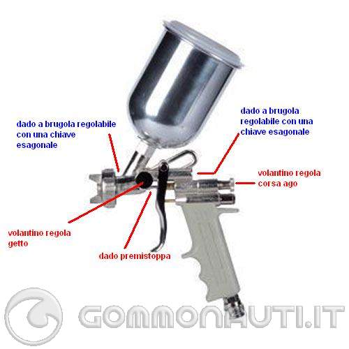

bart.found Inviato Settembre 3, 2012 Inviato Settembre 3, 2012 Salve a tutti! Ho a casa una pistola della asturo che dovrebbe, con ogni probabilità, essere questa: Ho un ugello da 1.4 con cui ho già spruzzato il primer.. tuttavia ho incontrato qualche problema a trovare la regolazione corretta ed ho ottenuto qualche colatura ed altri piccoli difettucci.. Il primer ovviamente l'ho carteggiato ed i difetti sono andati via.. con la vernice definitiva (acrilica bicomponente pastello) non vorrei commettere errori difficilmente rimediabili.. perciò mi rivolgo ai più esperti per avere preziosi consigli! Chi volesse darmi una mano in generale può dare un'occhiata qui: http://www.vesparesources.com/showthread.php?54450-Chi-mi-aiuta-a-rimettere-in-linea-il-mio-PX Grazie a tutti! 0 Cita
bart.found Inviato Settembre 9, 2012 Autore Inviato Settembre 9, 2012 UP! Coraggio! Voi che regolazioni usate? 0 Cita
Andrea L. Inviato Settembre 9, 2012 Inviato Settembre 9, 2012 L'ugello da 1.4 è piccolissimo per il fondo, serve almeno un 2-2.5. Invece è perfetto per la verniciatura finale, diluisci la pittura con circa il 10 percento di diluente e vedrai che risultato. Le regolazioni della pistola sono solitamente due, la ghiera dietro, che fa da blocco allo spillo conico e quindi ti regola la quantità di vernice che esce quando tiri completamente il grilletto, per regolarla devi fare delle prove anche su un pezzo di cartone ed avere un'indea della vernice che esce. Oppure se si ha mano si può lasciare sempre quasi tutta svitata e regolare la quantità di vernice che esce premendo più o meno il grilletto, ma te lo sconsiglio per le prime volte. L'altra regolazione è il ventaglio, la manopolina laterale, se è tutta chiusa fa un ventaglio rotondo (tipo bomboletta), mentre più la apri più il ventaglio si ovalizza (si stringe in un senso e si allarga nell'altro, in verticale o in orizzontale dipendentemente da come posizioni la ghiera davanti). Di solito si lascia sempre bella aperta. Alcune pistole hanno anche una regolazione per la quantità di aria, però io preferisco montare un riduttore di pressione direttamente sotto la pistola e regolarmi con quello. 0 Cita
bart.found Inviato Settembre 9, 2012 Autore Inviato Settembre 9, 2012 Grazie mille!!! Era proprio la spiegazione di cui avevo bisogno!!! Quindi mi consigli di allentare la vite laterale per ampliare la rosa di vernice.. Probabilmente i miei problemi con il fondo erano dovuti ad un ugello inappropriato!! Infatti ad un certo punto ho dovuto smontare e pulire tutto perchè si era ostruito uno dei getti laterali... purtroppo non potrò dedicarmi alla verniciatura prima del prossimo finesettimana!!! Nell'attesa andrò a comprare le ultime cose che mi mancano... tra cui i listelli pedana! 0 Cita

Andrea L. Inviato Settembre 10, 2012 Inviato Settembre 10, 2012 Funziona con tutti i tipi di vernice, monocomponente o bicomponente, bisogna solo stare attenti perchè se carichi troppo va tutto in terra!! 0 Cita
