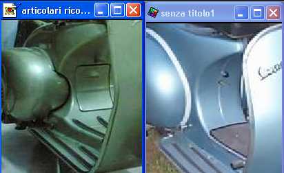

quelle vespe non sono altro che Vespe Largeframe degli anni 60 ...
ecco un'immagine per aiutarti a distinguere wide e large-frame
nella wide si vede come il cofano motore "rientri" verso il telaio sottosella, c'è la presenza dello sportellino carburatore, ed il tunnel centrale è molto più ampio...
e così via... per es. il telaio non è costituito da due semigusci.. ecc. ecc.
