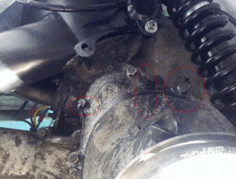

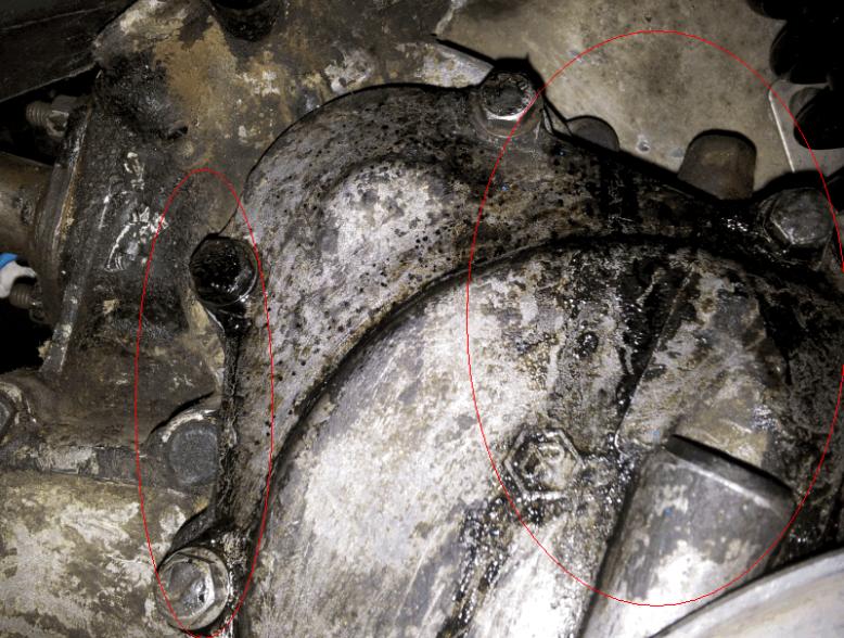

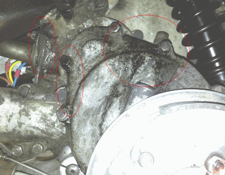

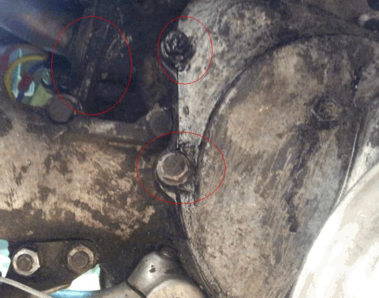

emaroma10 Inviato July 12, 2012 Inviato July 12, 2012 Ragazzi cerco iauto disperatamente prima di andare da un meccanico che mi farebbe piangere . Dopo essermi fatto qualche giretto sulla mia special 50 , abbasso lo sguardo sulla ruota posteriore e toh.... che ti trovo? OLIO OLIO OLIO a strisce sul cerchione. Pensavo venisse dal mozzo ma dalle foto non sembra..... Avete qualche spiegazione? Consiglio ecc..... Per darvi qualche informazione in più , vi dico che avevo messo anche più dell'olio richiesto , quindi ho pensato bene di aprire il tappo immissione olio e di fare uscire quello in accesso, penso anche che il problema della fuoriuscita dell'olio non dipenda da questo. Dalla figura 4 in poi vedrete bene le parti interessate , l'olio è arrivato fino al collettore della marmitta e al copri candela ...in pratica un casino totale. Grazie per il vostro aiuto 0 Cita
sartana1969 Inviato July 12, 2012 Inviato July 12, 2012 ma c'è la guarnizione nel carterino frizione? 0 Cita
emaroma10 Inviato July 12, 2012 Inviato July 12, 2012 ma c'è la guarnizione nel carterino frizione? Sembrerebbe di no ma in realtà l'ho messa, era una guarnizione di carta. Non sò più che pesci prendere 0 Cita
sartana1969 Inviato July 12, 2012 Inviato July 12, 2012 pulisci l'unto con uno straccio e poi gira normalmente bisogna vedere da dove perde 0 Cita
casabis Inviato July 12, 2012 Inviato July 12, 2012 A occhio avevi così tanto olio nel carter che te l'ha sparato fuori dallo sfiato del carter, segui i consigli di sartana, pulisci e prova a girare, così vedi se perde ancora da dove perde. Cordialmente 0 Cita
emaroma10 Inviato July 12, 2012 Inviato July 12, 2012 Ok farò come mi avete detto .Domani invierò altre foto....grazie anticipatamente per il tempo che mi dedicate. 0 Cita
leodo Inviato July 12, 2012 Inviato July 12, 2012 L'ultimo rabbocco l'hai fatto tu? quanto olio hai messo? 0 Cita
emaroma10 Inviato July 13, 2012 Inviato July 13, 2012 L'ultimo rabbocco l'hai fatto tu? quanto olio hai messo? Si circa 250ml .......domani pulirò bene la parte e mi farò un giro , vediamo un pò se riusciamo a capire da dove perde . Una cosa dalle foto ed anche perchè ho toccato con mano , le ganasce e l'interno ruota come il mozzo non sono sporche d'olio....quindi credo dipenda dal carterino frizione.....chissà. A domani per nuovi aggiornamenti. Buona serata 0 Cita
emaroma10 Inviato July 18, 2012 Inviato July 18, 2012 Perfetto ragazzi Ho fatto uscire tutto l'olio in eccesso ed ho tenuto la vespa accesa per qualche minuto...girandoci anche un pò .....niente perdite . Grazie mille a tutti 0 Cita

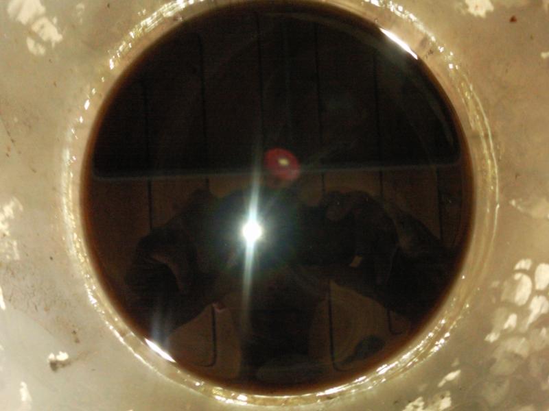

Albyfenix Inviato July 26, 2012 Autore Inviato July 26, 2012 scarica l'olio che hai nel blocco adessose puzza di benzina hai il paraolio andato. La vespa, nel complesso, come va? fa molto fumo? ho scaricato l'olio e non riconoscevo perfettamente l'odore di benzina perchè l'odore dell'olio era molto forte, ma si notava una specie di alone tipico della benzina...confermi? 0 Cita
Albyfenix Inviato July 26, 2012 Autore Inviato July 26, 2012 ho scaricato l'olio e non riconoscevo perfettamente l'odore di benzina perchè l'odore dell'olio era molto forte, ma si notava una specie di alone tipico della benzina...confermi?[ATTACH=CONFIG]113664[/ATTACH][ATTACH=CONFIG]113665[/ATTACH][ATTACH=CONFIG]113666[/ATTACH] in caso ricarico l'olio e vedo se continua a perdere, prima però devo sistemare il serbatoio e riattaccare il tutto facendola partire no? ormai non può prendere benzina da nessuna parte... 0 Cita
