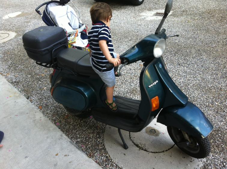

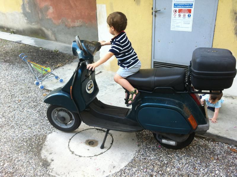

elwally Inviato Giugno 4, 2012 Inviato Giugno 4, 2012 Ciao ragazzi questo è lo stato attuale della mia vespa V (v5n1t) del 1990. Devo iscriverla all'ASI e volevo confrontarmi sulle cose che servono da fare. La vernice non è brutta tranne sulle chiappe dove è grattata via in più punti, che hanno ruggine. piccola botta sullo scudo davanti e sportelli non originali. e' da riverniciare o da ritoccare? nel secondo caso, dove posso trovare la vernice per ritocco? Monta banana polini, che va cambiata. la sella doppia va bene? Il bauletto deve sparire, lo so. altro che salta ai vostri occhi esperti? grazie! 0 Cita
Joe75HGT Inviato Giugno 7, 2012 Inviato Giugno 7, 2012 La sella doppia non va bene no per l'iscrizione , ma comunque dovresti "ringiovanirla" un po' , cosi' è troppo "vissuta_" ........ 0 Cita
elwally Inviato Giugno 8, 2012 Autore Inviato Giugno 8, 2012 grazie joe. per ringiovanire serve smontare, o basta ritoccare secondo te? 0 Cita
luciovr Inviato Giugno 8, 2012 Inviato Giugno 8, 2012 basta ritoccare Per me questa, io non smonterei anche perche' non hai botte da ribattere, ma da quel che vedo ci sono solo semplici zone di colore mancante, da ritoccare mascherando. Ciffa sopra la ruggine esattamente come facesti per l'altra tua vespa. Vai in un grosso colorificio con il codice colore e magari anche con una delle bandelle laterali, nel caso avessero la possibilita' di farti delle bombolette di colore a campione. 0 Cita
