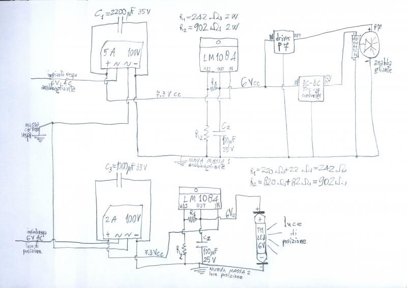

base689 Inviato Maggio 14, 2012 Inviato Maggio 14, 2012 (modificato) Va tutto bene, ma, come ho detto prima, partiamo dalla fine. Vale a dire: che lampadina (=tipo di attacco) ha l' anabbagliante della tua special? Perché se NON esiste lampadina a LED (da 6 V o da 12 V) per l' anabbagliante della tua special, è perfettamente inutile fare schemi elettrici. P.S.: Lo schema da te postato non l' avevo fatto io, ma va bene lo stesso, a patto di usare come regolatore di tensione un LM1084, che una voltage dropout inferiore (del circuito di cui allo schema) pari a solo 1.5 V. Per il resto va bene tutto quanto. Modificato Maggio 14, 2012 da base689 0 Cita

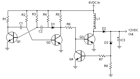

vesclaudio Inviato Maggio 14, 2012 Autore Inviato Maggio 14, 2012 (modificato) http://www.ebay.it/itm/Lampada-lampadina-anteriore-Vespa-50-Special-6V-15W-/190547313565#ht_3339wt_816 la lampada e questa io avrei trovato questo schema: Parts List: R1, R4 - Resistor 1/4W 2.2K R2, R3 - Resistor 1/4W 4.7K R5 - 1K 1/4W Resistor R6 - Resistor 1/4W 1.5K R7 - 33K 1/4W Resistor R8 - 10K 1 / 4W Resistor C1, C2 - 0.1uF Ceramic Disc Capacitor C3 - 470uF 25V a condensatore elettrolitico D1 - 1N914 diodo D2 - Diodo 1N4004 D3 - 12V 400mW Zener Diode Q1, Q2, Q4 - BC547 NPN Transistor Q3 - BD679 Transistor NPN L1_ sarebbe l'imput 6v MISC - Dissipatore di calore per il Q3, i morsetti (per Input / Output), Wire, consiglio Modificato Maggio 14, 2012 da vesclaudio 0 Cita

piero58 Inviato Maggio 14, 2012 Inviato Maggio 14, 2012 Scusate l'OT: ma perchè aprire un ennesimo post che tratta di quest'argomento, basta fare una ricerca sul forum e se ne trovano diversi. Tra l'altro di tutti questi post si sono spese fiumi di paorole ma non ho visto mai un progetto ultimato, chissa perchè... boh. Comunque per la cronaca lo schemino che è stato postato all'inizio è mio :ciao: 0 Cita

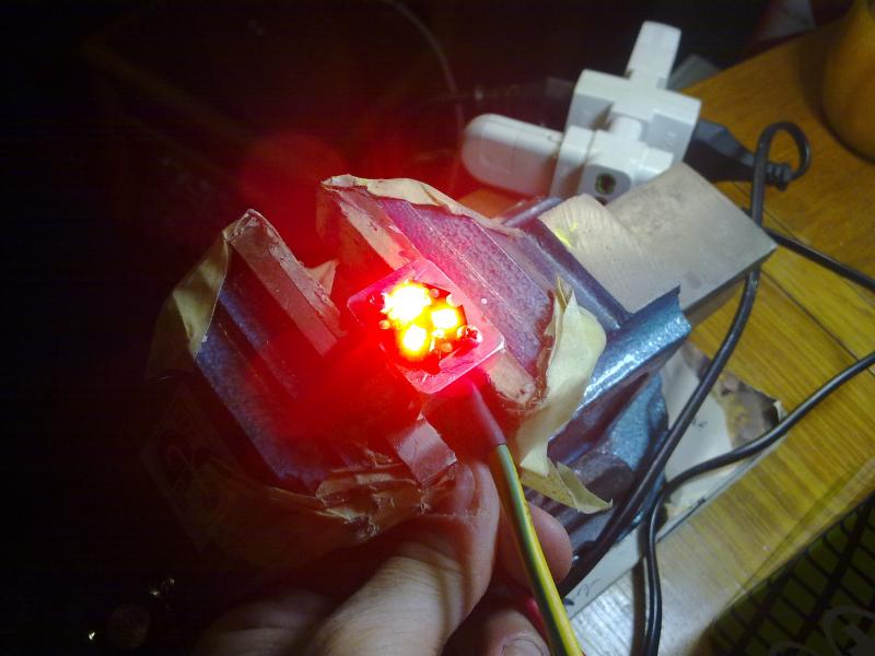

DeXoLo Inviato Maggio 14, 2012 Inviato Maggio 14, 2012 ...oltre al "banale" compito di trovare il circuito di pilotaggio di questo P7 (si può benissimo partire dall' alternata, tanto con ponti e condensatori e circuiti di regolazione di tensione possiamo arrivarci "facilmente"), rimane NON BANALE come smaltire questi 10W/20W di potenza che passano sul P7 (o simile).... Si ma dallo statore special si riesce ad avere 10/20W a 12 V? Io ne dubito visto che la lampada di serie è da 15W, a qesto punto meglio montare uno statore tipo pk e puntare su una alogena da almeno 25 o 35W. 0 Cita
base689 Inviato Maggio 14, 2012 Inviato Maggio 14, 2012 Si ma dallo statore special si riesce ad avere 10/20W a 12 V? Io ne dubito visto che la lampada di serie è da 15W, a qesto punto meglio montare uno statore tipo pk e puntare su una alogena da almeno 25 o 35W. Sì, in linea teorica sì. 15 W sono 15 W. La lampadina anteriore (anabbagliante (e solo quella)) è da 15 W a 6 V (quindi 2.5 A a 6 V), tramite ponte raddrizzatore, condensatore e integrato regolatore di tensione (salvo minima perdita sullo stesso) possiamo avere 15 W a 12 V (quindi 1.25 A a 12 V). Comunque quello che dici tu è complessivamente più corretto e funzionale: piuttosto che 15 W con lampadina a LED P7 TUTTA DA INVENTARSI, si monta uno statore tipo PK e via con lampadina alogena da 35 W, e questa è una cosa abbastanza facile (per chi sa montare uno statore PK ) e rapida da farsi 0 Cita

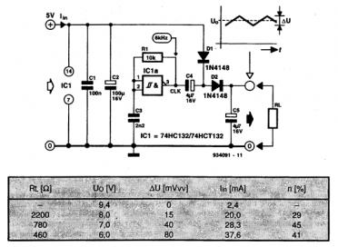

zichiki96 Inviato Maggio 14, 2012 Inviato Maggio 14, 2012 http://www.ebay.it/itm/Lampada-lampadina-anteriore-Vespa-50-Special-6V-15W-/190547313565#ht_3339wt_816la lampada e questa io avrei trovato questo schema: Parts List: R1, R4 - Resistor 1/4W 2.2K R2, R3 - Resistor 1/4W 4.7K R5 - 1K 1/4W Resistor R6 - Resistor 1/4W 1.5K R7 - 33K 1/4W Resistor R8 - 10K 1 / 4W Resistor C1, C2 - 0.1uF Ceramic Disc Capacitor C3 - 470uF 25V a condensatore elettrolitico D1 - 1N914 diodo D2 - Diodo 1N4004 D3 - 12V 400mW Zener Diode Q1, Q2, Q4 - BC547 NPN Transistor Q3 - BD679 Transistor NPN L1_ sarebbe l'imput 6v MISC - Dissipatore di calore per il Q3, i morsetti (per Input / Output), Wire, consiglio con questo circuito dovresti dissipare un po' di calore e nel manubrio non ti sta. 0 Cita
base689 Inviato Maggio 14, 2012 Inviato Maggio 14, 2012 con questo circuito dovresti dissipare un po' di calore e nel manubrio non ti sta. Il calore da dissipare da parte della circuiteria è veramente POCA COSA rispetto al calore che deve dissipare il P7 alimentato per dare 10 W... 0 Cita
