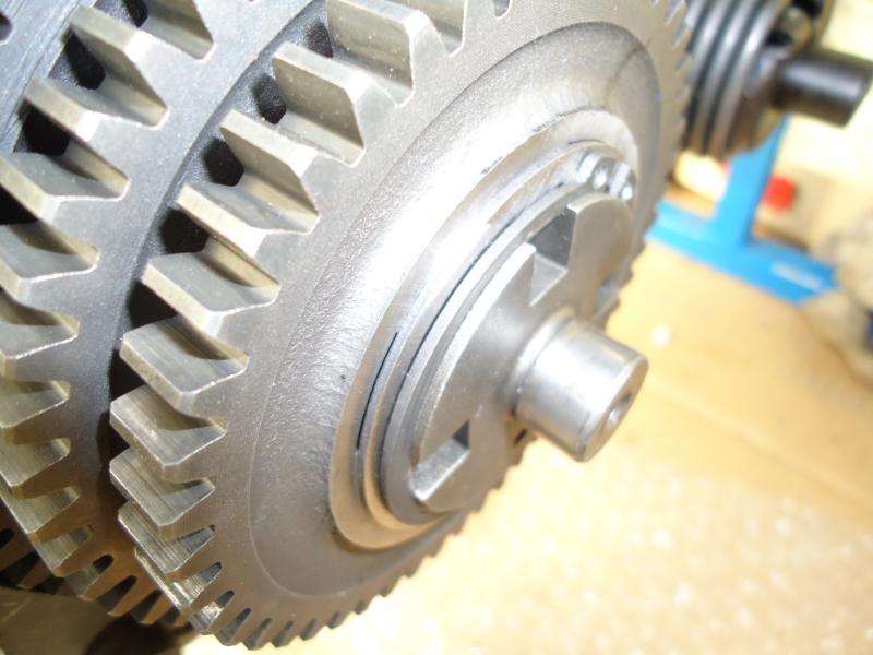

gibby1959 Inviato Settembre 10, 2012 Autore Inviato Settembre 10, 2012 sisi scusa gli spessori grazie! trovati! 0 Cita
gibby1959 Inviato Settembre 10, 2012 Autore Inviato Settembre 10, 2012 sono maggiorazioni che fa anche la Piaggionormalmente il rasamento è da 1mm. quello posizionato sotto la prima tende a mangiarsi più velocemente dell'altro (e quindi potete trovare spessori anche inferiori al millimetro) la Piaggio, per portare il cambio "in tolleranza" fa 4 maggiorazioni in spessore: 1,1 - 1,2 - 1,3 - 1,4 Le maggiorazioni non vanno messe indistintamente sotto la prima o sopra la terza (in questo caso, visto che è un 3 marce) ma bisogna vedere come lavorano gli innesti della crocera con le nicchie delle ruote dentate. Anche le ruote dentate (soprattutto se hanno girato in motori con poco olio) si consumano e si abbassano di spessore. Se con le ruote si va sotto la quota minima di spessore, non si risolve spessorando: va cambiata la (o le) ruota/e Non penso sia questo il caso, visto che mi dici che complessivamente hai 4/10 Tieni conto di una cosa: mamma Piaggio consigliava di chiudere il cambio con tolleranza max di 0,4 mm Se pero' vuoi fare un montaggio più accurato, devi verificare l'allineamento tra innesti e nicchie ad ogni innesto di marcia. Probabilmente i 2/10 che devi recuperare (se vuoi chiudere il cambio a 2/10) saranno un po' sopra e un po' sotto: puo' anche essere che siano tutti sopra o tutti sotto. Questi rasamenti maggiorati li fa anche DRT, come giustamente ti hanno detto. Che siano Piaggio, che siano DRT il kit dei 4 rasamenti costa sui 20 euro NOTA: è un cambio 3 marce: non lo rovini neanche volendo......... Ciao e grazie! Bentornato! Qua si va sul difficile. Come faccio a raggiungere una tolleranze di 2 decimi, partendo da una di quattro, se devo spessorare fra seconda e terza? Mi pare di capire che se aumento lo spessore della rondella esterna (esempio ne monto una da 1,15 anzichè la standard da 0,95), ci arrivo, ma come faccio a farlo se per raggiungere un allineamento perfetto devo spessorare fra due ruote? Gli ingranaggi sono perfetti). 0 Cita
sartana1969 Inviato Settembre 10, 2012 Inviato Settembre 10, 2012 Ciao e grazie! Bentornato! Qua si va sul difficile. Come faccio a raggiungere una tolleranze di 2 decimi, partendo da una di quattro, se devo spessorare fra seconda e terza? Mi pare di capire che se aumento lo spessore della rondella esterna (esempio ne monto una da 1,15 anzichè la standard da 0,95), ci arrivo, ma come faccio a farlo se per raggiungere un allineamento perfetto devo spessorare fra due ruote? Gli ingranaggi sono perfetti). tra 2 e 3 non spessori o sotto la prima o sopra l'ultima marcia. tieni conto che la cosa fondamentale nel cambio è che la folle sia perfettamente sincronizzata e che, nel rotolamento delle ruote dentate, a folle innestate, non ci siano interferenze di alcun genere. quando hai sistemato con il giusto rasamento la prima (e quindi le nicchie di questa sono allineate agli innesti della crociera) monta la seconda e la terza: monta sopra la terza il rasamento da 1mm e chiudi il cambio lo muovi e lo forzi un po' e poi infili lo spessimetro tra rasamento e seeger sopra la terza marcia. A quel punto vedi la misura e monterai (se necessario) un altro rasamento maggiorato, per chiudere il cambio alla tolleranza che hai deciso di dare al tuo cambio. In vespe spinte il cambio lo si chiude pressochè a zero, soprattutto se si montano crocere con innesti maggiorati (vedi felino DRT) 0 Cita
gibby1959 Inviato Settembre 10, 2012 Autore Inviato Settembre 10, 2012 tra 2 e 3 non spessorio sotto la prima o sopra l'ultima marcia. tieni conto che la cosa fondamentale nel cambio è che la folle sia perfettamente sincronizzata e che, nel rotolamento delle ruote dentate, a folle innestate, non ci siano interferenze di alcun genere. quando hai sistemato con il giusto rasamento la prima (e quindi le nicchie di questa sono allineate agli innesti della crociera) monta la seconda e la terza: monta sopra la terza il rasamento da 1mm e chiudi il cambio lo muovi e lo forzi un po' e poi infili lo spessimetro tra rasamento e seeger sopra la terza marcia. A quel punto vedi la misura e monterai (se necessario) un altro rasamento maggiorato, per chiudere il cambio alla tolleranza che hai deciso di dare al tuo cambio. In vespe spinte il cambio lo si chiude pressochè a zero, soprattutto se si montano crocere con innesti maggiorati (vedi felino DRT) Bene. Bravissimo, come al solito. Ho fatto la prova dell'allineamento, e quello che vedo, è che se dovessi mettere uno spessore, lo dovrei mettere fra seconda e terza (ci vanno tutti i 4 decimi). La prima ruota è allineata alla perfezione, la seconda così così. La terza non fa testo, perchè la crociera va in battuta sulla rondella esterna. Sospetto che possa anche essere un problema di crociera, ma a questo non posso farci nulla: la crociera è praticamente nuova..... Comunque comprerò lo spessore da 1,30 o 1,40 esterno (al posto di quello da 0,95). Questo gioco non mi piace per nulla. Grazie per il competente aiuto! 0 Cita

gibby1959 Inviato Settembre 17, 2012 Autore Inviato Settembre 17, 2012 non devi montarla.I 3 pezzi che devi mettere sono molla, ranella conica e ingranaggio di avviamento l'altra ranella ondulata con i 2 becchi fa parte di un'altro "pacchetto" di ingranaggi+accessori dell'accensione Sartana, ciao e grazie ancora per l'aiuto. Ho trovato alla Piaggio le maggiorazioni (ne mancava una, poco male). Ho montato quella più spessa (da 1,30, direi) e adesso il cambio sta veramente bene: poco gioco, movimenti precisi. Ricordami per piacere cosa volevi dire con "l'altra ranella ondulata con i 2 becchi fa parte di un'altro "pacchetto" di ingranaggi+accessori dell'accensione"....... Ho quasi finito di montare il motore e proprio non riesco a ricordare dove va....... 0 Cita

gibby1959 Inviato Settembre 17, 2012 Autore Inviato Settembre 17, 2012 Vabbè: allora vediamo. Dove eravamo rimasti? Ah sì. gli ingranaggi del cambio avevano circa 5 decimi di gioco. Troppi, per me. Ho trovato le maggiorazioni della Piaggio, ed ho inserito la più spessa fra ingranaggio e seger. Ottimo, adesso: gli ingranaggi vanno dritti come un fuso. 0 Cita

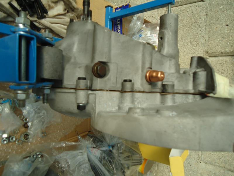

gibby1959 Inviato Settembre 17, 2012 Autore Inviato Settembre 17, 2012 ........poi ho chiuso i carter........... tempo cronometrato: 1minuto 30secondi. Sto migliorando. 0 Cita

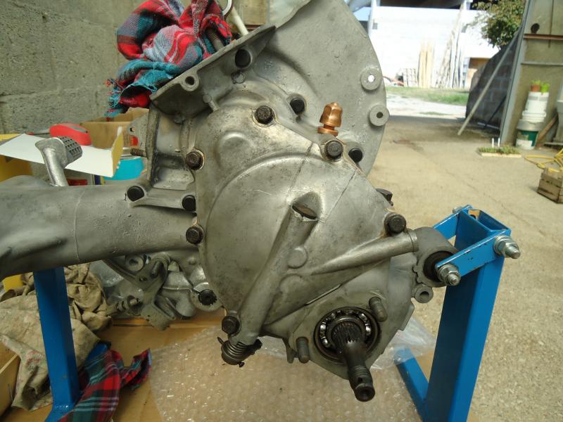

gibby1959 Inviato Settembre 17, 2012 Autore Inviato Settembre 17, 2012 ...........poi ho fissato la frizione e chiuso il suo carterino.......... tutto liscio. 0 Cita
sartana1969 Inviato Settembre 17, 2012 Inviato Settembre 17, 2012 ........poi ho chiuso i carter...........tempo cronometrato: 1minuto 30secondi. Sto migliorando. quando hai tutto a posto e ti tieni vicino: - pedalina accensione - un tamburo posteriore appena ingranano asse messa in moto e il cambio e carter si avvicinano da soli due botte con le mani e via Gran bel lavoro, complimenti! (ah ... manca la ranella piana)..... 0 Cita
gibby1959 Inviato Settembre 17, 2012 Autore Inviato Settembre 17, 2012 .....si, ho capito:shock:: avevo fissato la levetta frizione provvisoriamente (non trovavo la chiavetta:twisted:) con un chiodino....... se mi credete, l'ho già sistemata con una bella chiavetta elastica in acciaio. 0 Cita

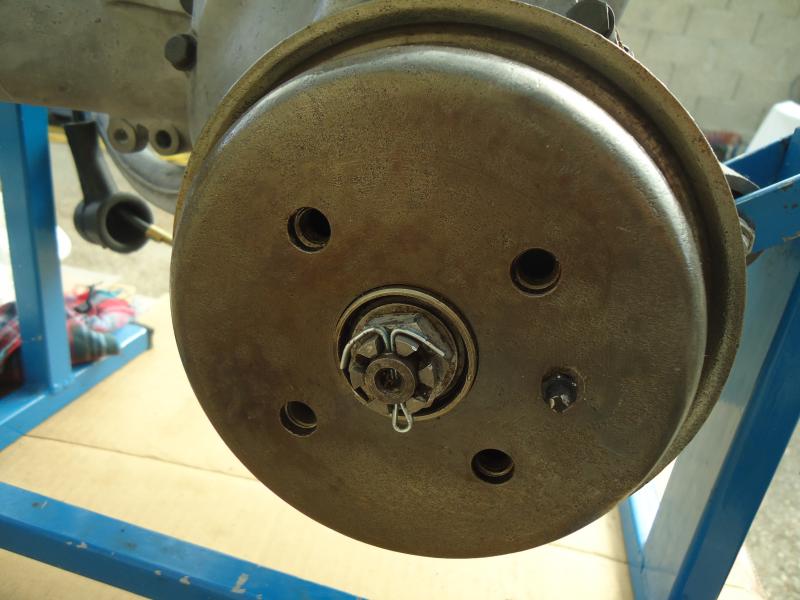

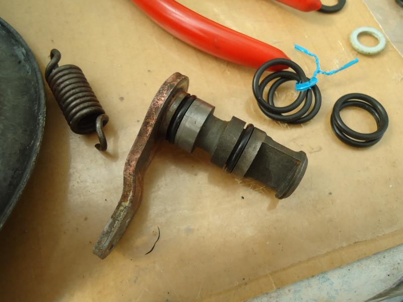

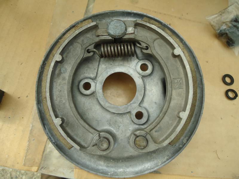

gibby1959 Inviato Settembre 17, 2012 Autore Inviato Settembre 17, 2012 ........poi ho lavorato sul piatto porta pinze e sul mozzo...... bel lavoretto, mi son detto! 0 Cita
gibby1959 Inviato Settembre 17, 2012 Autore Inviato Settembre 17, 2012 ........sì. ho capito: eccolo qua, il mozzo........, cioè no! il tamburo! 0 Cita

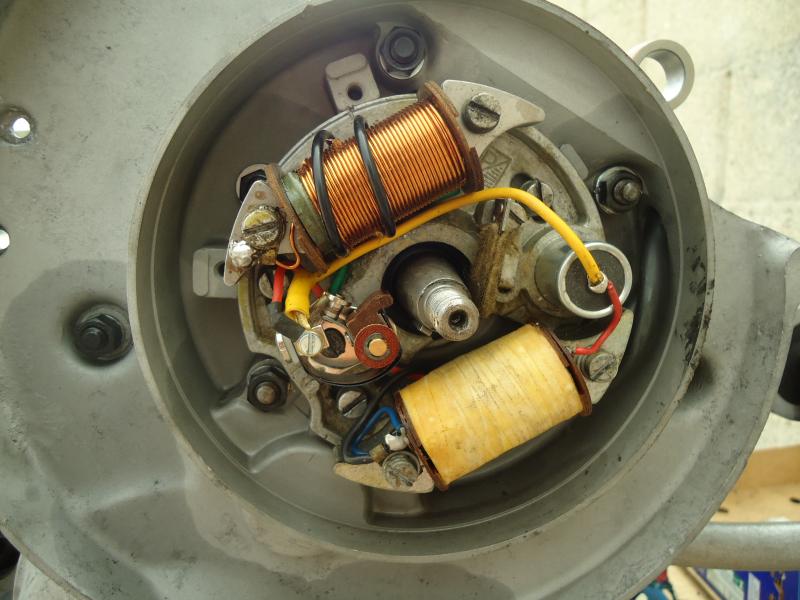

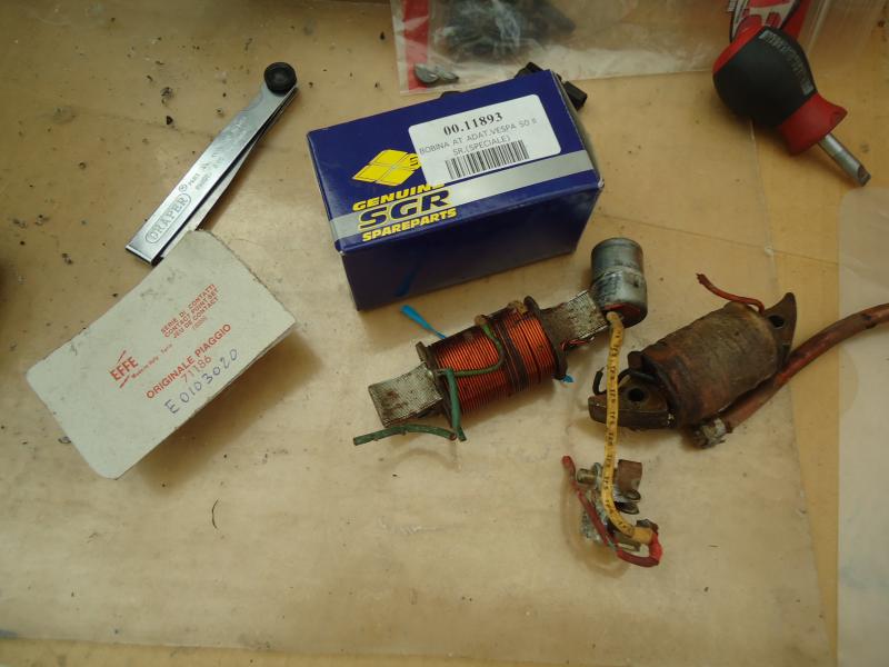

gibby1959 Inviato Settembre 17, 2012 Autore Inviato Settembre 17, 2012 Ciao a tutti: dalla parte opposta dovrebbe esserci lo statore col volano, giusto? Vi ricordate di quando in questo statore c'èrano i vermi???? L'ho fatto ricablare da un artista. Cambiato condensatore, bobine e puntine. Speriamo che funzioni bene............ 0 Cita

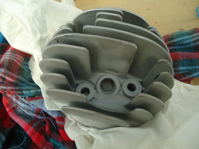

gibby1959 Inviato Settembre 17, 2012 Autore Inviato Settembre 17, 2012 hah! (Giancarlo Giannini che doppia Al Pacino in Scent of a Woman) qua si fa sul serio, eh? abbiamo anche attaccato il gruppo termico. Per oltre un mese sono stato incerto se metterci un bel 75. Poi ho pensato che è più prudente metterci un suo gruppo originale 50 cc. Bellissimo ed originale. A farlo pedalare ci penso poi io. Voi lo mettereste ancora, un 50 cc sulla vostra vespina? 0 Cita
gibby1959 Inviato Settembre 17, 2012 Autore Inviato Settembre 17, 2012 .....e adesso via con le critiche!!!!! (le critiche servono a migliorare, non a mangiarsi il fegato!!!!) 0 Cita
sartana1969 Inviato Settembre 17, 2012 Inviato Settembre 17, 2012 lavoro ineccepibile. unici 2 appunti e un consiglio che posso farti, sono: nei 4 prigionieri del cilindro non ci vanno le ranelle piane: solo spezzata e dado nei 13 bulloni del motore ci vanno piana+spezzata il consiglio è sul volano: per semplificarti la vita in previsione di uno smontaggio dello stesso, se hai un tornitore di fiducia, fatti fare un filetto 28x1 laddove adesso hai la sede per il seegere che, assieme al dado flangiato chiave 14, fa l'estrattore a "strappo" per quel volano. Una volta che hai filettato quella parte usi l'estrattore classico di tutti i volano vespa 0 Cita
gibby1959 Inviato Settembre 17, 2012 Autore Inviato Settembre 17, 2012 lavoro ineccepibile.unici 2 appunti e un consiglio che posso farti, sono: nei 4 prigionieri del cilindro non ci vanno le ranelle piane: solo spezzata e dado nei 13 bulloni del motore ci vanno piana+spezzata il consiglio è sul volano: per semplificarti la vita in previsione di uno smontaggio dello stesso, se hai un tornitore di fiducia, fatti fare un filetto 28x1 laddove adesso hai la sede per il seegere che, assieme al dado flangiato chiave 14, fa l'estrattore a "strappo" per quel volano. Una volta che hai filettato quella parte usi l'estrattore classico di tutti i volano vespa (ma il consiglio non lo prendo: alla mia vespa voglio togliere il volano con il solo bullone+seeger: sistema troppo geniale, 100% italiano). 0 Cita
sartana1969 Inviato Settembre 17, 2012 Inviato Settembre 17, 2012 (ma il consiglio non lo prendo: alla mia vespa voglio togliere il volano con il solo bullone+seeger: sistema troppo geniale, 100% italiano). allora, se hai il seeger vecchio, non lo perdere resiste 10 volte di più di uno attuale 0 Cita
d.uca23 Inviato Settembre 17, 2012 Inviato Settembre 17, 2012 ........poi ho lavorato sul piatto porta pinze e sul mozzo......bel lavoretto, mi son detto! Ciao, sul piatto delle ganasce ci va il paraolio,mi pare che non lo hai messo. La sua funzione è molto importante altrimenti ti ritrovi col freno zuppo d'olio e rischi di farti male!!! 0 Cita
