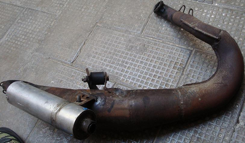

trinacria Inviato Aprile 18, 2012 Inviato Aprile 18, 2012 Riguardo alla silent espansioni dritte commerciali... Il problema sta nell entrata in coppia che e buona ma purtroppo molto alta causa forma delle marmitte. La conseguenza e che il polini smagrisce molto ed essendo un ghisa con totteranze strette scalda di piu e si rischia grippaggio perché il lavaggio del pistone e minimo, spero al tua silent sia la seconda versione .., li all epoca il sig zirri dopo lamentele aveva risolto il problema modificando le volumetrie, le differenze stanno nei coni il primo tipo e tutto fatto a mano il secondo la parte iniziale e stampata..... 0 Cita
iena Inviato Aprile 18, 2012 Autore Inviato Aprile 18, 2012 Dovrei vedere una foto ... la mia mi sembra in parte stampata, per lo meno la parte che dal cilindro va fino alla prima saldatura "vistosa" 0 Cita
iena Inviato Aprile 18, 2012 Autore Inviato Aprile 18, 2012 Stasera quando torno a casa faccio un paio di foto alla marmotta Intanto grazie 0 Cita
iena Inviato Aprile 18, 2012 Autore Inviato Aprile 18, 2012 Poi sarò più preciso ma mi pare questa 0 Cita
iena Inviato Aprile 18, 2012 Autore Inviato Aprile 18, 2012 Anche se lo stato della mia assomiglia di più a questa 0 Cita
iena Inviato Aprile 18, 2012 Autore Inviato Aprile 18, 2012 questa è la mia E diversa da quella della foto, mi sa che è la prima versione ... 0 Cita
