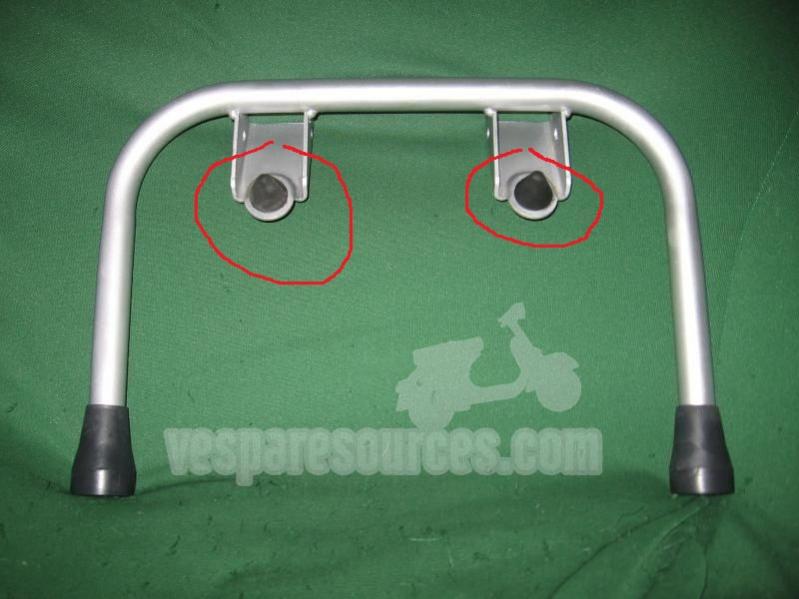

Cavalletto ricondizionato e verniciato alluminio.

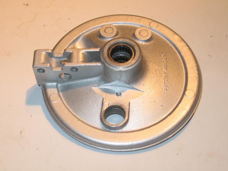

ora tocca alla forca PKrusch....
http://www.smotol.it/Esplosiricambi/VespaPXE/Forcella.aspx
volendo revisionare il perno, ho visto che il meccanismo è questo:
http://www.sip-scootershop.com/it/products/set+cuscinetto+braccio_17745100
qualcuno sa come si smonta, come levare i tappi di sicurezza ecc ecc?
a smontare il tamburo e rivedere l'asse principale non ci dovrebbero essere problemi, per il perno invece credo sia apposto, darò semlicemente una mano di alluminio ed una pulizia all'alluminio, ma volendo sostituire i cuscinetti come si procede??

revisionata la forca rusch..... bisogna solo cambiare le ganasce e un paio di guarnizioni ed è come nuova. alla fine ho preferito non smontare il biscotto, ma sono andato di precisione e ho riverniciato usando molta cautela.

rigenerato e assemblato il cavalletto, preso un pò di bulloneria in INOX A2.

Ottimo lavoro ...anch'io ho preso tanta roba da Biagio :ok:...... senti ti volevo chiedere se si trovano nuovi quei gommini del cavalletto , ( non le scarpette ) :ciao:
a dire il vero non li ho cercati, ma ho riciclato quelli vecchi (ne avevo diversi smontati da altri cavalletti), riciclo tutto ciò che è possibile e sufficentemente sano ed in ordine.
quadrati o tondi del cavalletto PX ne ho visti in giro, per PK di questi a cono sinceramente non mi è sembrato di vederne.
