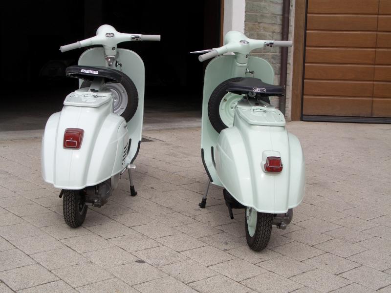

alfred Inviato Marzo 9, 2012 Inviato Marzo 9, 2012 dipende dal n. telaio il 6301 era previsto sulle "scocchino piccolo" 63-64-65 dal telaio 92877 azzurro 7400 dal telaio 92877 al 200000 rosso 5850 dal 140366 al 200000 VERDE CHIARO 6303 per avere un'idea dei due verdi 301-303 eccoti le due sorelline la bepina 50n/1967 la trevigiana 50/1964 0 Cita
Utente Cancellato 007 Inviato Marzo 9, 2012 Inviato Marzo 9, 2012 dipende dal n. telaio il 6301 era previsto sulle "scocchino piccolo" 63-64-65 dal telaio 92877 azzurro 7400 dal telaio 92877 al 200000 rosso 5850 dal 140366 al 200000 VERDE CHIARO 6303 per avere un'idea dei due verdi 301-303 eccoti le due sorelline la bepina 50n/1967 la trevigiana 50/1964 impeccabile 0 Cita
Peppe82 Inviato Marzo 9, 2012 Autore Inviato Marzo 9, 2012 Grazie! le due vespe in foto sono verde 301 la scocchino piccolo e verde 303 la n unificata? Deduco che la mia dovrà dunque essere azzurro chiaro...peccato perchè a me queste tonalità di verde piacciono tantissimo!! 0 Cita

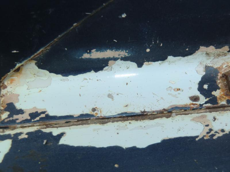

Peppe82 Inviato Marzo 9, 2012 Autore Inviato Marzo 9, 2012 Questo che intravedo scrostando la vernice stratificata sulla pedana dunque è un azzurro chiaro?? 0 Cita
Vespa979 Inviato Marzo 9, 2012 Inviato Marzo 9, 2012 Si quello è azzurro chiaro PIA 400, settimana scorsa ne ho vista una, tra le primissime del 66 e aveva anche il fondo nocciola e non grigio. 0 Cita
Peppe82 Inviato Marzo 9, 2012 Autore Inviato Marzo 9, 2012 Vabbè allora mi sa che devo mettermi l'anima in pace e rifarla azzurra il fondo come dovrebbe essere grigio chiaro? 0 Cita
Vespa979 Inviato Marzo 9, 2012 Inviato Marzo 9, 2012 Vabbè allora mi sa che devo mettermi l'anima in pace e rifarla azzurra il fondo come dovrebbe essere grigio chiaro? Guarda che è molto carina di quel colore, il fondo mi sembra di vedere sotto al tuo azzurro proprio il grigio. Lo puoi anche vedere nelle parti interne vano serbatoio e forse anche sotto il parafango che in origine non era verniciato all'interno e rimaneva color fondo. 0 Cita

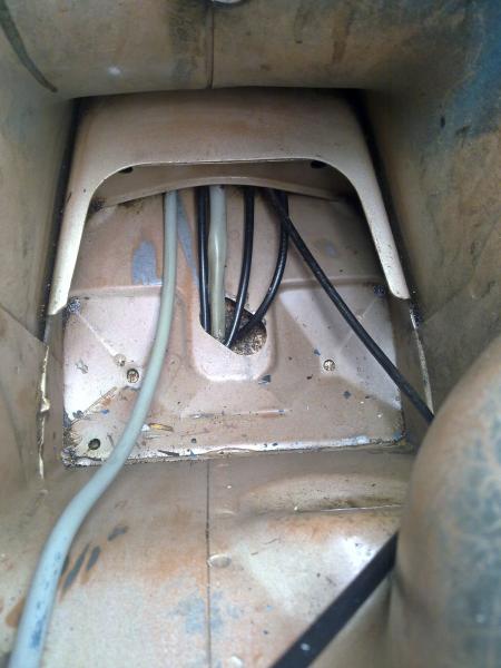

Peppe82 Inviato Marzo 10, 2012 Autore Inviato Marzo 10, 2012 Ecco il fondo...come la vedete la pedana? 0 Cita
d.uca23 Inviato Marzo 10, 2012 Inviato Marzo 10, 2012 La mia 50n del '66 ha il fondo telaio grigio e il fondo del serbatoio nocciola..... La pedana dalla foto non sembra messa malissimo...... 0 Cita
Jack883R Inviato Marzo 10, 2012 Inviato Marzo 10, 2012 il colore di fondo credo proprio che sia il grigio 8012M. Si la pedana non è messa male male la fai tu a la porti d qualcuno? 0 Cita

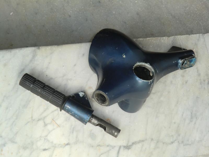

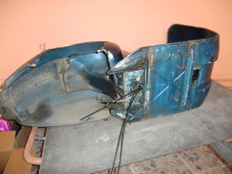

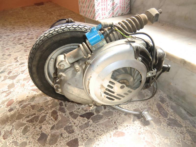

Peppe82 Inviato Marzo 11, 2012 Autore Inviato Marzo 11, 2012 Ecco alcune foto della vespa appena smontata... 0 Cita
d.uca23 Inviato Marzo 11, 2012 Inviato Marzo 11, 2012 In originale il bordoscudo non ci va........ E il motore ha la bobina interna. 0 Cita
Jack883R Inviato Marzo 11, 2012 Inviato Marzo 11, 2012 Non sembra messa male, poi è charo che sabbiandola possono venire fuori dei difetti che non si notano. La manopole non sono quelle originali, ci vanno quelle grigie cn il logo rettangolare:ok: 0 Cita
