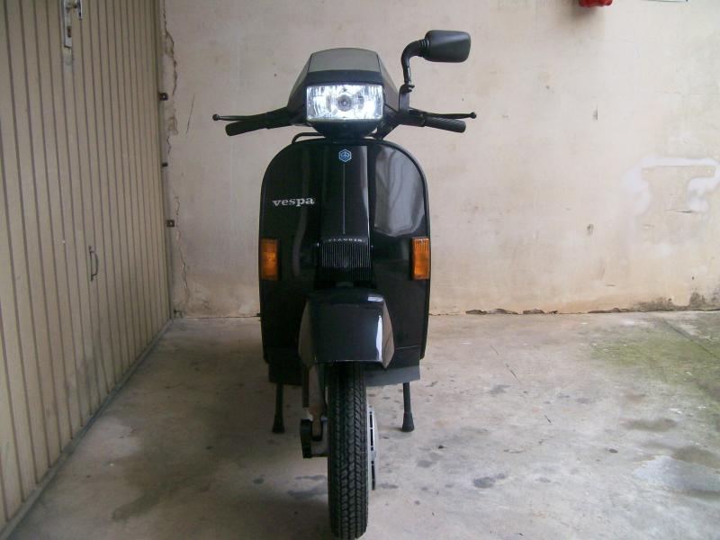

duecentorally Inviato Marzo 1, 2012 Inviato Marzo 1, 2012 qui la cosa si fa ridicola.. La T5 essendo omologata per oltre 100 orari era obbligata a montare due specchietti.. ma la piaggio forniva la vespa senza nessun specchietto. In pratica mettici quel che ti pare... il classico era quello quadrato o i vitaloni gurda la brochure Questo è lo specchietto (solo quello sx) che all'epoca Piaggio "consigliava" ai possessori di T5. L'ho trovato montato sulla mia, in foto, che non è stata mai toccata da alcuno nel corso dei suoi 27 anni (è una prima serie anno 1985, di colore nero, ottenibile a richiesta..) enrico 0 Cita
Uno Inviato Marzo 1, 2012 Inviato Marzo 1, 2012 Di solito i più montati erano i classici quadrati.. oppure i vitalovi ovali ( entrammbi trovati su t5 che avevo).. Lo specchietto che monta rally era meno diffuso anche forse perchè io ne ho sempre visto solo quello sx.. che non facessero il dx? bho. di che mese è la tua rally? la mia è un elestart di ottobre 0 Cita
senatore Inviato Marzo 1, 2012 Inviato Marzo 1, 2012 che non facessero il dx? bho. Lo stesso specchio si può montare sia a sinistra che a destra, visto che ruota completamente. Il vetro è anche orientabile internamente allo specchio per permettere un aggiustamento al millimetro. Se non sbaglio, è un Vitaloni anche questo. 0 Cita
duecentorally Inviato Marzo 1, 2012 Inviato Marzo 1, 2012 Di solito i più montati erano i classici quadrati.. oppure i vitalovi ovali ( entrammbi trovati su t5 che avevo).. Lo specchietto che monta rally era meno diffuso anche forse perchè io ne ho sempre visto solo quello sx.. che non facessero il dx? bho. di che mese è la tua rally? la mia è un elestart di ottobre Dice bene Senatore, questo specchietto può essere montato da entrambi i lati perchè appunto, ruota su se stesso e dunque assume le due caratteristiche....ed è Vitaloni. La mia T5 non è elestart (vuo dire accensione a pulsante,no?), non ha il mix ed è stata immatricolata il 31 luglio del 1985, telaio n. 85** Ciao, Enrico 0 Cita
