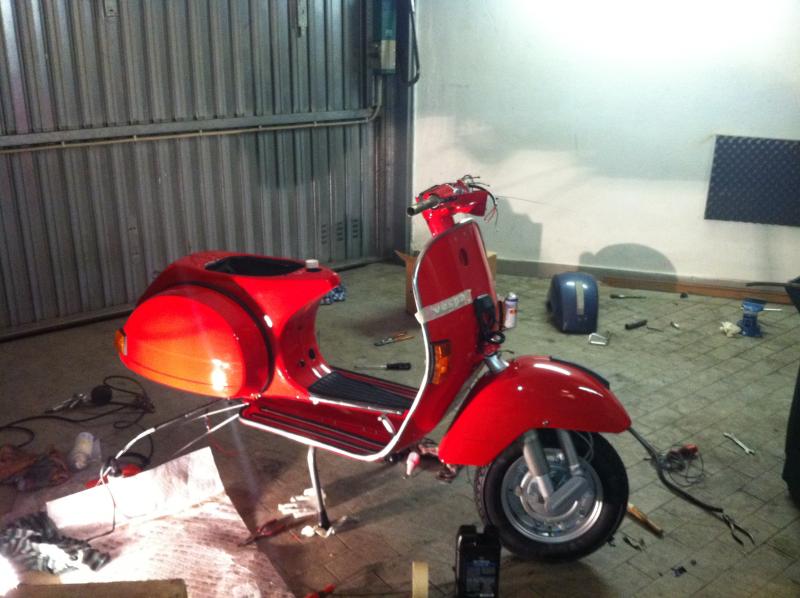

alelocate Inviato Febbraio 5, 2012 Autore Inviato Febbraio 5, 2012 preferisci vederla a pezzi o intera? Oggi ho terminato l'avantreno, facendo i tagli delle ganasce, ingrassando il tutto all'interno; restaurato il contakm (senza cambiare la ghiera, l'ho solo riverniciata e rimontata è venuto un lavoro "accettabile"), lucidato il plexiglass col dentifricio ed ho fatto la punta della lancetta arancione. Restaurato gli ammortizzatori riverniciando tutti i vari componenti. Cambiato i silent block. Pulito il cavalletto dall'ossidazione, varie viti e altro col dremel punta a spazzolina d'acciaio. Pulito e ripristinato varie plastiche. Ho ancora molto lavoro da fare... 0 Cita

alelocate Inviato Febbraio 13, 2012 Autore Inviato Febbraio 13, 2012 Lavori in corso, installazione batteria con 2 fusibili 1 tra regolatore e batteria per poterla staccare quando non la uso ed evitare un inutile caricamento senza relativo sfruttamento 1 tra batteria ed accendisigari prima accensione, stavolta mi è andata bene, terzo colpo:mrgreen: 0 Cita
