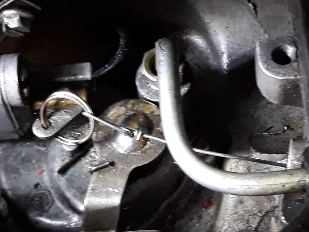

farob Inviato Dicembre 9, 2018 Inviato Dicembre 9, 2018 Ehilà... Missione compiuta Ho provato col fil di ferro ma quello che avevo a disposizione non mi convinceva troppo Allora ho ribaltato il box (e la casa) finchè non ho trovato un anellino tipo portachiavi (come suggerito da Senatore), abbastanza piccolo da non incastrarsi in giro, abbastanza sottile da entrare senza difficoltà nel gancetto del carburatore, abbastanza robusto da darmi sicurezza e soprattutto di un diametro tale da allungare il cavo esattamente di quanto serviva Et voilà..! Da domattina, si torna al metodo di accensione classico! Grazie a tutti! 1 Cita
