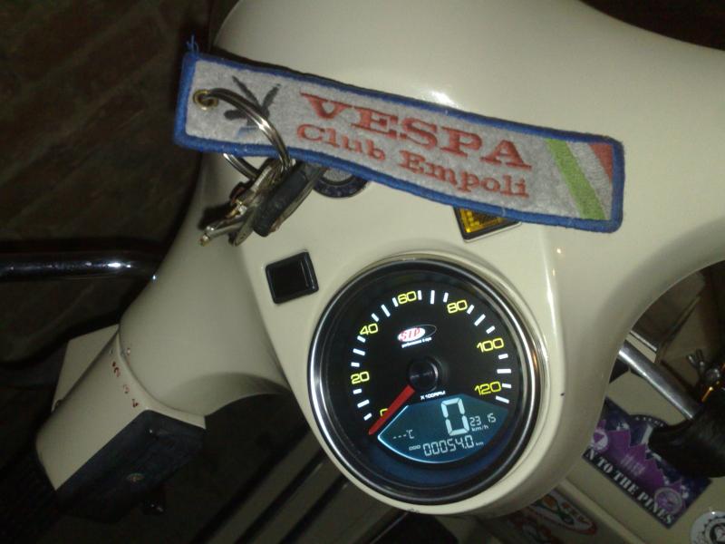

chesterlp Inviato Ottobre 10, 2011 Inviato Ottobre 10, 2011 ciao, oggi, essendo arrivato a 90 000 km sul mio pe, mi sono finalmente deciso di installare il contachilometri - contagiri sip che avevo acquistato tempo fa... che dire una figata pazzesca!! specialmente al buio fa la sua figura..:risata1: sono veramente contento della spesa.. ora arrivo al punto, mentre ero a mettere la sonda (sensore temperatura) mi si è rotto praticamente dove è la filettatura e si è troncato.. diciamo che detto tea noi è fatto un pò male in quanto risulta alquanto debole.. ora mi chiedevo, come faccio se voglio solo quello? ho dato un occhio su duepercento ma non lo forniscono o almeno non sono riuscito a vederlo... qualcuno ne sa qualcosa? scusa la mia ignoranza è...ma sono curioso..mi puoi mandare una foto di questo contagiri ?sono curioso perche vorrei metterlo anke iio 0 Cita
nick89 Inviato Ottobre 10, 2011 Autore Inviato Ottobre 10, 2011 occotele!! una fatta con flash ed una senza per farti notare l'illuminazione 0 Cita
chesterlp Inviato Ottobre 10, 2011 Inviato Ottobre 10, 2011 occotele!! una fatta con flash ed una senza per farti notare l'illuminazione scusa è....ma ke ficoooooooooo :risata1::risata1:...lo voglio anche io...pero io ho un px del 98 con freno a disco..quello che hai tu non ci va :rabbia: 0 Cita
