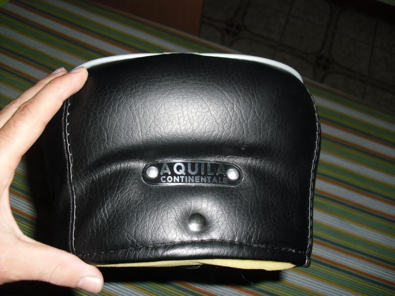

PaCoDj Inviato Settembre 23, 2011 Autore Inviato Settembre 23, 2011 Per quanto riguarda la sella abbiamo recuperato ilt elaio vecchio sabbiandolo dandogli il fondo antiruggine e verniciatura nero satinato. Poi abbiamo provveduto all'inserimento della nuova imbottitura e copertura :-) 0 Cita

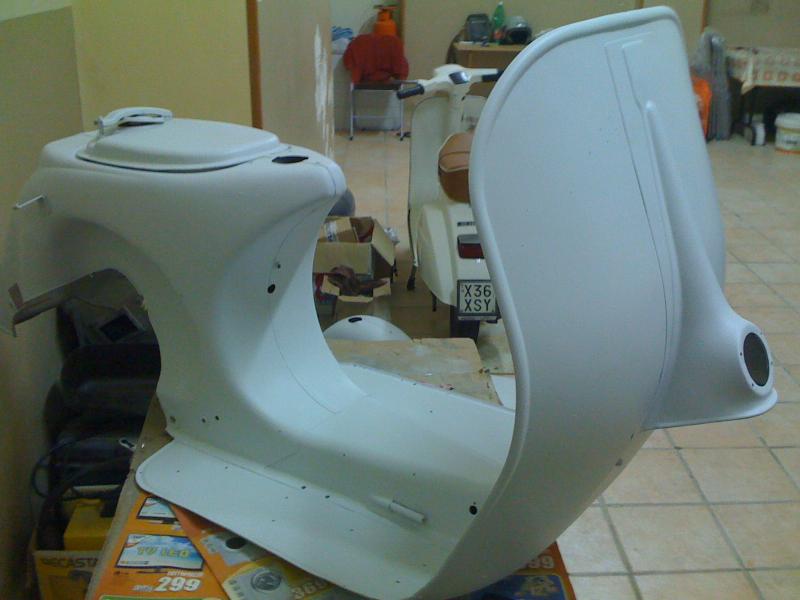

PaCoDj Inviato Settembre 24, 2011 Autore Inviato Settembre 24, 2011 fondo bicomponente... seguiranno stucchini con stucco di finitura e fondo nocciola nelle zone a vista 0 Cita

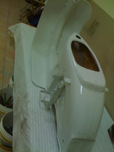

PaCoDj Inviato Settembre 28, 2011 Autore Inviato Settembre 28, 2011 un pò di cioccolato per tutti :mrgreen: 0 Cita
albymatto Inviato Settembre 29, 2011 Inviato Settembre 29, 2011 bravissimi ragazzi...sta tornando a splendere... 0 Cita

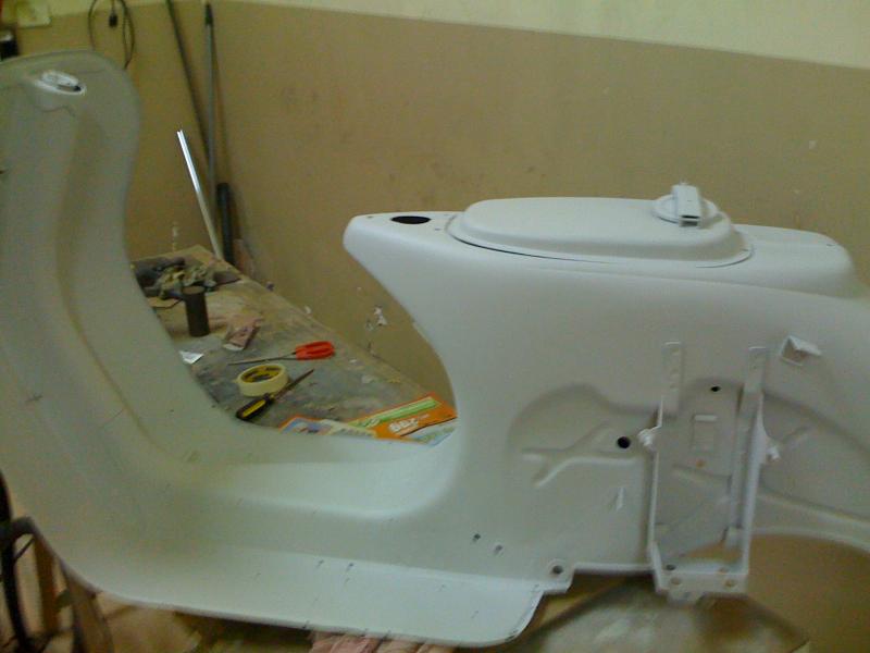

Alext5 Inviato Ottobre 26, 2011 Inviato Ottobre 26, 2011 cm mai hai fatto delle spruzzate di rosso cosi? serve a qualche cosa? Serve per essere certi di averla carteggiata ovunque. quando sul telaio non ci sono più parti rosse vuol dire che il lavoro di carteggiatura è finito 0 Cita
