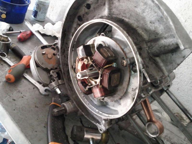

..questo è il motore nelle condizioni iniziali. Qualche mese fa è gia stato smontato e puliti i carter, farò le foto prima del rimontaggio che avverrà entro il mese.

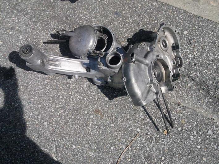

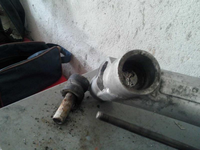

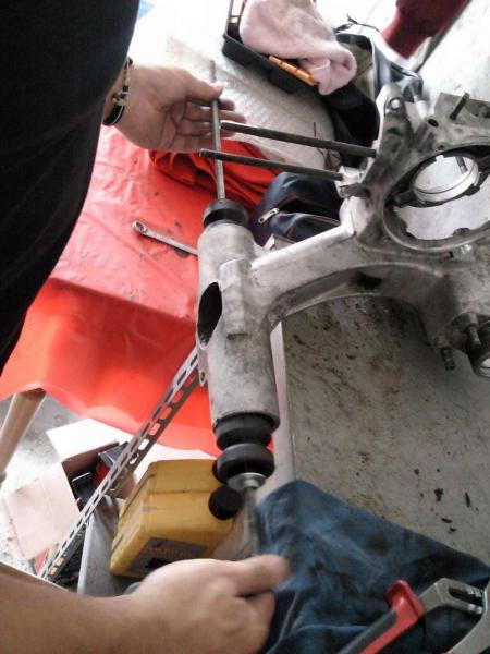

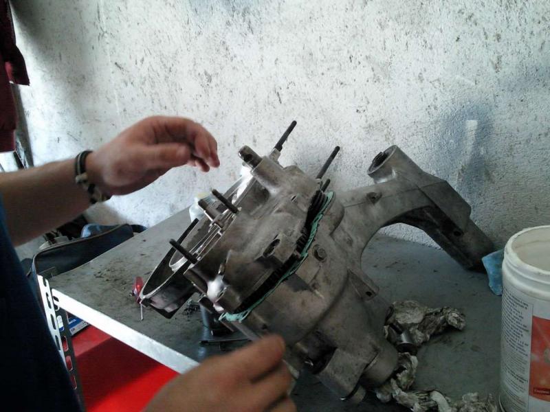

Ecco alcune foto del montaggio del motore.
I carter dopo una pulizia e pezzo pezzo il motore che si chiude. Alla fine ci siamo accorti che nel nuovo gruppo termico "piaggio" non è incluso il collettore di scarico e quello vecchio non si vuole smontare. Domani dovrò cercarlo o sui internet oppure al piaggio center..

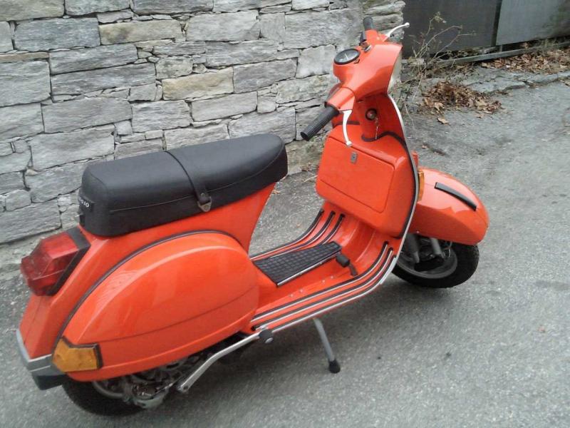

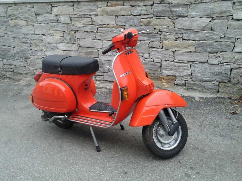

..oggi mi squilla il telefono..era il carrozziere: Vespa pronta..mi fa: "mi puoi portare via la Vespa che mi serve il forno?" la mia risposta potete immaginarla, dopo 10 minuti ero li!
Il colore è veramente spettacolare, devo ammettere che è un bellissimo rosso. io non ero convinto ma tutti mi dicevano che rende parecchio ed infatti è prioprio cosi!
nella prima foto non è tanto giusta la tonalità, nella seconda assomiglia un po di piu..nei prossimi giorni il montaggio, entro Natale spero di vederla finita.

mmm..quella 50 special la dietro.. :sbav::sbav::sbav::mrgreen:.scherzo.buon lavoro!colore stupendo!!

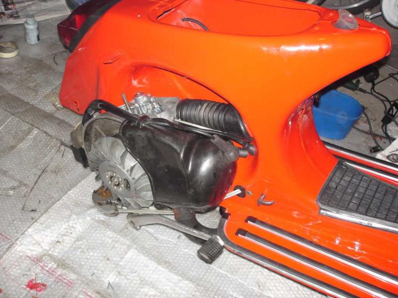

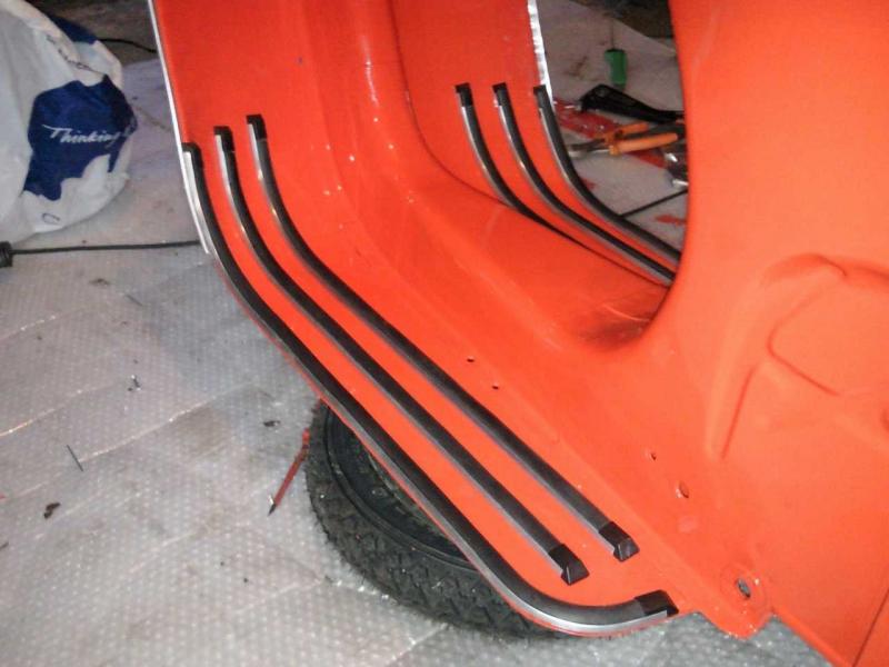

..come secondo bordo messo da me sono moderatamente soddisfatto..na fatica però! La forma del bordo non era giusta e ci ho messo 90 minuti abbondanti ed è ancora da sistemare bene bene.
Oggi si ribatte..:testate:
bravissimo!stai facendo un ottimo lavoro!quel colore poi mi piace un sacco! dai che vogliamo vederla finita!
Ecco un paio di foto a lavoro quasi terminato, mancano i dettagli e una prova generale che avverrà con il caldo..
Oggi ci siamo accorti che l'ammortizzatore anteriore(originale nuovo) toccava con il parafango con la parte centrale, quella con il taglio per la regolazione. Mi è sembrato veramente strano. Se non ci accorgevamo si sarebbe bucato il parafango..
Ma è capiatato anche a voi oppure abbiamo sbagliato qualcosa?
Ora comunque il mio "tecnico" ha sistemato il tutto..

E' capitato anche a me, è colpa di questi ammortizzatori moderni che non valgono a nulla.
Ho risolto montandone uno rinforzato.

Per l'ammortizzatore io ti consiglierei un carbone, un po' rigido ma una volta fatta l'abitudine viaggi una meraviglia; tra l'altro questo che hai montato dura giusto 1000km, è una vera ciofeca, li ho provati di persona a dozzine.
