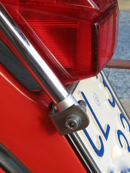

piero58 Inviato Marzo 26, 2012 Inviato Marzo 26, 2012 l'unica cosa che mi viene da dire..quelle staffe che hai piegato, non rischiano di piegarsi col peso? E' quello che ho pensato anch'io... non riesci a a realizzare un supporto simile al mio? 0 Cita
Gabriele82 Inviato Marzo 26, 2012 Autore Inviato Marzo 26, 2012 Sono classe 1985, ho 27 anni! Innanzitutto grazie a tutti sia per la foto ( ) che per il lavoro. Le staffine non c'è pericolo innanzitutto perché per piegarle, anche se basta una pinza, ci vuole un certo sforzo, e poi perché l'utilità delle staffe è quella non tanto di sopportare il peso del bauletto, ma di eliminare le vibrazioni date dallo sbalzo esagerato. In realtà anche senza le barre filettate il bauletto sta perfettamente in piedi. In ultimo, dato che sono perfettamente perpendicolari alle barre filettate, per piegarsi quelle staffe avrebbero bisogno di piegare anche le barre stesse. Ci vuole veramente un bello sforzo per piegarle, e probabilmente si piegano prima le barre filettate. Occhio da pseudo amante della fotografia non mente..siamo quasi coetanei.. Non per contraddirti ma le buche e le vibrazioni in genere sono una brutta bestia, quelle staffe col peso, tenderanno quasi certamente a piegarsi e indebolirsi. E' quello che ho pensato anch'io... non riesci a a realizzare un supporto simile al mio? Questo sono già molto molto meglio.. 0 Cita
Balzy Inviato Marzo 26, 2012 Inviato Marzo 26, 2012 Per fare un lavoro come il tuo bisogna trovare quei raccordi. Io li ho trovati solo in ricambisti nautici come accessori di ricambio per le cappottine... a 8€ l'uno! Se pensi che io con 11€ ho fatto tutto il lavoro... Edit: inoltre i dadi ciechi toccano con i bulloni che fissano la targa, quindi in realtà stanno già poggiando là e la staffettina fa da guida... con il tempo si vedrà, ma io non credo che si piegheranno... 0 Cita
piero58 Inviato Marzo 26, 2012 Inviato Marzo 26, 2012 Per fare un lavoro come il tuo bisogna trovare quei raccordi. Io li ho trovati solo in ricambisti nautici come accessori di ricambio per le cappottine... a 8€ l'uno! Se pensi che io con 11€ ho fatto tutto il lavoro... Vai al brico prendi una barra di alluminio pieno del diametro che va dentro al tubo cromato che fungerà da rinforzo, e con una lima e un po' di pazienza ti fai il tuo bel raccordo 0 Cita

piero58 Inviato Marzo 26, 2012 Inviato Marzo 26, 2012 Se in giro trovo quel tipo di raccordo te lo prendo? Quelli che ho utilizzato io li ho recuperati tempo fa in una di quelle aste snodate che servono per alzare/abbassare le tapparelle... magari prova a chiedere in un'officina di serramenti;-) 0 Cita
