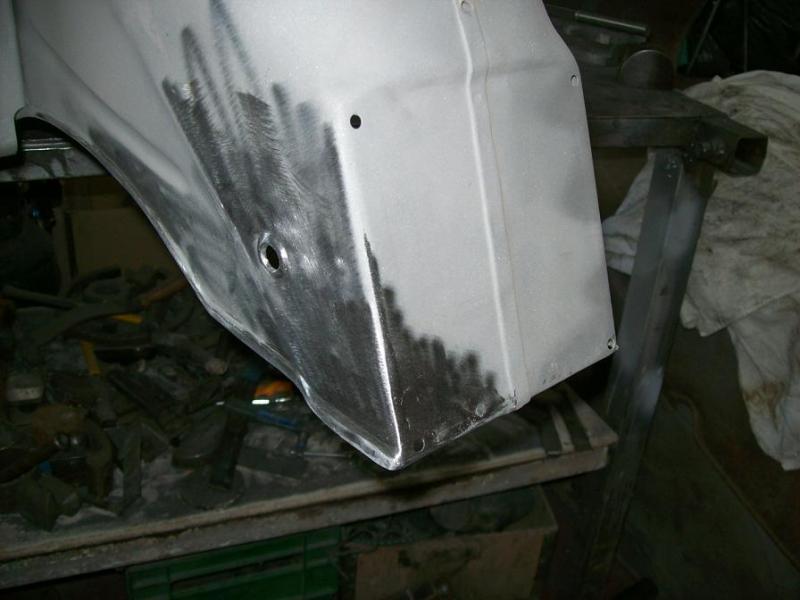

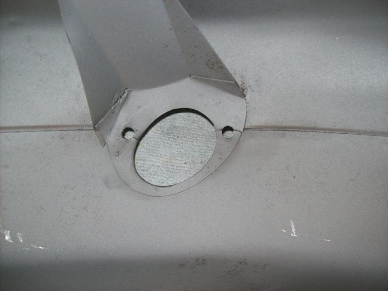

simonegsx Inviato Dicembre 7, 2011 Inviato Dicembre 7, 2011 Anche se in ritardo....,meglio tardi che mai no? Ecco alcune foto del ripristino carrozzeria. Nel complesso ,danni troppo grandi non ce n'erano.... 0 Cita

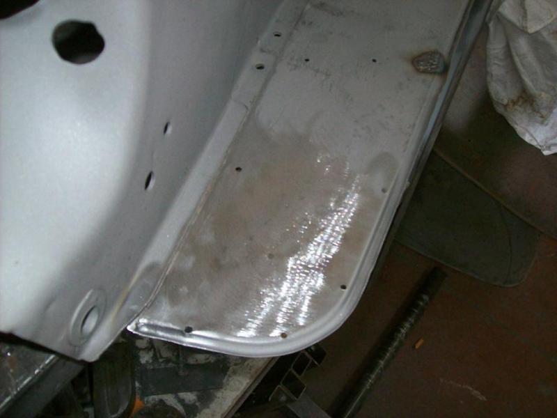

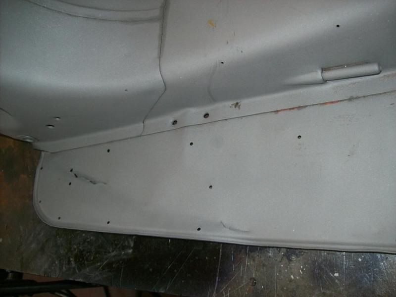

simonegsx Inviato Dicembre 7, 2011 Inviato Dicembre 7, 2011 Prima cosa sistemiamo subito i danni più gravi riportati dal telaio, quindi recuperiamo la pedana.Stacchiamo la staffetta ferma guaine per riparare bene la pedana al di sotto di suddetta. 0 Cita

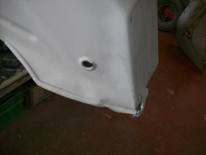

simonegsx Inviato Dicembre 7, 2011 Inviato Dicembre 7, 2011 Poi passiamo alla coda, la sistemiamo,sistemiamo i fori dei ganci cofani e anche questa è fatta! 0 Cita

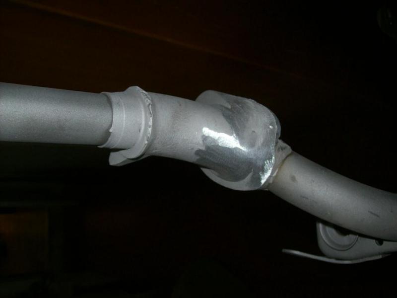

simonegsx Inviato Dicembre 7, 2011 Inviato Dicembre 7, 2011 Poi passiamo a revisionare la forcella che mancava di un pezzo sul supporto parafango. 0 Cita

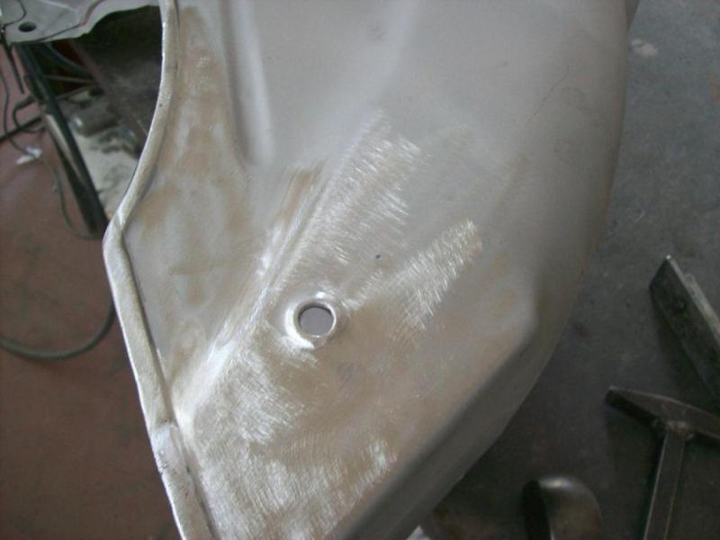

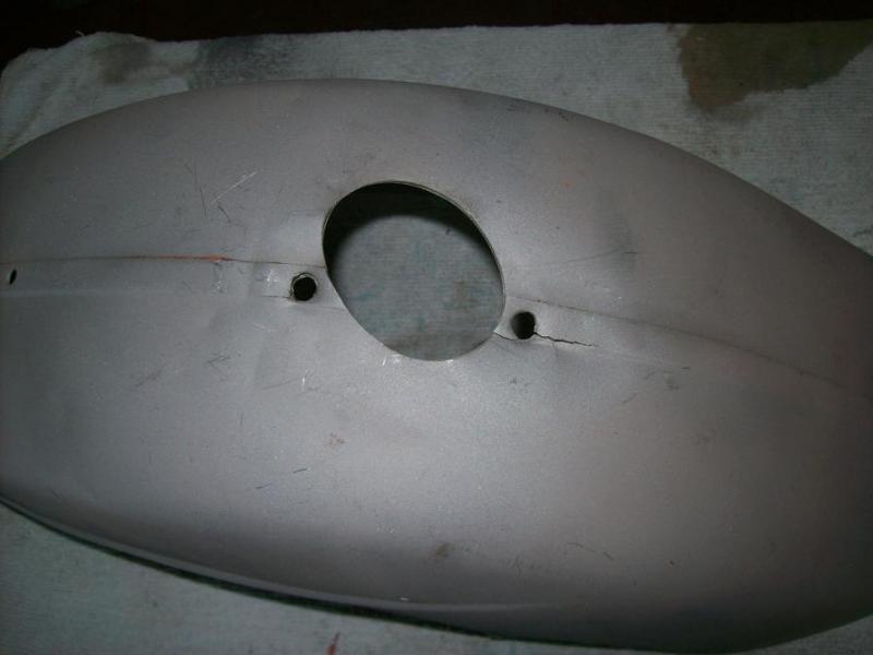

simonegsx Inviato Dicembre 9, 2011 Inviato Dicembre 9, 2011 Purtroppo la vespa è già verniciata, BLU!!! E a te chi te l'ha detto?:risata: Qualche altra foto............ La scocca lato motore 0 Cita

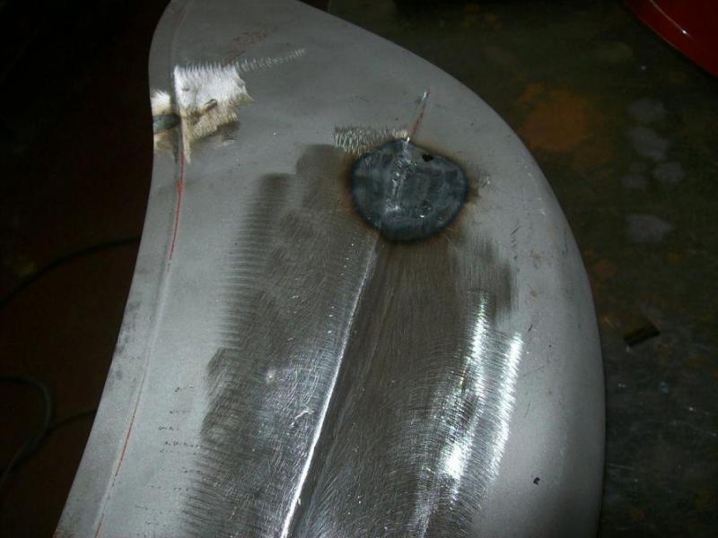

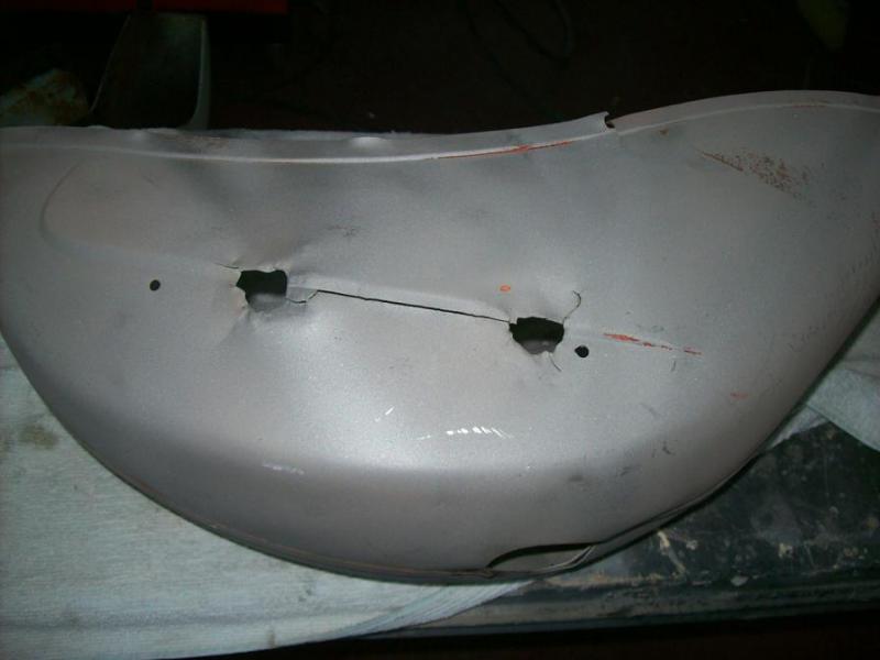

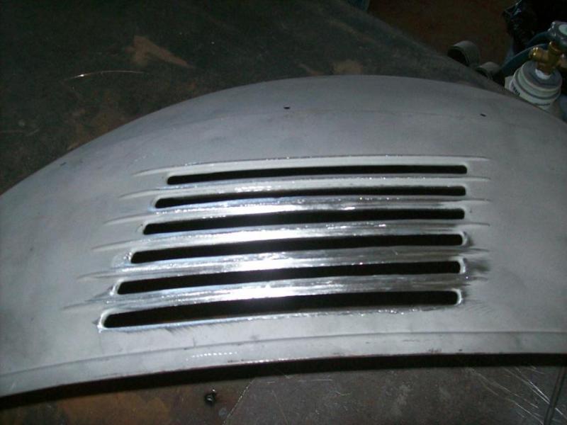

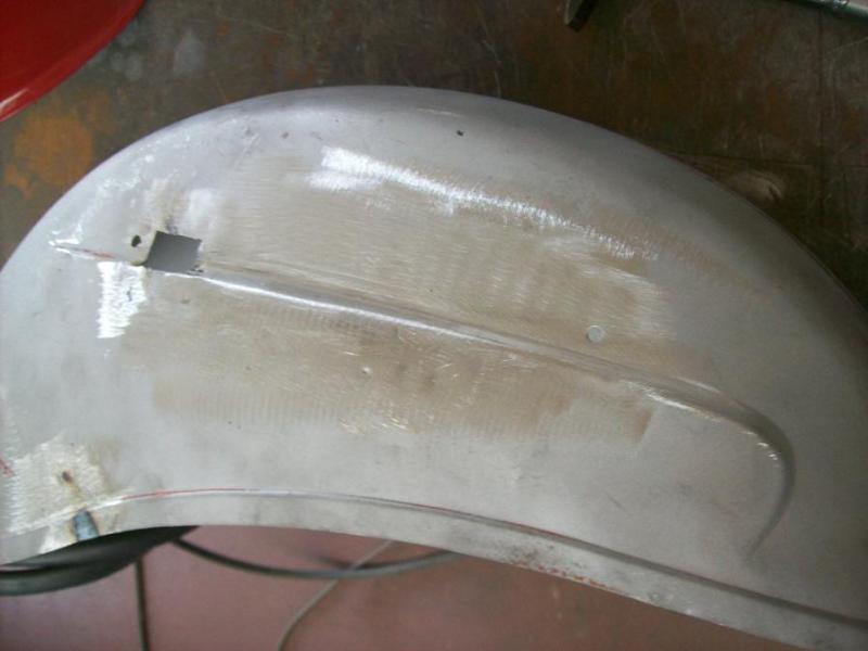

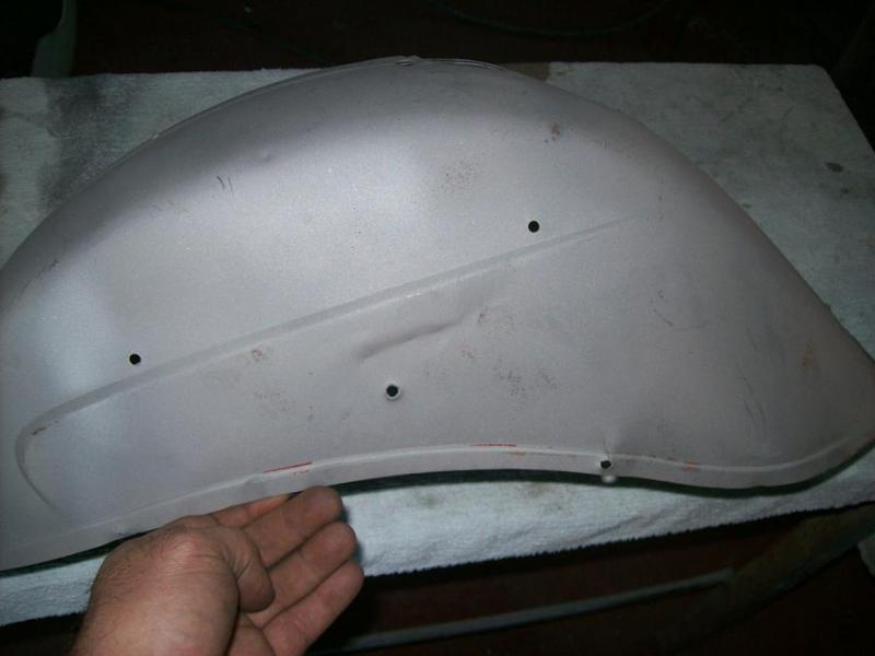

simonegsx Inviato Dicembre 9, 2011 Inviato Dicembre 9, 2011 Il vero pezzo forte di questa vespa è il parafango. Era veramente da buttare nel secchio,ma su un 180ss mettere un parafango rifatto che fa schifo proprio non si può:noncisiamo: 0 Cita
simonegsx Inviato Dicembre 9, 2011 Inviato Dicembre 9, 2011 Piano piano risaldiamo e risolviamo i danni;-) 0 Cita

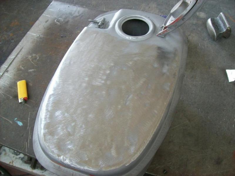

simonegsx Inviato Dicembre 9, 2011 Inviato Dicembre 9, 2011 Anche il serbatoio non era messo bene,ma piano piano si sistema tutto. La battuta sterzo,male del 90% delle vespe che sistemo è stata sistemata,non ho le foto,ma kiwi potrà confermare:mrgreen: 0 Cita
