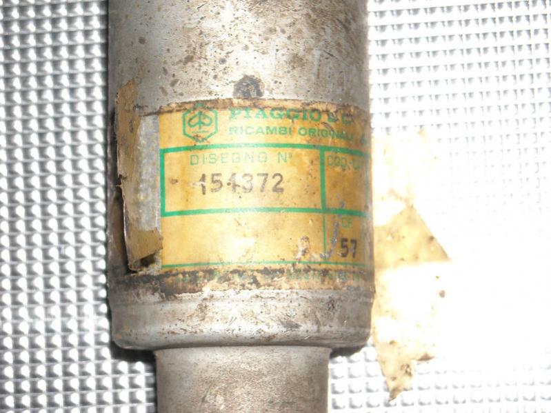

Con la vespa gli ho mandato da sistemare anche la ghiera faro e il cappellotto ammortizzatore anteriore che erano ridotti male.....daje un po col martello magico gli dissi:boxing:
Oramai il dotto' non stupisce più nessuno:orrore:
o forse si...........:mah:
non è che visto l'adesivo che si scorge nell'ultima foto ci hai coglionato tutti e hai comprato tutto nuovo da SIP :azz::mrgreen::Lol_5::Lol_5::Lol_5::risata::risata::risata::risata:

Eccoti un paio di foto di un ammortizzatore NOS fondo di magazzino. Anche vedendo il tuo sono sempre più convinto che sia verniciato grigio e non zincato, come i cerchi. Secondo me se lo porti in un colorificio e lo fai scansionare viene fuori quello :ok:
:ciao:
Sio molto probabilmente hai ragione:mah:
anche se non sono convinto che sia lo stesso grigio dei cerchi......
Comunque la base l'ho già zincata e il cappellotto è il prossimo dopo averlo ritirato dalle cure del Dottò.....
Lo farò zincato......soprattutto perchè vedere l'ammo verniciato mi da l'impressione di restauro alla buona quelli che vedi che non hanno nemmeno restaurato il mozzo ma un po di nastro a coprire e vai di spruzzo:azz:
