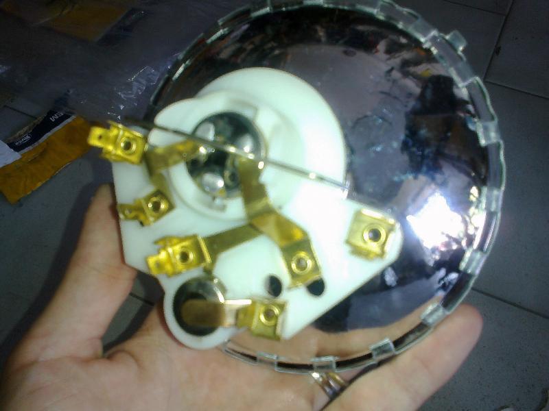

Marco89 Inviato Settembre 30, 2011 Autore Inviato Settembre 30, 2011 Rieccomi!! Adesso sono arrivato al montaggio del devio e della parabola..allora..il devio l’ho collegato come nella foto dell’altra discussione..avanzavano due fili..uno rosso e uno nero..presumo siano quelli da mettere al blocchetto di accensione..ora..alla parabola..mi arriva la coppia di fili neri uniti insieme..una coppia con uno dei due fili viola..e un’altra coppia di cui uno marrone..come li collego alla parabola? Grazie!!!!!! 0 Cita
sartana1969 Inviato Settembre 30, 2011 Inviato Settembre 30, 2011 Rieccomi!! Adesso sono arrivato al montaggio del devio e della parabola..allora..il devio l’ho collegato come nella foto dell’altra discussione..avanzavano due fili..uno rosso e uno nero..presumo siano quelli da mettere al blocchetto di accensione..ora..alla parabola..mi arriva la coppia di fili neri uniti insieme..una coppia con uno dei due fili viola..e un’altra coppia di cui uno marrone..come li collego alla parabola? Grazie!!!!!! il nero del cablaggio lo colleghi a una buona massa (tipicamente a una delle 2 viti che fissano la piastrina fermaguaine di cambio e gas) - da lì fai un parallelo e vai alla chiave nell'altro contatto ok il rosso. alla parabola nero nel comune delle lampade marrone in una fase (x esempio posizione) viola nell'altra (quindi luce alta) 0 Cita
Marco89 Inviato Settembre 30, 2011 Autore Inviato Settembre 30, 2011 Allego un'immagine della parabola così puoi spiegarmi meglio!! Grazie:Ave_2: 0 Cita
Marco89 Inviato Settembre 30, 2011 Autore Inviato Settembre 30, 2011 Grazie mille!!!!stassera collego il tutto!!!!poi ti darò aggiornamenti e posterò qulache foto ad opera finita!! Grazie 0 Cita
