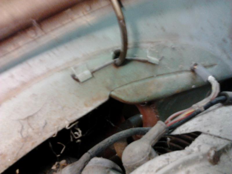

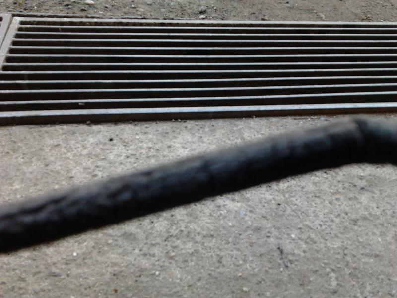

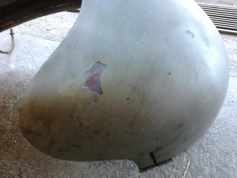

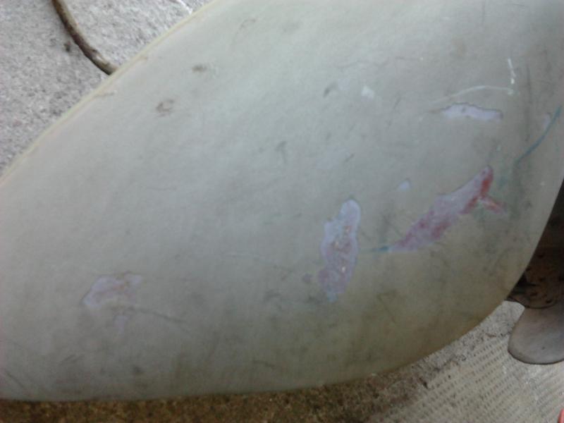

Account cancellato 1 Inviato Settembre 13, 2011 Autore Inviato Settembre 13, 2011 Ok Ragazzacci, x intanto grazie a tè Senatore x la tua opera di mediazione; io e Balu1987 ci siamo messi d'accordo x il carburatore, io sono già in trattativa x il TA17B ke mi hai indicato. Sò benissimo ormai ke hai tanta esperienza, scusami ancora se ti faccio le domande anke 2 o + volte è ke voglio essere sicuro al 100%100....Senza offesa, ok? Oggi ho smontato la sacca laterale copri motore c'è una bottarella con via un bello strato di vernice dove va a finire la pedivella d'avviamento, questo xkè c'è rotto il gancetto di kiusura della sacca ( in vendita da Passcoli a 13 Euro... ) quindi ad ogni avviamento la pedivella andava ad appoggiare in quel punto. Dietro è ben messa a parte sempre la mancanza di vernice ma senza botte, all'interno è ancora presente l'etichetta della Piaggio... A questo punto , senza sacca, ho smontato il cavo di Alta Tensione svitandolo, sia l'attacco sul motore ke il cappuccio candela si presentano in ottimo stato e nn devono essere sostituiti... Che dite, è ora di cambiarlo il cavo??? Il diametro esterno cmq è di 7mm., ne troverò un metro da tenere anke di scorta... nn si sà mai!!! A domani, ciao a tutti

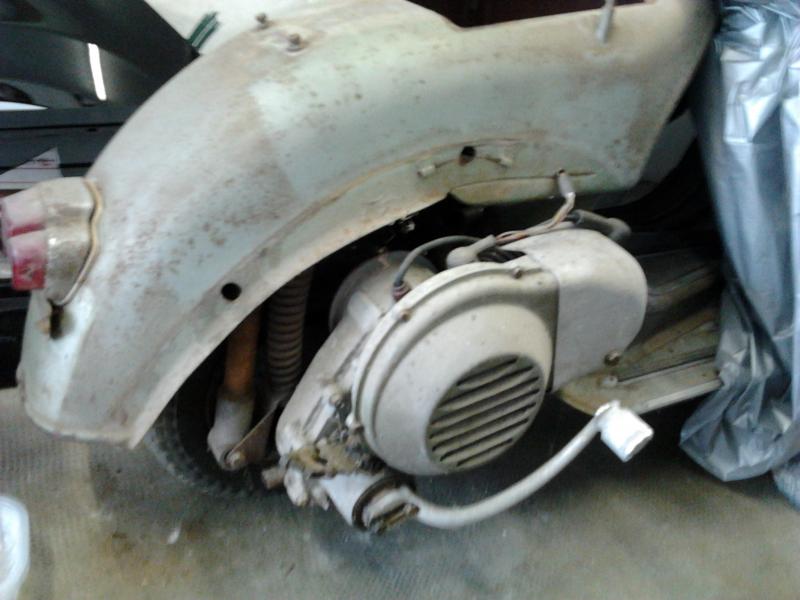

senatore Inviato Settembre 13, 2011 Inviato Settembre 13, 2011 A questo punto , senza sacca............................ [ATTACH]94432[/ATTACH] A questo punto, vorrei sapere cosa aspetti a buttar via quel fanalino posteriore!!!
Account cancellato 1 Inviato Settembre 14, 2011 Autore Inviato Settembre 14, 2011 A questo punto, vorrei sapere cosa aspetti a buttar via quel fanalino posteriore!!! AH AHA AH Senatore, hai perfettamente ragione!!! L'ho già in parte svitato aiutandomi con lo Svitol ma i dadi a " farfalla " sono abbastanza inchiodati..... Sarà il prox lavoro, promesso!!! Ciao Ragazzacci, a stasera
eleboronero Inviato Settembre 14, 2011 Inviato Settembre 14, 2011 i dadi a " farfalla " sono abbastanza inchiodati..... Sarà il prox lavoro, promesso!!! vedi se sono in ottone,nel caso ti serviranno per il fanalino corretto.
