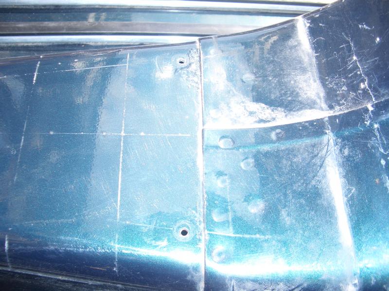

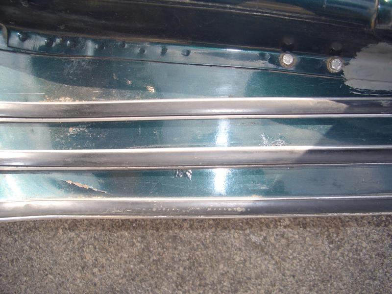

lillino Posted February 26, 2011 Posted February 26, 2011 ho un altro ennesimo problemino con la mia amata px. la vernicie sul tunnell e su varie parti della pedana è fiorita. in alcune parti ho grattato per bene e gli ho applicato dell'antiruggine ma, purtroppo la ruggine si riforma. vi allego delle foto per farvi capire un po meglio:roll: consigli su come risolvere:oops: 0 Quote
tommyramone Posted February 26, 2011 Posted February 26, 2011 Se grattando via,poco dopo rifiorisce le cose sono due:o non hai grattato abbastanza ed hai applicato l'antiruggine non sul ferro vivo,oppure il grosso della ruggine è all'interno del tunnel e quella che spunta fuori è la punta dell'iceberg.Personalmente penso più la prima che ho detto.Ti conviene innanzitutto controllare lo stato interno del tunnel,accedendovi o smontando il pedale del freno posteriore,oppure tirando via serbatoio e paratia in plastica,e fotografando l'interno col telefonino,io faccio sempre così.Che tipo di antiruggine hai messo? 0 Quote

tommyramone Posted February 26, 2011 Posted February 26, 2011 Allenta il morsetto del cavo,se no non riesci... P.s. Il minio non è proprio indicato,molto meglio un epossidico bicomponente... 0 Quote
lillino Posted February 26, 2011 Author Posted February 26, 2011 ho controllato il tunnel ed è tutto ottimo. sarà solo la parte esterna. allora che faccio?? gratto per bene e poi vado di fondo?? 0 Quote
tommyramone Posted February 27, 2011 Posted February 27, 2011 E' come immaginavo.Gratta via tutto a fondo,usa una di quelle spazzoline in acciaio da montare sul trapano.Il ferro deve essere lucido,fregatene dei solchi creati poi dai del antiruggine epossidico bicomponente,se vai in colorificio e te ne fai fare 100 grammi (che ti stra-basteranno ma è la quantità minima) lo pagherai non più di 5 euro.La prima passata dalla molto diluita con la nitro,lo fai asciugare mezz'oretta e poi gliene dai un'altra passata più densa.A quel punto sei tranquillo e puoi scegliere se applicargli sopra il colore della tua vespa per nascondere alla meno peggio l'intervento.Mi raccomanto,tira via anche quella vernice che si vede che è sollevata,lì è il prossimo punto in cui ti fiorirà... 0 Quote
