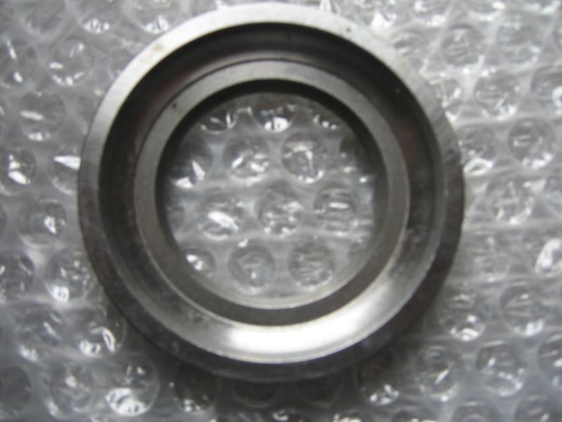

carloPX125 Posted February 27, 2011 Author Posted February 27, 2011 ecco le foto cosi è molto più chiaro. praticamente vorrei capire se la sede che si vede nella prima foto va tolta e sostituita oppure no? le altre due foto sono il ricam,bio nuovo acquistato in piaggio la prima è la parte che va appena sopra il parafango, nella seconda foto è il pezzo identico a quello fissato sulla vespa che non so se va tolto. 0 Quote
simpaticon Posted February 27, 2011 Posted February 27, 2011 quella è la sede del cuscinetto che come ti hanno già detto ha vita eterna!!!non ti conviene cambiarla ma se proprio vuoi prova a infilare qualcosa dall'alto all'interno della canna, colpendolo un pò dovrebbe togliersi. il mio consiglio è di lasciar perdere perchè è in ottime condizioni!ingrassa bene e metti il cuscinetto... 0 Quote

monsterpompa Posted February 28, 2011 Posted February 28, 2011 Cambia solo i cuscinetti a sfere. Le sedi (superiore e inferiore) lasciale dove sono. Ingrassa i cuscinetti magari con grasso al teflon e rimonta il tutto. Se hai comprato il kit revisione sterzo che comprende anche le sedi riportalo al negozio e fatti dare solo i cuscinetti a sfere. 0 Quote
volumexit Posted February 28, 2011 Posted February 28, 2011 ciao, non c'è alcun pezzo che rimane sulla vespa, dei cuscinetti. Giusto per chiarire, le sedi rimangono sul telaio sia sopra che sotto, che poi siano eterni e' un'atro discorso, ma ci sono e sono smontabili. Quella sotto e' un po piu difficile da smontare e rimontare. Io normalmente uso un levagomme, da sotto incastro il levagomme di traverso in modo che il dente faccia presa sopra la sede, poi da sopra con un martello grosso ed un tubo picchio sul leva gomme e la sede esce. Vol. 0 Quote
