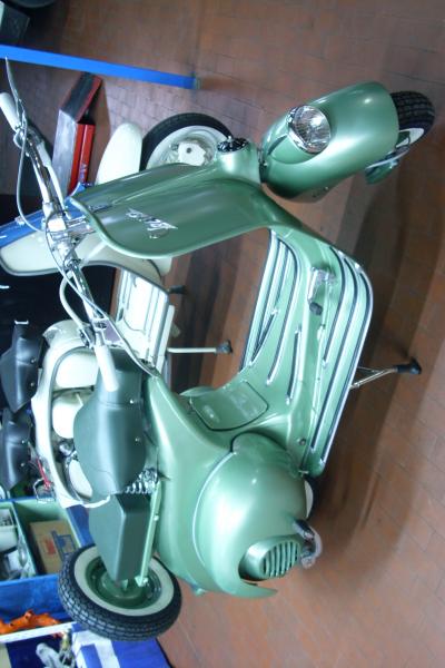

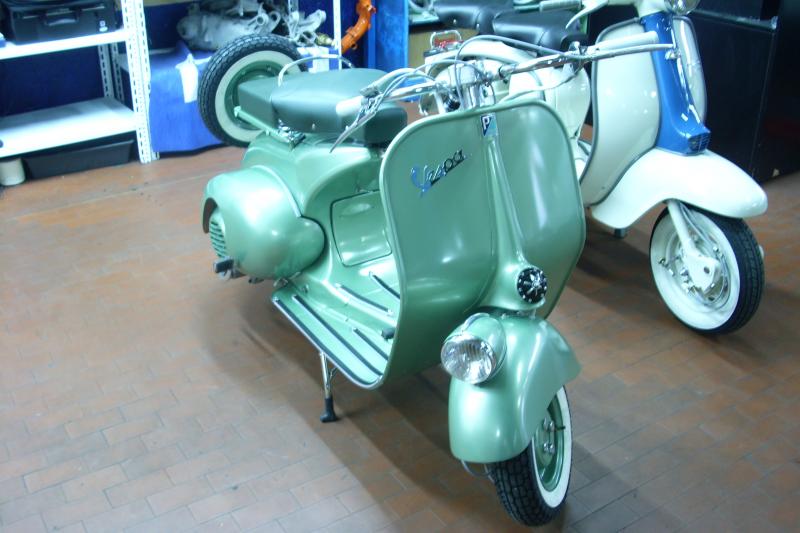

diddi Inviato Gennaio 31, 2011 Inviato Gennaio 31, 2011 ciao a tutti invio queste foto per tenervi aggiornati sul mio acquisto che sto facendo restaurare che ne pensate? queste foto sono prima del restauro 0 Cita
diddi Inviato Gennaio 31, 2011 Autore Inviato Gennaio 31, 2011 ed ecco fin dove siamo arrivati con il restauratore 0 Cita

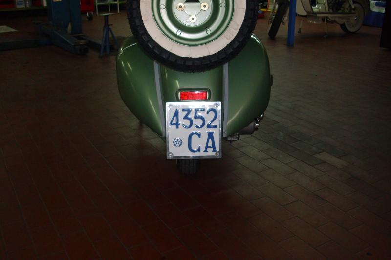

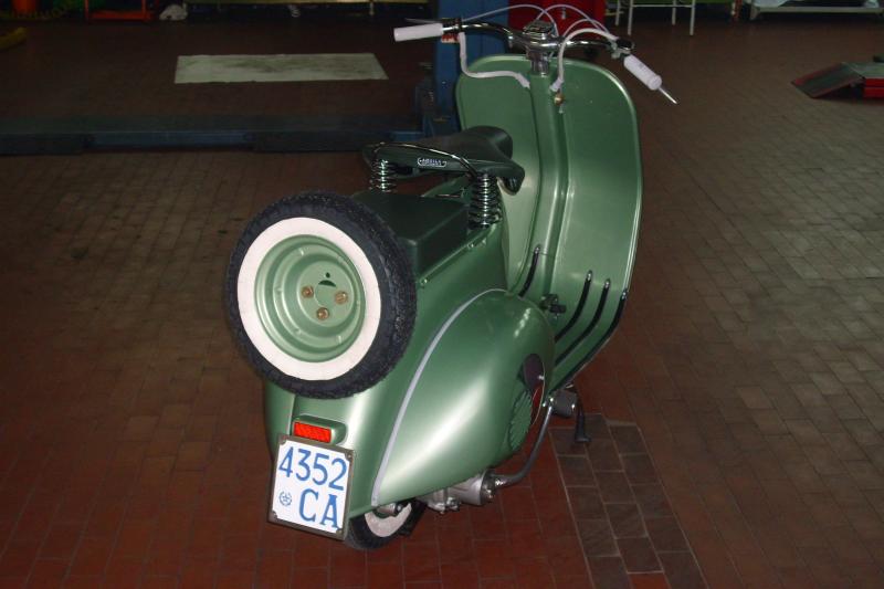

diddi Inviato Gennaio 31, 2011 Autore Inviato Gennaio 31, 2011 il verde è il bilux ma lo vedo più opaco in confronto alla vespa riccardo voi che ne pensate? cmq penso che per un novizio come me stia uscendo abbastanza bene ma la moto è molto delicata ho paura persino a toccarla le vostre farobasso sono identiche? 0 Cita

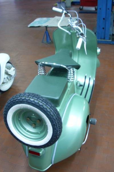

eleboronero Inviato Gennaio 31, 2011 Inviato Gennaio 31, 2011 che bella! la copertura sella però e' sbagliata. il retro non e' sagomato dove ci sono le molle perciò rimane in verticale e si vede la targhetta. 0 Cita

lucavs1 Inviato Febbraio 1, 2011 Inviato Febbraio 1, 2011 il verde è il bilux ma lo vedo più opaco in confronto alla vespa riccardo voi che ne pensate? cmq penso che per un novizio come me stia uscendo abbastanza bene ma la moto è molto delicata ho paura persino a toccarla le vostre farobasso sono identiche? ciao, mi sembra bella lucida! il bilux è delicatissimo, devi stare molto attento a benzina, solventi ecc. 0 Cita
paolo_vespa Inviato Febbraio 1, 2011 Inviato Febbraio 1, 2011 bella davvero, il motore è uno spettacolo, complimenti 0 Cita
senatore Inviato Febbraio 1, 2011 Inviato Febbraio 1, 2011 Scusa, ma sella e portapacchi, li hai montati o sono solo appoggiati? Non per nulla, ma se li hai montati, dovrai smontarli per poter montare la sacca sinistra. Le strisce sulla pedana, quando le monti? Sono la prima cosa da montare. 0 Cita

TommyRally Inviato Febbraio 1, 2011 Inviato Febbraio 1, 2011 che bella!la copertura sella però e' sbagliata. il retro non e' sagomato dove ci sono le molle perciò rimane in verticale e si vede la targhetta. bisognerebbe vedere il telaio della sella... ho visto alcune 51 conservate con quel tipo di copertura....però il telaio era come quello della mia 51... 0 Cita
diddi Inviato Febbraio 1, 2011 Autore Inviato Febbraio 1, 2011 vi ringrazio per le belle parole di conforto sapete stò sempre pensando alle inperfezioni ma alla fine penso che la perfezione non esiste e sopratutto 60 anni fà non erano precisi come lo siamo noi ora .per la questione vernice è veramente delicata sembra di trattare del vetro,per come era messa pèrima la moto non era per niente un conservato ma bensì uno squallido tentativo di restauro da parte del vecchio propietario(per visualizzare meglio guardate i miei post).le strisce e altre parti non sono state ancora attaccate per via della delicatezza della vernice e siccome non si possono fare ritocchi bisogna sempre rifare la verniciatura completa quindi per sicurezza lo facciamo più in la,sella e cuscino sono solo presentati perchè dobbiamo andare dal carrozziere per far montare il cofano sx 0 Cita
diddi Inviato Febbraio 1, 2011 Autore Inviato Febbraio 1, 2011 ele la copertura sella perchè è sbagliata? non capisco, pascoli mi ha dato questa 0 Cita

eleboronero Inviato Febbraio 1, 2011 Inviato Febbraio 1, 2011 ele la copertura sella perchè è sbagliata? non capisco, pascoli mi ha dato questa mancano gli smussi posteriori dove passano le molle. non so se mi sono spiegato:roll: 0 Cita
diddi Inviato Febbraio 2, 2011 Autore Inviato Febbraio 2, 2011 quindi vuole piegata all interno vedrò cosa si può fare.oggi mi è arrivato il certificato d origine piaggio più la scheda tecnica,il mio pensiero è:siccome appena finirò il restauro devo portarla in motorizzazzione per il collaudo e la moto non ha omologazione cosa devo fare per tenere il libretto originale? 0 Cita

diddi Inviato Febbraio 3, 2011 Autore Inviato Febbraio 3, 2011 ele ho controllato la sella ma è questa sicuramente hai una sella ho un coprisella diverso sulla mia (peppa)va di lusso 0 Cita

diddi Inviato Febbraio 4, 2011 Autore Inviato Febbraio 4, 2011 ele stavo controllando il restauro di riccardo e mi sono ricordato che ho acquistato il gommino battuta cofano ma stavamo controllando con il restauratore che i rivetti non ci arrivano lo spessore della pancia è molto più profondo 0 Cita
eleboronero Inviato Febbraio 4, 2011 Inviato Febbraio 4, 2011 ele stavo controllando il restauro di riccardo e mi sono ricordato che ho acquistato il gommino battuta cofano ma stavamo controllando con il restauratore che i rivetti non ci arrivano lo spessore della pancia è molto più profondo infatti e' cos'ì i rivetti non ci vanno,ma si usa i chiodini di alluminio anche per fermare la guaina grigia in fondo alla chiappa motore. e pure il gommino devi limarlo per adattarlo alla battuta. pascoli se lo fa pagare ,ma e' fatto alla menbro di segugio 0 Cita
