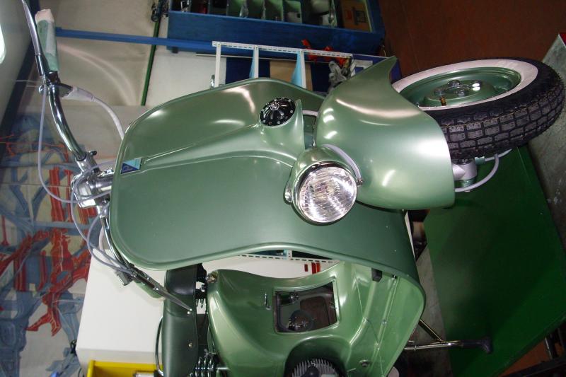

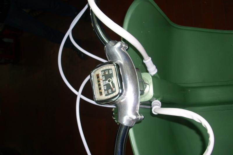

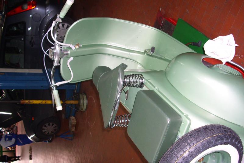

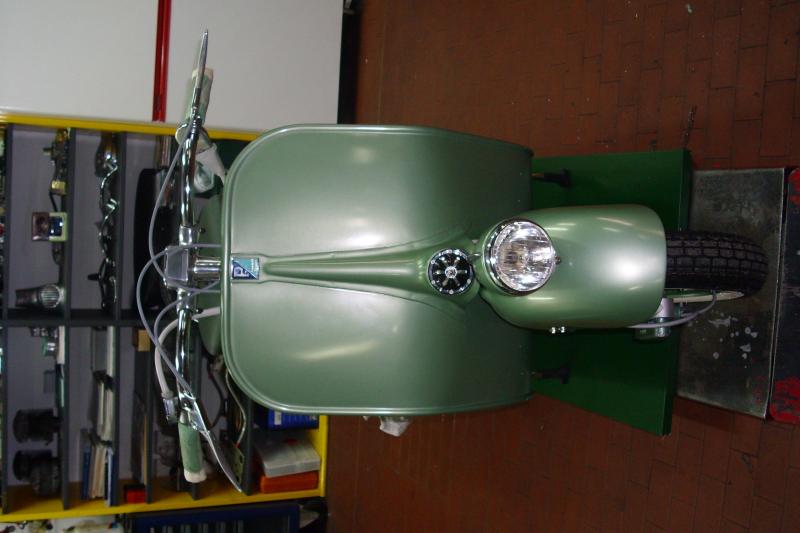

diddi Inviato Marzo 4, 2011 Autore Inviato Marzo 4, 2011 ciao a tutti vorrei taggare queste ultime foto della mia peppa 0 Cita
diddi Inviato Marzo 4, 2011 Autore Inviato Marzo 4, 2011 la bella è quasi finita speriamo vada tutto ok 0 Cita
Afry19 Inviato Marzo 4, 2011 Inviato Marzo 4, 2011 bella!!! ma, scusa, cosa sono quei puntini che si vedono nella prima foto sulla pancia??? 0 Cita
diddi Inviato Marzo 4, 2011 Autore Inviato Marzo 4, 2011 sono le puntature per bloccare la leva del cofano motore mica le ho fatte tappare sono belle da vedere ma perchè negli altri cofani non ci sono? 0 Cita
alfred Inviato Marzo 4, 2011 Inviato Marzo 4, 2011 sono le puntature per bloccare la leva del cofano motore mica le ho fatte tappare sono belle da vedere ma perchè negli altri cofani non ci sono? :?::?: :mah::?: 0 Cita
diddi Inviato Marzo 4, 2011 Autore Inviato Marzo 4, 2011 non capisco quelle puntature sono così da fabbrica 0 Cita
