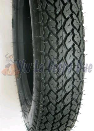

fabio_80 Inviato Gennaio 8, 2012 Autore Inviato Gennaio 8, 2012 ciao ragazzi! allora sto preparando i suoi cerchi originali da 9" con gomme nuove per vedere se effettivamente cambia qualcosa in 3* marcia! sicuramente risolverò il problemi da come mi ricordo quando a 16 anni avevo il 102 e andava una bomba! quello che vi chiedo è: come si fà a montare le gomme dritte? non hanno una freccia di direzione! ho le michelin! 0 Cita
