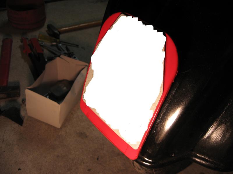

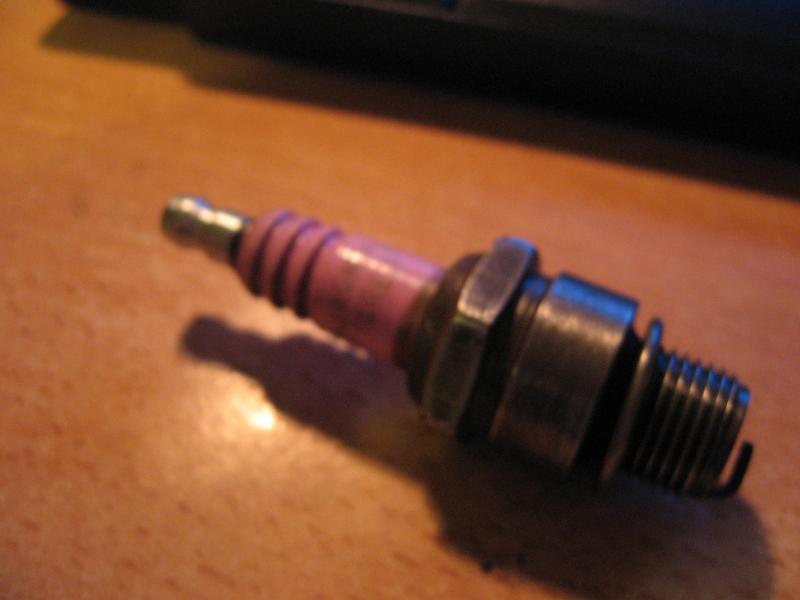

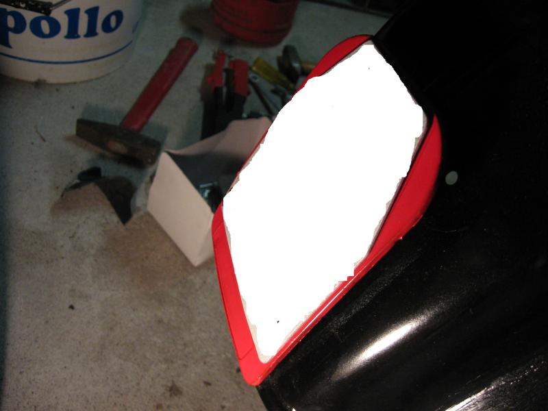

Afry19 Inviato Febbraio 19, 2011 Autore Inviato Febbraio 19, 2011 ieri, non avendo nulla da fare ho ritoccato il culo della vespa. sopratutto la crepa sopra lo sportellino. anche li quintali di stucco , ti odioooooooooooooooo!!!! allego foto del prima e dopo della fiancata e della crepa p.s. ho rimediato anche una candela rosa... 0 Cita

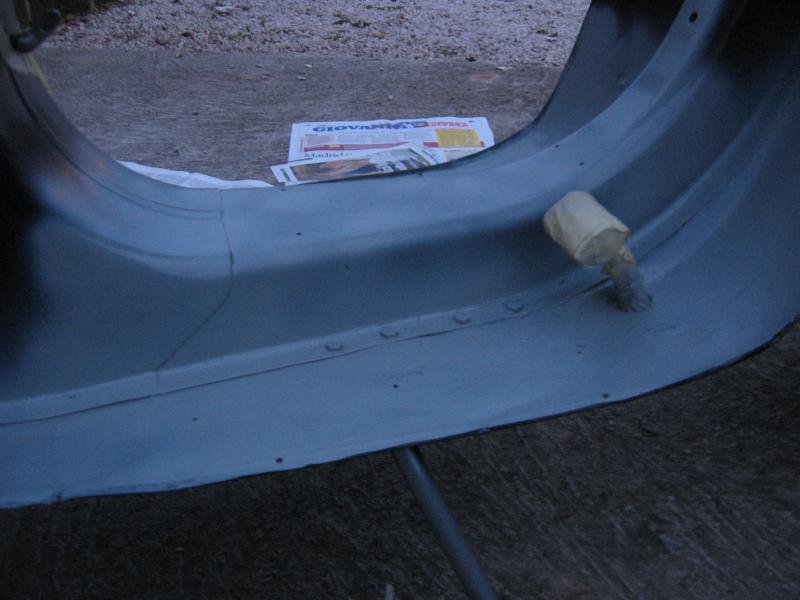

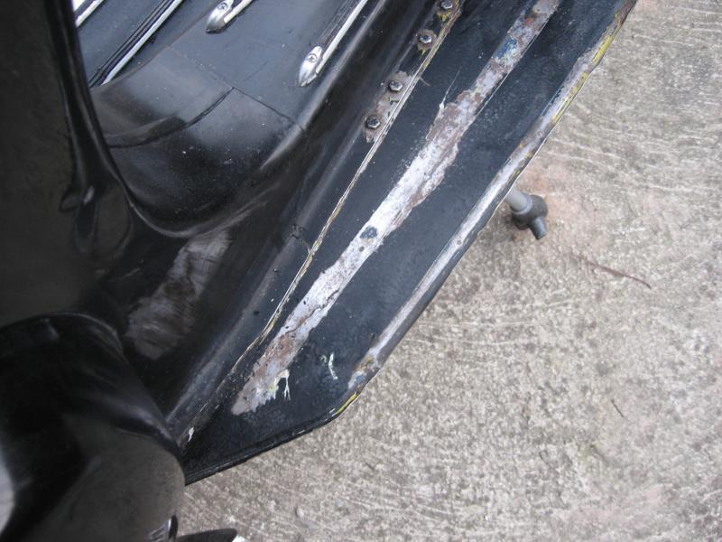

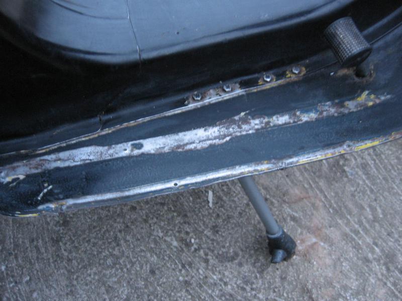

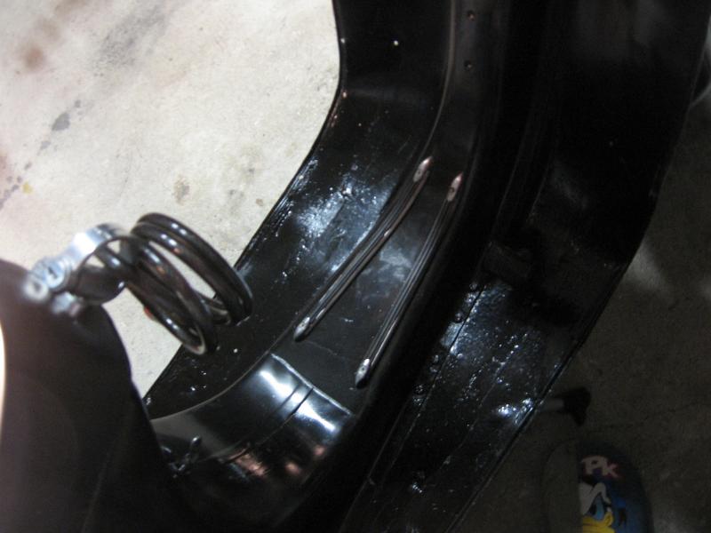

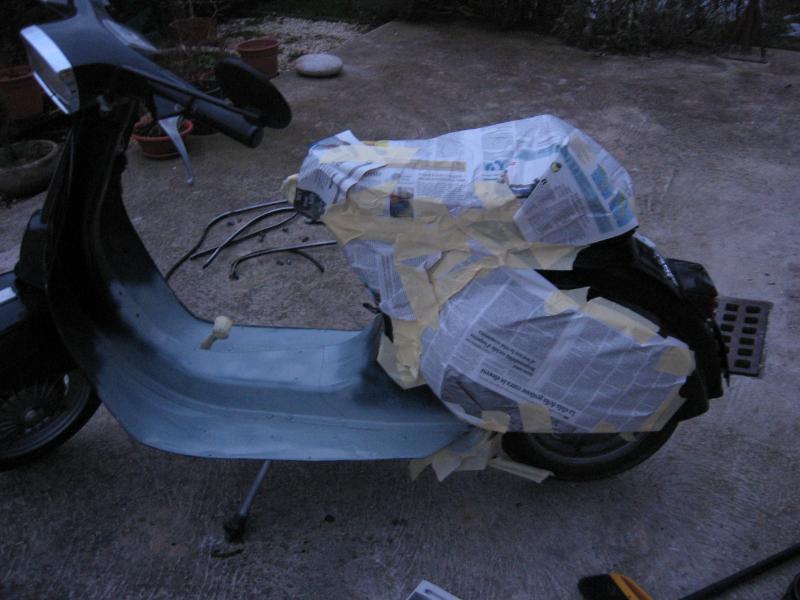

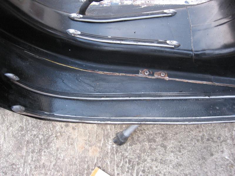

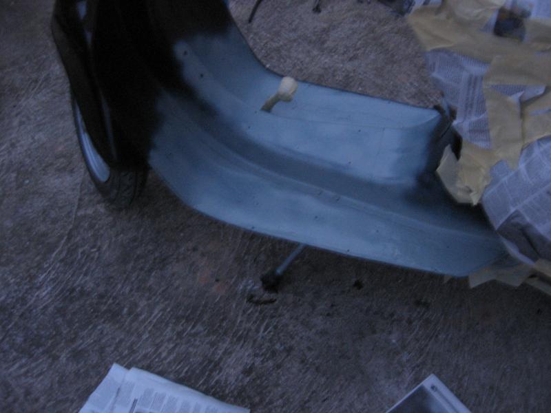

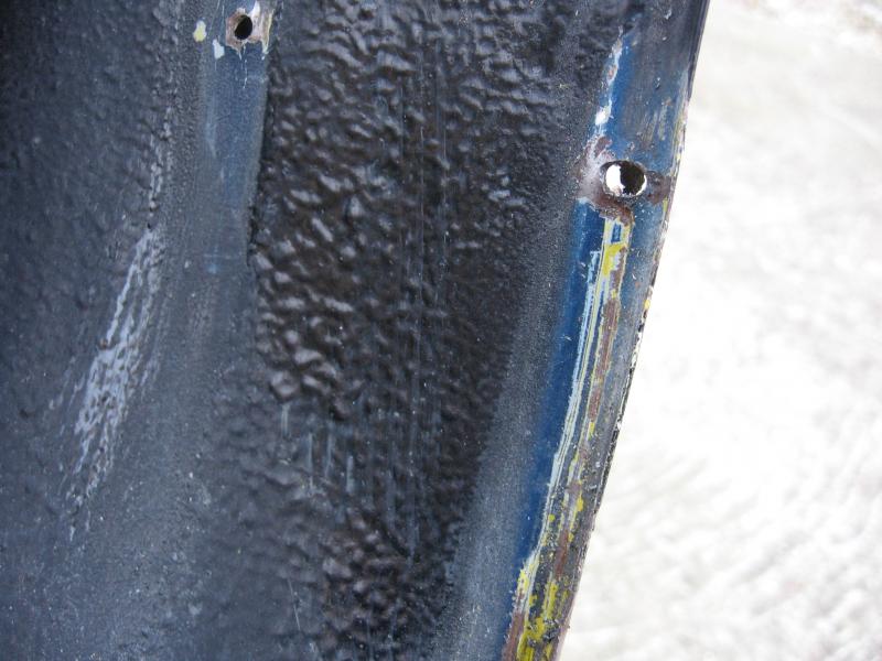

Afry19 Inviato Febbraio 22, 2011 Autore Inviato Febbraio 22, 2011 avevo fatto una caxxata!!! avevo, o meglio, pensavo di aver sistemato la pedana... ma non era così... la ruggine aveva cominciato a riaffiorare e allora (stavolta armato di martello e cacciacite) ho tolto i ribattini che l'altra volta avevo salvato. poi armato di carta vetrata ho tolto tutta la ruggine (più dell'altra volta) e anche quintali di stucco che l'altra volta non avevo trovato!!! (0,5 mm di colore, stucco e antirombo) e ho passato 3 mani di antiruggine (ovviamente dopo averla incartata) domani gli do il nero perchè l'antiruggine non era asciutto... allego delle foto... 0 Cita

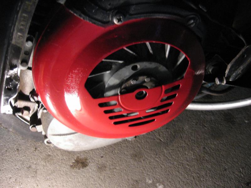

Afry19 Inviato Febbraio 22, 2011 Autore Inviato Febbraio 22, 2011 altre foto che non ci stavano prima... per il resto aspettate domani... 0 Cita

luchinorompino Inviato Febbraio 22, 2011 Inviato Febbraio 22, 2011 non era meglio dargli una mano di ferox, prima dell'antiruggine? il metallo x quanto lo scartavetri, non elimini definitivamente le molecole di ruggine, con il converti ruggine ti togli il rischio PS: PICCOLA INTROMISSIONE, DOMANI VADO A PRENDERE UNA FARO BASSO, ED E' MEGLIO CHE NON VI DICO QUANTO LA PAGO, SENNO MI VENITE A CERCARE SOTTO CASA CON IL FUCILE. 0 Cita

zerik Inviato Febbraio 23, 2011 Inviato Febbraio 23, 2011 Ma non era meglio che la smontavi e la verniciavi tutta? o forse hai gia in programma di farlo Comunque l'antiruggine ok ma come dice vespa r102 una passata di ferox per togliere completamente la ruggine non sarebbe stato male,questo perche' fra 3 mesi sei punto a capo con la ruggine. Vedo che l'hai incartata per meta' , attenzione che la vernice si attacca ovunque.... scusa per le piccole critiche . Enrico ps. vogliamo il prezzo della faro basso. Spero cifre non con 5 numeri 0 Cita

Afry19 Inviato Febbraio 23, 2011 Autore Inviato Febbraio 23, 2011 400€ RADIATA SENZA RUGGINE PERFORANTE MA SOLO SUPERFICIALE. dovrei averlo un fucile da qualche parte anche io, ora mi fiondo a cercarlo... :risata: Ma non era meglio che la smontavi e la verniciavi tutta? o forse hai gia in programma di farlo questo autunno, da mia nonna (di giallo cromo) Comunque l'antiruggine ok ma come dice vespa r102 una passata di ferox per togliere completamente la ruggine non sarebbe stato male,questo perche' fra 3 mesi sei punto a capo con la ruggine. non ne avevo in casa... 0 Cita

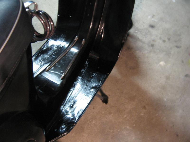

Afry19 Inviato Febbraio 23, 2011 Autore Inviato Febbraio 23, 2011 a parte gli scherzi, ho appena finito con la pedana. venuta molto bene, sono soddisfatto... la cosa che mi preoccupa di più sono i listelli pedana, sono tutti rotti... 0 Cita
Afry19 Inviato Febbraio 23, 2011 Autore Inviato Febbraio 23, 2011 ho rifatto la pedana, il colore aveva formato delle goccioline... (SEMBRAVA ANTIROMBO) ho ricarteggiato, passato di nuovo l'antiruggine e poi di nuovo il colore... venuta direi bene... le foto dopo, devo ancora farle... 0 Cita

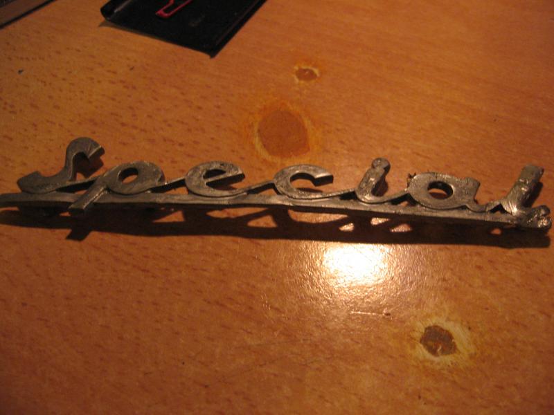

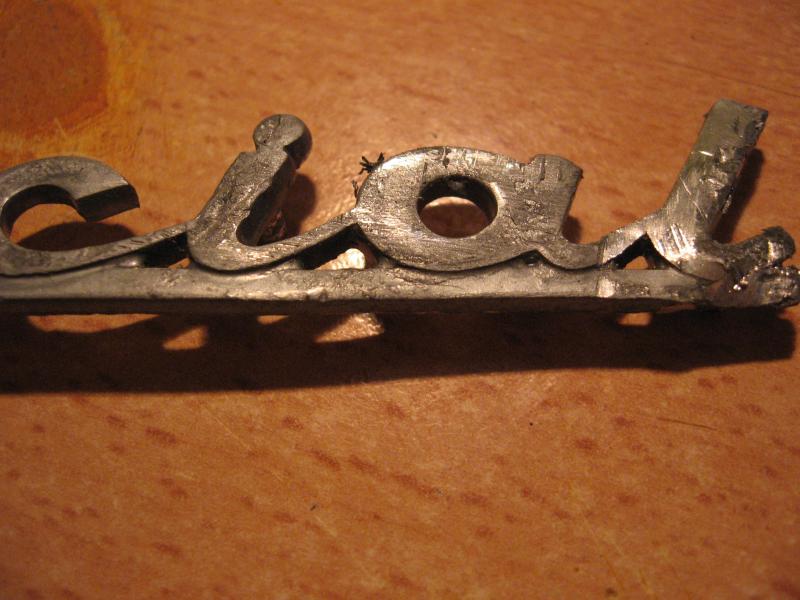

Afry19 Inviato Marzo 3, 2011 Autore Inviato Marzo 3, 2011 oggi mi sono dedicato alla pulizia della scritta posteriore visto che l'i*b*c*l*e che ce l'aveva prima l'ha "zincata". come la tolgo??? col diluente non viene via... in alcuni punti si è tolta e non c'è traccia di cromatura sotto... come faccio??? 0 Cita
luchinorompino Inviato Marzo 3, 2011 Inviato Marzo 3, 2011 guarda che originale è nincata:risata: per pulirla bene usa la micro spazzola di feltro e il dremel:ok: 0 Cita

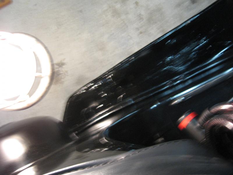

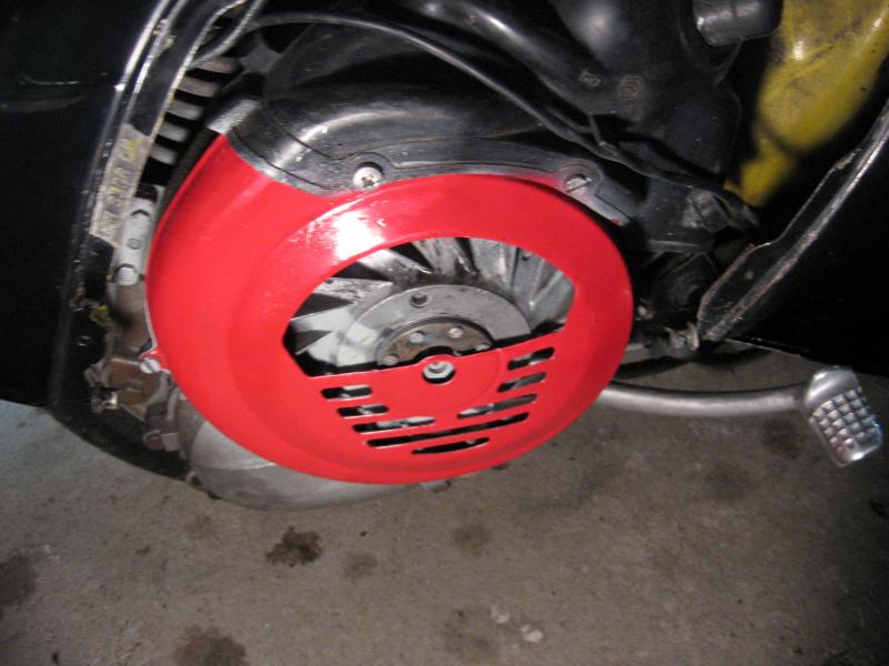

Afry19 Inviato Marzo 3, 2011 Autore Inviato Marzo 3, 2011 eccovi alcune foto della pedana e delle piccole licenze 0 Cita
