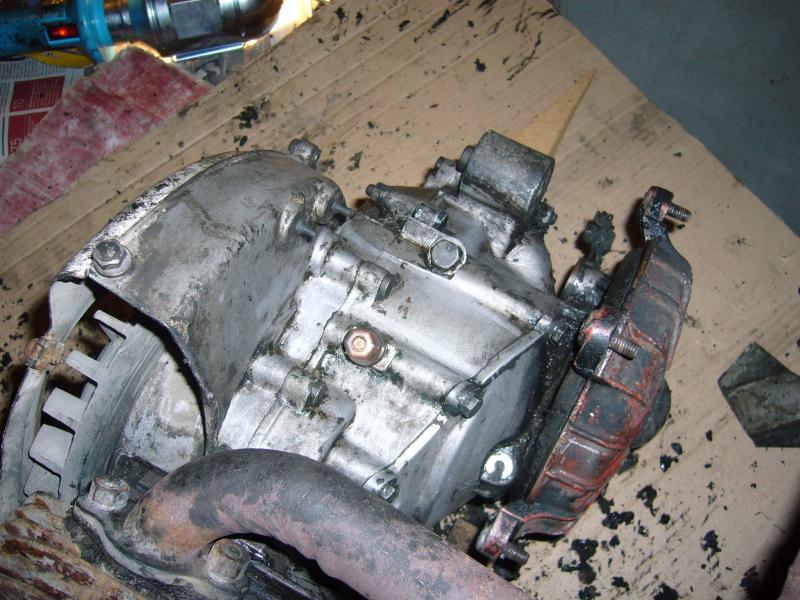

FedeBO Inviato Febbraio 4, 2011 Autore Inviato Febbraio 4, 2011 Lo stato dell'arte del motore è quello riportato nelle foto. Ho pesato tutto lo schifo che ho tolto, ad eccezione di quello che c'è adesso sotto: 850 grammi !!! Un lavoro certosino ma non vedo l'ora di terminarlo! In settimana si dovrebbe finire, intanto dovrebbero arrivare i cuscinetti, poi si porta il tutto dal dottore e si prosugue su sospensione anteriore, carburatore ecc. Qualche buona anima che mi risponde alle domande sopra? Grazie mille e a presto! 0 Cita

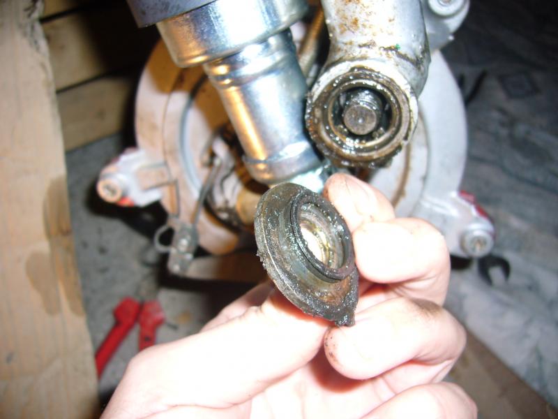

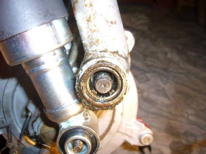

FedeBO Inviato Febbraio 21, 2011 Autore Inviato Febbraio 21, 2011 stasera mi metto di impegno per cambiare l'ammortizzatore anteriore...naturalmente il fodero gira su se stesso e il dado non vien via ... tanto wd40 e olio di gomito, pazienza e insolenze ... finalmente viene e smonto il vecchio ammortizzatore! Monto il nuovo e mentre mi accingo a spingere in sede i perni mozzo e ammortizzatore la brutta sorpresa I rullini della gabbia (almeno credo sia una gabbia) all'interno della forcella cadono per terra ... Caxxo!!! Non ho idea di che codice abbia nè come fare a cambiarla ... qualcuno mi aiuta per favore? Grazie mille 0 Cita
Ivan et3 Inviato Febbraio 21, 2011 Inviato Febbraio 21, 2011 :risata: Non ti offendere, rido perchè anche io quando smontai quella della special e la misi in macchina per ortarla a verniciare, persi tutti i cilindretti e giuro su tutto ciò che volete, che proprio oggi ne ho trovato un altro sotto il sedile psoteriore. A parte ciò, ormai devi acquistarli nuovi, poi ti armi di barra filettata, spessore del diametro giusto e li togli modi estrattore, idem per rimetterli. Io ti consiglio di non picchiare perchè si rischia di rovinare la sede e su quelli nuovi rischi di rovinare il labbretto con nuovamente caduta dei cilindretti. 0 Cita
