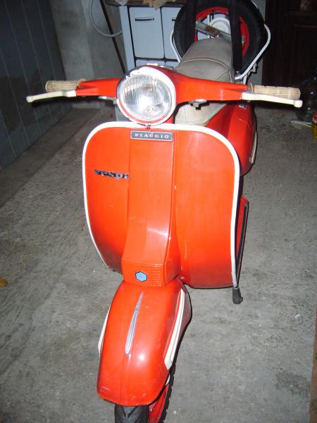

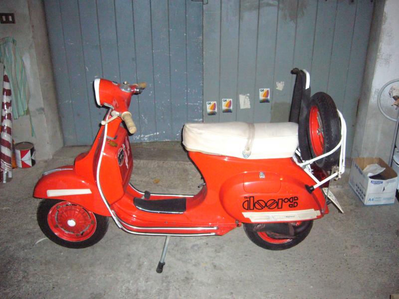

FedeBO Posted December 6, 2010 Author Posted December 6, 2010 Eccovi la piccola come si presenta ora .... tamarrissima! Devono aver ritoccatoun pò la superficie della pedana anni fa, ma per il resto è un super conservato, con i suoi puntini di ruggine che via via vi mostrerò 0 Quote
Ivan et3 Posted December 6, 2010 Posted December 6, 2010 Troppo tamarra anni '80, però bella davvero. Una et3 è sempre una et3 0 Quote
Black Baron Posted December 6, 2010 Posted December 6, 2010 bella , puro stile anni 80 , con una ripulita torna stupenda e con poco !!!in quegli hanni erano di voga le protezioni in gomma della fox da montare previa foratura , sei fortunato che il vecchio proprietario ha optato per quelle che hai trovato (sono assemblate con biadesivo) 0 Quote
FedeBO Posted December 6, 2010 Author Posted December 6, 2010 bella , puro stile anni 80 , con una ripulita torna stupenda e con poco !!!in quegli hanni erano di voga le protezioni in gomma della fox da montare previa foratura , sei fortunato che il vecchio proprietario ha optato per quelle che hai trovato (sono assemblate con biadesivo) non vedo l'ora di togliere nasello e fox, non la posso proprio vedere così!! venerdì sono in ferie e mi metto all'opera! 0 Quote
teach67 Posted December 6, 2010 Posted December 6, 2010 :mah:ehm.... tamarra è tamarra forte eh. fossi in te inizierei ad eliminare tutte quelle plasticacce bianche che la deturpano e se come dici bordo scudo e ghiera faro sono fatte a bomboletta potrebbero essere riportate al giusto colore con poca fatica.... comunque sarei più tollerante con l'adesivo nel fianco, proprio perchè fa anni 80....:ciao: 0 Quote
FedeBO Posted December 6, 2010 Author Posted December 6, 2010 :mah:ehm.... tamarra è tamarra forte eh. fossi in te inizierei ad eliminare tutte quelle plasticacce bianche che la deturpano e se come dici bordo scudo e ghiera faro sono fatte a bomboletta potebbero essere riportare al giusto colore con poca fatica.... comunque sarei più tollerante con l'adesivo nel fianco, proprio perchè fa anni 80....:ciao: lo spero vivamente, il mio obiettivo è di eliminare la vernice e far splendere di nuovo l'alluminio! 0 Quote
Ivan et3 Posted December 6, 2010 Posted December 6, 2010 Magari il cif stile signorhood può essere un sistema...sia mai che... Io proverei, magari recuperi il tutto 0 Quote

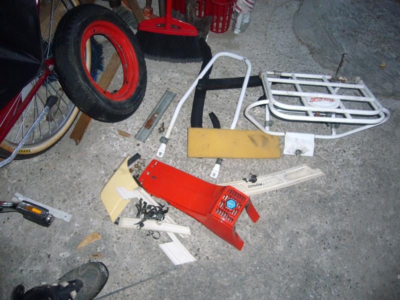

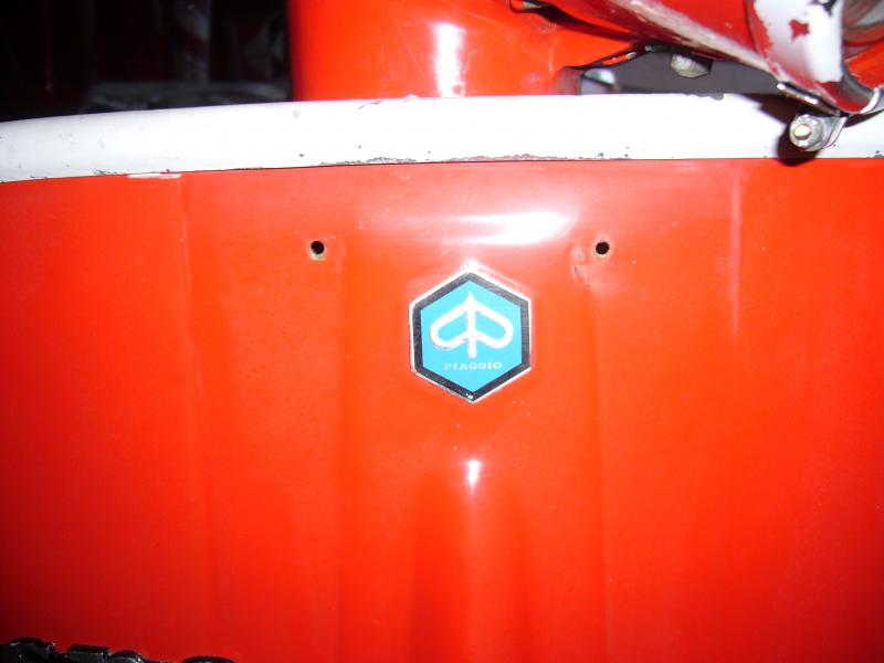

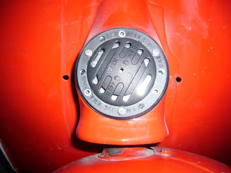

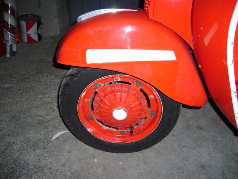

FedeBO Posted December 10, 2010 Author Posted December 10, 2010 Primo aggiornamento: oggi ero in ferie e mi sono messo di buona lena a ripulire la vespa da un pò delle cianfrusaglie che le avevanomesso addosso; ho tribolato come un matto per smontare la targa perchè i bulloncini erano un unico blocco di ruggine ; la mia paura era anche quella di trovare sotto i tamponi del portapacchi dei segni indelebili, invece c'era solo qualche residuo di gomma che ho eliminato con la spugnetta dalla parte abrasiva, la zona verrà poi lucidata. Ho eliminato il nasello, portroppo mi sono trovato due fori di mezzo centimetro accanto al claxon . Mi sono accorto anche che è rosso anche il tamburo posteriore, dovrò recuperare anche quello. Mi serve una mano per togliere la colla del biadesivo dei fox che è rimasta in quantità sulle fiancate .. mi date qualche consiglio per favore? ovviamente che non rovini la carrozzeria in quanto voglio fare un conservato! grazie mille e a presto! 0 Quote
appino Posted December 10, 2010 Posted December 10, 2010 Primo aggiornamento: oggi ero in ferie e mi sono messo di buona lena a ripulire la vespa da un pò delle cianfrusaglie che le avevanomesso addosso; ho tribolato come un matto per smontare la targa perchè i bulloncini erano un unico blocco di ruggine ; la mia paura era anche quella di trovare sotto i tamponi del portapacchi dei segni indelebili, invece c'era solo qualche residuo di gomma che ho eliminato con la spugnetta dalla parte abrasiva, la zona verrà poi lucidata. Ho eliminato il nasello, portroppo mi sono trovato due fori di mezzo centimetro accanto al claxon . Mi sono accorto anche che è rosso anche il tamburo posteriore, dovrò recuperare anche quello. Mi serve una mano per togliere la colla del biadesivo dei fox che è rimasta in quantità sulle fiancate .. mi date qualche consiglio per favore? ovviamente che non rovini la carrozzeria in quanto voglio fare un conservato! grazie mille e a presto! [ATTACH]71885[/ATTACH] [ATTACH]71886[/ATTACH] [ATTACH]71887[/ATTACH] [ATTACH]71888[/ATTACH] [ATTACH]71889[/ATTACH] Esiste in commercio dai benzinai un prodotto che si chiama decatramante che fa miracoli con la colla e non rovina la vernice, io l'ho usato diverse volte. 0 Quote

luciovr Posted December 10, 2010 Posted December 10, 2010 Mi serve una mano per togliere la colla del biadesivo dei fox che è rimasta in quantità sulle fiancate .. mi date qualche consiglio per favore? ovviamente che non rovini la carrozzeria in quanto voglio fare un conservato! grazie mille e a presto! Per rimuovere la colla basta che compri uno dei tanti prodotti "rimuovi etichette" che trovi al brico, di marca Arexon o Saratoga. E' a base oleosa e non rovina nemmeno le plastiche trasparenti. Lascia agire per una decina di minuti; dopo l'uso ( e la rimozione) lava con acqua e sapone. Ho notato che hai la forcella anteriore verniciata di rosso, quindi non e' proprio del tutto conservata... 0 Quote
