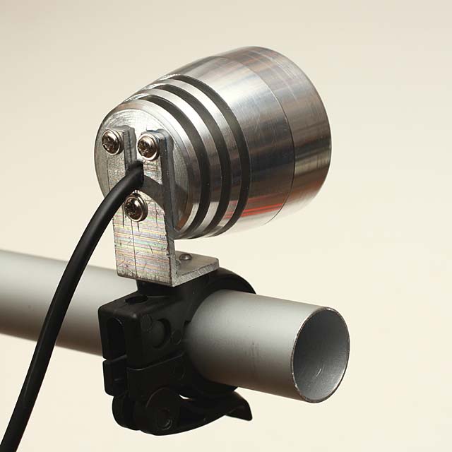

otrebor Inviato Novembre 25, 2010 Inviato Novembre 25, 2010 e questo ? va che roba! BILED II - 2007-2008 La migliore soluzione per illuminare le gare notturne di MTB, 24 ore endurance. By Roberto Chirio 0 Cita
Matteodenny Inviato Novembre 25, 2010 Inviato Novembre 25, 2010 e questo ? va che roba!BILED II - 2007-2008 La migliore soluzione per illuminare le gare notturne di MTB, 24 ore endurance. By Roberto Chirio Bello questo!! Sembra che illumini anche parecchio! 0 Cita
otrebor Inviato Novembre 25, 2010 Inviato Novembre 25, 2010 Bello questo!! Sembra che illumini anche parecchio! e poi è piccolo e facile da piazzare, certo che qui di autocostruito c'è poco.. ed il thread era iniziato con 2,99 euro di spesa e un po' di manualità.. 0 Cita

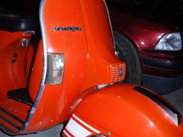

Uicio76 Inviato Novembre 25, 2010 Autore Inviato Novembre 25, 2010 non hanno tutti a casa i materiali di scarto che avevi tu! altrimenti il prezzo è ben più alto. mmm...non credo...dai! comunque ecco qua. Come avevo anticipato vi mostro il mio nuovo progetto L’ intenzione era quella di rendere meno visibile il faretto ausiliario. Questo e’ il risultato. Ho integrato una dicroica da 25W nella freccia (non inorridite, ho usato una freccia ingiallita e quindi in disuso), la lampada e’ da circa 25mm (piu’ piccola di quella utilizzata per il faro supplementare). La lavorazione e’ provvisoria, ma sinceramente la luce risultante non mi ha soddisfatto, quindi credo che abbandonerò lo sviluppo di questa variante. Posto comunque questo progettino perchè forse potrebbe essere utile per chi volesse sperimentare. Ciao! 0 Cita
DeXoLo Inviato Novembre 25, 2010 Inviato Novembre 25, 2010 Mi piace! Se avessi le frecce interverrei in quella direzione 0 Cita

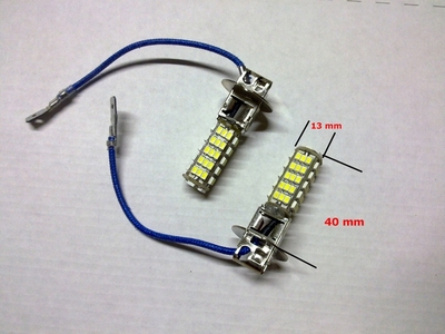

Diegovespone Inviato Novembre 25, 2010 Inviato Novembre 25, 2010 Le famose H3 a led che consumano 5 o 6 watt e fanno una luce da 35 e stai a postoqualcun prima ha postato un link Lampadine H3 a led da 390 lumen e 3,1 W le trovate qui: 2 H3 68 SMD LED Licht Kfz Auto Nebel Scheinwerfer Lampe su eBay.it Lichter Leuchten, Auto-Ersatz- -Reparaturteile, Auto Motorrad Teile Con queste lampadine pensavo di modificare i faretti da 9 cm che vende scootRS cosi da passare a 3,1W a faro invece dei 50 che consumerebbe normalmente.. 0 Cita
piero58 Inviato Novembre 25, 2010 Inviato Novembre 25, 2010 Ottima soluzione quella di integrare il faretto nella freccia, si potrebbe mettere su tutte e due. Sarebbe bene studiare il modo di poterlo orientare. 0 Cita
piero58 Inviato Novembre 25, 2010 Inviato Novembre 25, 2010 Lampadine H3 a led da 390 lumen e 3,1 W le trovate qui: 2 H3 68 SMD LED Licht Kfz Auto Nebel Scheinwerfer Lampe su eBay.it Lichter Leuchten, Auto-Ersatz- -Reparaturteile, Auto Motorrad TeileCon queste lampadine pensavo di modificare i faretti da 9 cm che vende scootRS cosi da passare a 3,1W a faro invece dei 50 che consumerebbe normalmente.. Non so se ve vanno bene su quei faretti, queste H3 a led sembrano più lunghe rispetto a quelle alogene che già sfiorano il vetro 0 Cita

Diegovespone Inviato Novembre 25, 2010 Inviato Novembre 25, 2010 Non so se ve vanno bene su quei faretti, queste H3 a led sembrano più lunghe rispetto a quelle alogene che già sfiorano il vetro Non ho ancora comprato quei fari proprio perchè avevo il dubbio che non fosse possibile trasformarli a led, secondo le misure che ho trovato quei faretti dovrebbero essere larghi 90 mm e profondi 55 mm quindi in teoria ci stanno ma in pratica non saprei visto che non ho avuto in mano uno di quei fari per poter fare tutte le misurazioni necessarie. 0 Cita

piero58 Inviato Novembre 25, 2010 Inviato Novembre 25, 2010 Non ho ancora comprato quei fari proprio perchè avevo il dubbio che non fosse possibile trasformarli a led, secondo le misure che ho trovato quei faretti dovrebbero essere larghi 90 mm e profondi 55 mm quindi in teoria ci stanno ma in pratica non saprei visto che non ho avuto in mano uno di quei fari per poter fare tutte le misurazioni necessarie. Sono uguali hai miei, http://www.vesparesources.com/503907-post18.html io li ho presi usati ma come dicevo prima li trovi anche da Tonazzo. Ritornado al discorso ho misurato lo spazio che c'è tra la parabola e il vetro ed è di 3,4 cm, secondo me la H3 a led ci sta. 0 Cita
piero58 Inviato Novembre 25, 2010 Inviato Novembre 25, 2010 mi correggo, ho letto adesso le misure.... NON CI STA!!!! :rabbia: 0 Cita
