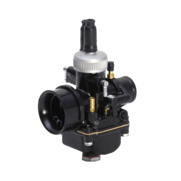

Provo a mettere insieme quello che attualmente c'è sul sito del produttore. Parto dal tipo Racing perchè ci sono solo due tarature.
PHBG Racing
Motore: 50-100cc, 2 Tempi
Applicazione: Scooter, Ciclomotori
Luogo di produzione: Made in Italia
Venturi diam.: 19 – 21mm
Caratteristiche:
– Corpo colorato di Rosso o Nero
– Coprivalvola avvitata in alluminio
– Valvola gas cilindrica cromata
– Guarnizione condotto olio
– Dispositivo avviamento a circuito indipendente
– Sistema del minimo con getto e vite regolazione miscela
– Sistema del massimo con regolazione meccanica della miscela a mezzo spillo conico
– Vaschetta galleggianti in alluminio con vite centrale per smontaggio rapido getto
– Attacco per montaggio elastico Ø 25
– Attacco presa aria M32x1,25mm
Nel documento gamma ci sono solo quattro carburatori,due 19 e due 21. Le taruture sono due,una per i due 19 e l'altra per i due 21. A quanto pare tra un 19 e la'ltro come pure per i due 21,cambia solo il colore.
Rispetto agli SHB/SHBC ci sono due elemti di tartura in più, lo spillo conico ed il polverizzatore.
PGHB 19 DS 2965 e 2911: Valvola gas 30 Spillo conico 9 Polverizzatore 262 AN Getto massimo 75 Getto minimo 45 Getto avviamento 60 Galleggiante 1 (4g)
Il 21 ha un polverizzatore con diverso prefisso e codice alfabetico.
PHBG 21 DS 2696 e 2912: Valvola gas  40 Spillo conico 7 Polverizzatore 262 AU Getto massimo 92 Getto minimo 50 Getto avviamento 60 Galleggiante 1 (4g)
A sua volta lo spillo conico ha delle atchhe per la regolazione,in questo caso è la seconda tacca per entra,mbe le tarature.
Purtroppo nessuna di queste carburazioni è per Vespa.
Vediamo gli elemti di tarura con i vari codici e le varianti diasponibili.
1  9475 x 64 Valvola gas
2  9595 x 08 Spillo conico W
3  9511 x 28 Polverizzatore AN (con fori)
     9654 x 28 Polverizzatore AU
4  1486 x 02 Getto massimo
5  1488 x 02 Getto minimo
6  9501 x 02 Getto avviamento
7  9450 x 80 Galleggiante
9475: 30 - 40 - 50 - 60
9595: W 01 - 02 - 03 - 04 - 05 - 06 - 07 - 08 - 09 - 10 - 11 - 12 - 13 - 14 - 15 - 16 - 17 - 18 - 19 - 20 - 21 - 22 - 23 - 24 - 25 - 26
9511: AN 254 - 258 - 260 - 262 - 264 - 266 - 268 - 270
9654: AU 258 - 260 - 262 - 264 - 266 - 268 - 270
1486: 30 - 31 - 32 - 33 - 34 - 35 - 36 - 37 - 38 - 39 - 40 - 41 - 42 - 43 - 44 - 45 - 46 - 47 - 48 - 49 - 50 - 51 - 52 - 53 - 54 - 55 - 56 - 57 - 58 - 59 - 60 - 61 - 62 - 63 - 64 - 65 - 66 - 67 - 68 - 69 - 70 - 71 - 72 - 73 - 74 - 75 - 76 - 77 - 78 - 79 - 80 - 81 - 82 - 83 - 84 - 85 - 86 - 87 - 88 - 89 - 90 - 91 - 92 - 93 - 94 - 95 - 96 - 97 - 98 - 99 - 100 - 101 - 102 - 103 - 104 - 105 - 106 - 107 - 108 - 109 - 110 - 112 - 115 - 118 - 120 - 122 - 125 - 128 - 130 - 132 - 135 - 138 - 140 - 142 - 145 - 148 - 150 - 152 - 155 - 158 - 160 - 162 - 165 - 168 - 170 - 175 - 180 - 185 - 190 - 195 - 210 - 220 - 230 - 240
1488: 30 - 32 - 35 - 37 - 38 - 40 - 42 - 45 - 48 - 50 - 52 - 55 - 58 - 60 - 62 - 65 - 68 - 70
9501: 40 - 45 - 50 - 55 - 60 - 65 - 70
9450: 01 (gr.4) - 02 (gr.5) - 03 (gr.4,5)

https://postimg.cc/gallery/tp8BHJH

Prima di tutto vorrei mettervi in guardia da eventuali errori miei e o della documentazione. Avete notato l'errore dei due getti del massimo nell'esploso del Racing? Il secondo in base all'oedine degli esplosi e delel tabelel con le tarature dovrebbe essere il minimo.
Sinceramente avevo preso in considerazione questo tipo di carburatore per rimpiazzare il 16 SHB e puntavo a quelli col diffusore più piccolo. Per gli SHB/SHBC sugli esplosi v'era indicata la misura del condotto oltre a quella dei diffusori disponibili. Qui ci sono le misure dell'attacco che dovrebebro farci avere un'idea delle dimensioni del condotto. Ne ho dedotto che non vale la pena puntare ai diffusori più piccoli visto che il collettore dovrebbe essere il medesimo. Sarebeb come montare il carburatore dell'Ape 50 al posto del 19/19, in questo caso se fosse solo per una questione di consumi allora basterebbe solo moderrae l'uso dell'accelratore col diffusore più grande.
Il Racing è ad atatcco elastico mentre per gli latri PHBG ci dovrebbe essere anche l'attacco rigido. Nell'immagine illustrativa hanno usato però un altro carburatore con attacco elsatico.
PHBG
– Diffusore: Ø 15 – 16 – 17 – 17,5 – 18 – 19 – 19,5 – 20 – 21
– Per motori 2-4 tempi
– Sistema del minimo con getto e vite regolazione miscela a mezzo spillo conico
– Attacco a manicotto con riduzione isolante da Ø 26 a Ø 24 – 23 per i tipi PHBG A – C attacco per montaggio elastico da Ø 25 per i tipi PHBG B e D
– Attacco presa aria Ø 32 o Ø M32 x 1,25 per montaggio cornetti e raccordi
Nell'esploso degli PHBG ci sono una marea di sigle ed una sfilza di polverizzatori oltre ai due già visti per il Racing.
10427 x 28 Polverizzatore BS
12038 x 28 Polverizzatore DL
12055 x 28 Polverizzatore CZ
12760 x 28 Polverizzatore EA
12941 x 28 Polverizzatore EC
13540 x 28 Polverizzatore EZ
Le varianti disponibili.
10427 x 28 Polverizzatore BS: 258 - 260 - 262 - 264 - 266
12038 x 28 Polverizzatore DL: 260 - 262
12055 x 28 Polverizzatore CZ:
12760 x 28 Polverizzatore EA:
12941 x 28 Polverizzatore EC:
13540 x 28 Polverizzatore EZ:
A quanto pare sul catalogo mancano questi quattro tipi,significa che oltre alle varianti manca porpio il ricambio?
Avete qualche indicazione su come si carburano questi carburatori? La valola,lo spillo ed il polverizzatore come cambiano e come si scelgono?
