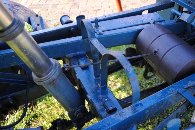

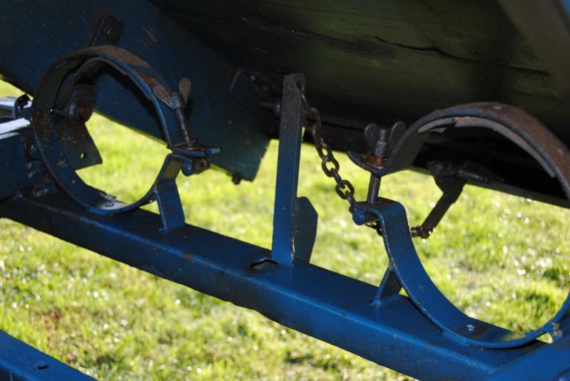

il mutun Inviato Novembre 3, 2010 Autore Inviato Novembre 3, 2010 In queste foto si vedono le staffe che servivano a trattenere le bombole del metano. :ciao:Davide 0 Cita

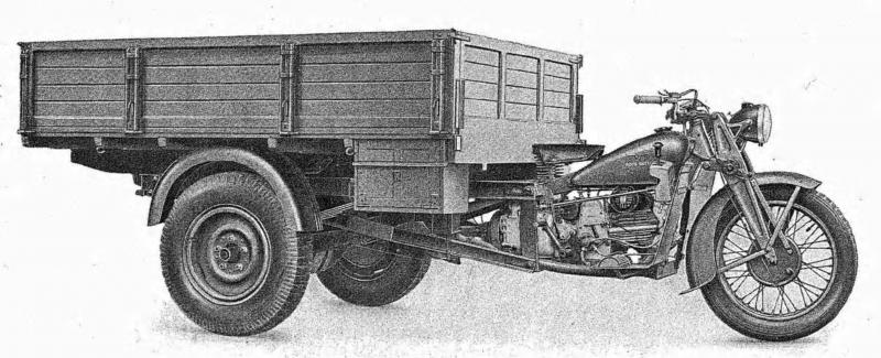

Alext5 Inviato Novembre 3, 2010 Inviato Novembre 3, 2010 Ad Asti ne gira ancora uno, guidato da un anziano, soprattutto in questa stagione, e manco a dirlo anche questo è sempre carico di legna è di colore verde e grigio, fa un casino infernale ed un fumo che rimane nell'aria e non va via.... Incredibile Ma è diesel o va a benzina? Complimenti per l'acquisto Forse ti confondi con il bremach. @ il mutun: complimenti per l'acquisto, molto bello. 0 Cita
DeXoLo Inviato Novembre 3, 2010 Inviato Novembre 3, 2010 non so sai, di certo non sono un esperto di mezzi del genere, quello che è certo è che gli somiglia moltissimo 0 Cita
il mutun Inviato Novembre 4, 2010 Autore Inviato Novembre 4, 2010 non so sai, di certo non sono un esperto di mezzi del genere, quello che è certo è che gli somiglia moltissimo Dai Mirko non scherzare;-);-), è come dire che non sai distinguere tra una Vespa e una Lambretta perchè si somigliano:nono::nono:.Il Bremach è sempre un tre ruote ma è diesel, ha lo sterzo a volante, la pedaliera come un'auto, il sedile di guida a destra con un sedile passeggero a sinistra, l'Ercole si guida a cavalcioni come una moto, ha il manubrio e il passeggero ha al massimo uno strapuntino. :ciao:Davide 0 Cita

DeXoLo Inviato Novembre 4, 2010 Inviato Novembre 4, 2010 Dai Mirko non scherzare;-);-), è come dire che non sai distinguere tra una Vespa e una Lambretta perchè si somigliano:nono::nono:.Il Bremach è sempre un tre ruote ma è diesel, ha lo sterzo a volante, la pedaliera come un'auto, il sedile di guida a destra con un sedile passeggero a sinistra, l'Ercole si guida a cavalcioni come una moto, ha il manubrio e il passeggero ha al massimo uno strapuntino.:ciao:Davide A beh, allora avevo visto giusto, quel motocarro che vedo ogni tanto dentro la cabina è una moto :ciao: 0 Cita
mr-bongo Inviato Novembre 5, 2010 Inviato Novembre 5, 2010 In queste foto si vedono le staffe che servivano a trattenere le bombole del metano.:ciao:Davide Metano? Aveva la doppia alimentazione? 0 Cita
il mutun Inviato Novembre 5, 2010 Autore Inviato Novembre 5, 2010 Metano? Aveva la doppia alimentazione? Si aveva la doppia alimentazione, sia a benzina che a metano, sotto al cassone aveva due bombole, nella fiancata sinistra il gruppo di riduzione della pressione. Secondo il precedente proprietario però non aveva una gran resa, soprattutto in salita, inoltre, il peso delle bombole riduceva la portata, aumentando la tara. :ciao:Davide 0 Cita
mr-bongo Inviato Novembre 5, 2010 Inviato Novembre 5, 2010 Si aveva la doppia alimentazione, sia a benzina che a metano, sotto al cassone aveva due bombole, nella fiancata sinistra il gruppo di riduzione della pressione.Secondo il precedente proprietario però non aveva una gran resa, soprattutto in salita, inoltre, il peso delle bombole riduceva la portata, aumentando la tara. :ciao:Davide Ma questa è proprio bella :lol: ... 0 Cita

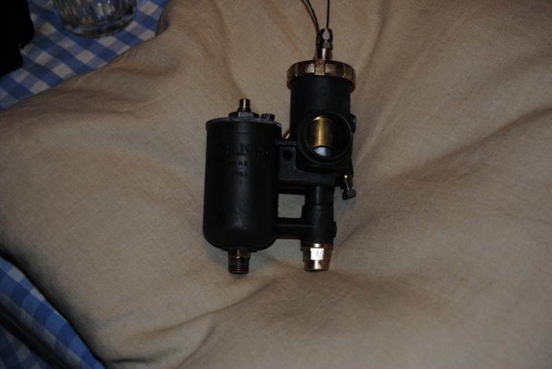

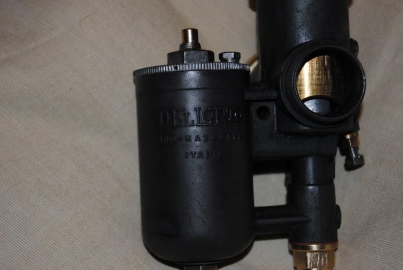

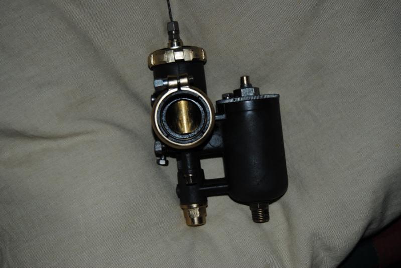

il mutun Inviato Dicembre 29, 2010 Autore Inviato Dicembre 29, 2010 Ieri ho ricevuto in regalo (mio suocero) il carburatore dell'Ercole, perchè quello che ha su non è il suo originale in quanto ha la vaschetta centrale, questo è un Dell'Orto da 26 con vaschetta laterale a sinistra, con il corpo brunito e completamente rimesso a nuovo come da manuali Dell'orto. 0 Cita
